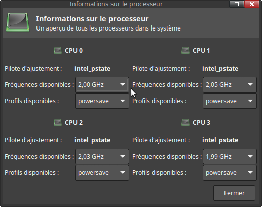

certainement que ton processuer est réglé sur : ondemand ou powersave alors que tu le veux sous : performance
Si tu es sous xfce , il te suffit pour faire simple d'ajouter l'applet : moniteur de fréquence du processeur
et il suffira d'un clic dessus , pour avoir accès aux réglages ;)

J'ai essayé de le mettre cet applet mais je n'arrive pas à l'afficher et le lancer.
J'ai réussi à l'afficher mais j'ai un message me disant que mon vieux système ne permet pas l'ajustement de la fréquence; elle reste donc sur 600 MHz

En fait, ton processeur baisse sa fréquence quand il n'a rien à faire pour économiser l'énergie.
Fait l'essai de mesurer la fréquence quand tu fais mouliner le CPU (par exemple, un encodage de vidéo...), tu verras qu'elle remonte...

Non, sur mon vieux bouzin, elle reste bloquée à 600 MHz et, avec l'applet pour régler la fréquence, j'ai le message que mon ordinateur ne permet pas de changer ce paramètre.
Par contre, je l'ai installé sur ma tour avec son processeur AMD six cœurs et effectivement, sur cet ordi là, je peux tout régler.
