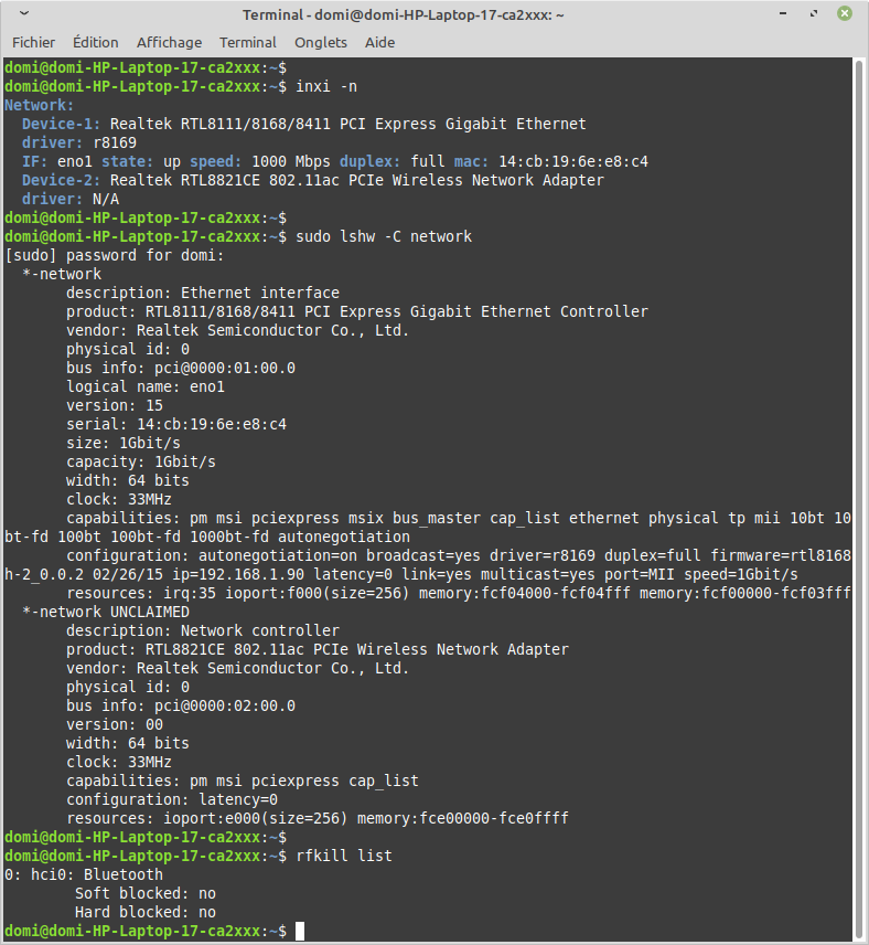

Je viens de récupérer le pc de ma fille. Il rame abominablement avec w11, j'ai donc installé Linus Mint.
Il est devenu rapide et agréable !!!
mais... mais j'ai perdu l'usage du wifi
j'ai parcouru ce forum. Il existe de nombreuses solutions, mais laquelle choisir ?
Je vous mets en dessous les infos que j'ai pu récupérer.
Je précise que précédemment le wifi fonctionnait, que je n'ai pas de bouton physique et que dans la barre d'outil je n'ai pas la proposition : Connexion wifi
Merci d'avance pour votre aide

Kernel: 5.4.0-100-generic x86_64 bits: gcc v: 9.3.0 Desktop: Xfce 4.16.0
Linux Mint 20.3 Una
Machine: HP Laptop 17-ca2
AMD Athlon Silver 3050U with Radeon kernel bus ID: 03:00.0 chip ID: 1002:15d8
Hewlett-Packard driver: N/A bus ID: 03:00.5 chip ID: 1022:15e2
Network: Device-1: Realtek RTL8111/8168/8411 PCI Express Gigabit Ethernet vendor: Hewlett-Packard driver: r8169 v: kernel port: f000 bus ID: 01:00.0 chip ID: 10ec:8168
Device-2: Realtek RTL8821CE 802.11ac PCIe Wireless Network Adapter vendor: Hewlett-Packard driver: N/A port: e000 bus ID: 02:00.0 chip

Bsr
Tu peux donner le retour de ce script d'aide à la résolutions des soucis wifi
viewtopic.php?f=33&t=18709
PS pour les retours de code utiliser les baises CODE, c'est plus lisible pour les aidants
Thx

domi@domi-HP-Laptop-17-ca2xxx:~$ wget https://framagit.org/CyrilleBiot/wifi-issues/-/raw/main/wifi.sh
--2022-02-17 20:55:30-- https://framagit.org/CyrilleBiot/wifi-issues/-/raw/main/wifi.sh
Resolving framagit.org (framagit.org)... 2a01:4f8:231:4c99::75, 176.9.183.75
Connecting to framagit.org (framagit.org)|2a01:4f8:231:4c99::75|:443... connected.
HTTP request sent, awaiting response... 200 OK
Length: 2265 (2,2K) [text/plain]
Saving to: ‘wifi.sh’
wifi.sh 100%[===================>] 2,21K --.-KB/s in 0s
2022-02-17 20:55:30 (312 MB/s) - ‘wifi.sh’ saved [2265/2265]
domi@domi-HP-Laptop-17-ca2xxx:~$ sudo bash wifi.sh
[sudo] password for domi:
rfkill est installé. Continuons.
xclip n'est pas installé. Installons le !
Les NOUVEAUX paquets suivants seront installés :
xclip
0 mis à jour, 1 nouvellement installés, 0 à enlever et 5 non mis à jour.
Il est nécessaire de prendre 18,4 ko dans les archives.
Après cette opération, 60,4 ko d'espace disque supplémentaires seront utilisés.
Réception de :1 http://distrib-coffee.ipsl.jussieu.fr/pub/linux/ubuntu focal/universe amd64 xclip amd64 0.13-1 [18,4 kB]
18,4 ko réceptionnés en 0s (48,6 ko/s)
Sélection du paquet xclip précédemment désélectionné.
(Lecture de la base de données... 315185 fichiers et répertoires déjà installés.)
Préparation du dépaquetage de .../xclip_0.13-1_amd64.deb ...
Dépaquetage de xclip (0.13-1) ...
Paramétrage de xclip (0.13-1) ...
Traitement des actions différées (« triggers ») pour man-db (2.9.1-1) ...
Carte réseau :
02:00.0 Network controller [0280]: Realtek Semiconductor Co., Ltd. RTL8821CE 802.11ac PCIe Wireless Network Adapter [10ec:c821]
Prise en charge par le kernel :
Subsystem: Hewlett-Packard Company RTL8821CE 802.11ac PCIe Wireless Network Adapter [103c:831a]
Présence firmware (ip _a) :
inet6 ::1/128 scope host
2: eno1: <BROADCAST,MULTICAST,UP,LOWER_UP> mtu 1500 qdisc fq_codel state UP group default qlen 1000
link/ether 14:cb:19:6e:e8:c4 brd ff:ff:ff:ff:ff:ff
inet 192.168.1.90/24 brd 192.168.1.255 scope global dynamic noprefixroute eno1
valid_lft 85518sec preferred_lft 85518sec
inet6 2a02:8428:47ad:2f01:f03a:d5a3:bc17:2c0f/64 scope global temporary dynamic
valid_lft 603917sec preferred_lft 85306sec
inet6 2a02:8428:47ad:2f01:6248:9cb7:bd52:5823/64 scope global dynamic mngtmpaddr noprefixroute
valid_lft 604657sec preferred_lft 604657sec
inet6 fe80::3bc2:d2c6:d577:e8a9/64 scope link noprefixroute
Firmware manquant :
[ 2.388694] [drm] Found VCN firmware Version ENC: 1.9 DEC: 1 VEP: 0 Revision: 28
[ 2.388698] [drm] PSP loading VCN firmware
Verrouillage soft / hard :
1: hci0: Bluetooth
Soft blocked: no
Hard blocked: no
IPBox :
PING 192.168.1.1 (192.168.1.1) 56(84) bytes of data.
64 bytes from 192.168.1.1: icmp_seq=1 ttl=64 time=0.482 ms
64 bytes from 192.168.1.1: icmp_seq=2 ttl=64 time=0.528 ms
64 bytes from 192.168.1.1: icmp_seq=3 ttl=64 time=0.473 ms
--- 192.168.1.1 ping statistics ---
3 packets transmitted, 3 received, 0% packet loss, time 2031ms
rtt min/avg/max/mdev = 0.473/0.494/0.528/0.024 ms
Ping vers la box :
Kernel :
Linux domi-HP-Laptop-17-ca2xxx 5.4.0-99-generic #112-Ubuntu SMP Thu Feb 3 13:50:55 UTC 2022 x86_64 x86_64 x86_64 GNU/Linux
Kernel(s) installé(s) :
ii linux-image-5.4.0-74-generic 5.4.0-74.83 amd64 Signed kernel image generic
ii linux-image-5.4.0-99-generic 5.4.0-99.112 amd64 Signed kernel image generic
ii linux-image-generic 5.4.0.99.103 amd64 Generic Linux kernel image
Modifié en dernier par cyrille le ven. 18 févr. 2022 09:21, modifié 1 fois.
Raison : Ajout des balises code

Tu as lancé ton script en RJ45 c'est pour ça que tu as une connexion
Bon ta carte est une RTL8821CE
As tu tenté un
As tu tenté un
sudo apt install rtl8821ce-dkms

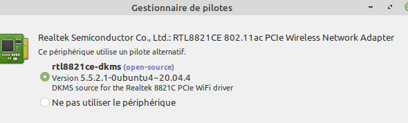

Re: Pas de Wifi
Cyrille
Voila ce que j'obtiens
domi@domi-HP-Laptop-17-ca2xxx:~$ sudo apt install rtl8821ce- dkms
E: dpkg a été interrompu. Il est nécessaire d'utiliser « sudo dpkg --configure -a » pour corriger le problème.
domi@domi-HP-Laptop-17-ca2xxx:~$ sudo dpkg --configure -a
Paramétrage de rtl8821ce-dkms (5.5.2.1-0ubuntu4~20.04.4) ...
Removing old rtl8821ce-5.5.2.1 DKMS files...
-------- Uninstall Beginning --------
Module: rtl8821ce
Version: 5.5.2.1
Kernel: 5.4.0-99-generic (x86_64)
Status: This module version was INACTIVE for this kernel.
depmod........
DKMS: uninstall completed.
Deleting module version: 5.5.2.1
completely from the DKMS tree.
Done.
Loading new rtl8821ce-5.5.2.1 DKMS files...
Building for 5.4.0-99-generic
Building initial module for 5.4.0-99-generic
Modifié en dernier par thyam le ven. 18 févr. 2022 23:31, modifié 1 fois.
Raison : mis en balises code ;)

Je vous mets cette petite capture. je ne sais pas si elle sera utile ?
Linux Mint 20.3 Una
Linux Mint 20.3 Una
