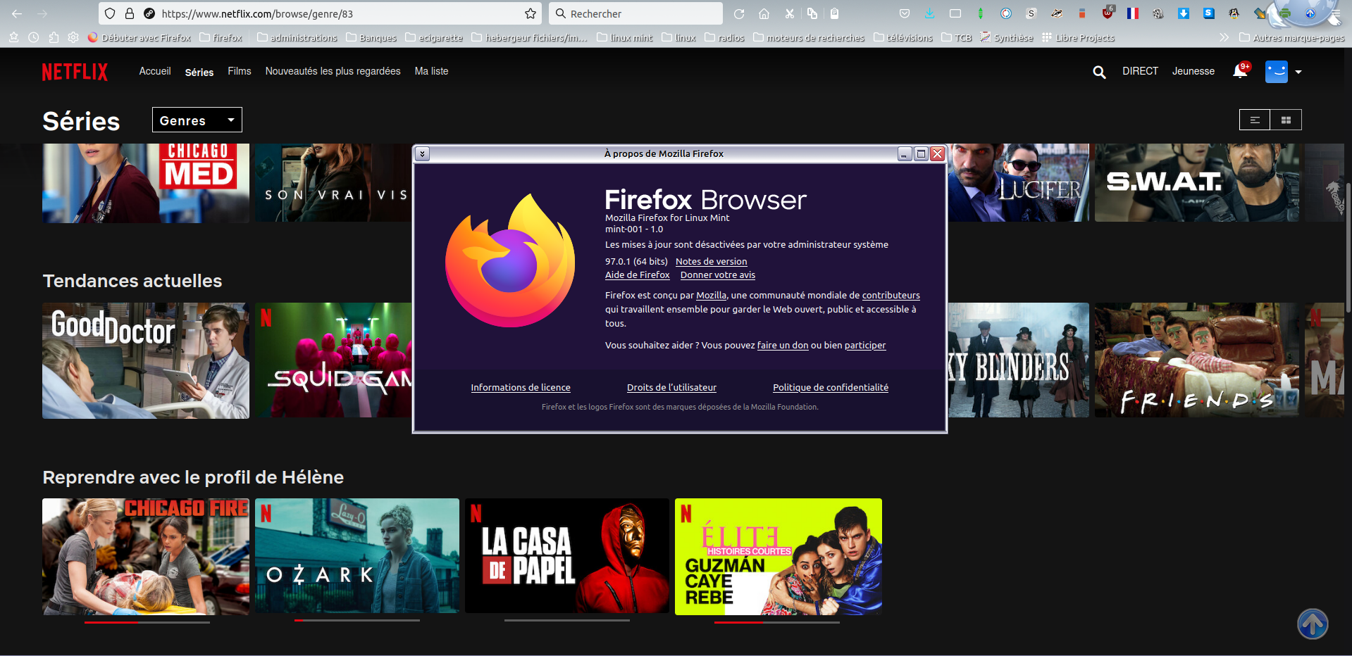

Perso je n'est pas les compétences pour comprendre ces derniers propos, et effectivement dans la très grande majorité des cas FireFox fonctionne parfaitement et est à jour.
Mais comment faire pour par exemple que mon NetFlix fonctionne : dé-instaler et re-installer FireFox à partir du tar.gz téléchargé sur le site officiel ?

J'ai fait la manip
sudo mv .mozilla .mozilla.bak
test NetFlix et
sudo mv .mozilla.bak .mozilla
Le résultat est exactement le même, même message sur NetFlix et même message dans l'aide de FireFox.

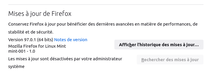

J'ajoute dans la vue dans les paramètres FireFox.
On y lit bien aussi et toujours : "Les mises à jours sont désactivées par votre administrateur" et la case à droite "Recherche des mise à jour" est grisée.

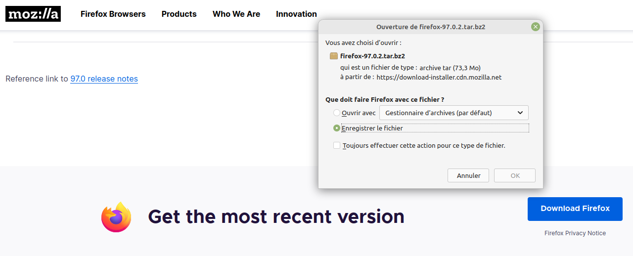

Et qu'en fait sur le site il y a une nouvelle version .tar.bz2 que j'ai téléchargé en passant par "Notes de version" en bleu.
dois-je l'installé ?
Si oui, voulez-vous m'indiquer les commades à executer.

Non aucune raison que tu installes cette version regarde chez moi ça fonctionne bien avec l'actuelle de LM:
De toutes façon d'ici quelques heures, au pire quelques jours cette version sera implémentée dans LM.
Et comme je t'ai dit plus haut netflix fonctionne aussi bien sur deux firefox 91 que j'ai. Donc ton problème ne vient pas de la version de firefox.

Messages : 14807
Re: Firefox "géré par votre organisation"
Ce message n'est pas un bug ni une raison du non fonctionnement de netflix.
Les explications on été données la : viewtopic.php?p=208115#p208115 et suivants...
Cela veut dire que les mises à jours sont gérées par LM et non directement par firefox, ce qui est un fonctionnement normal sur linux. On utilise les dépôts plutôt que le site du développeur. OK y a une latence, mais elle permet de tester la compatibilité de la nouvelle version avant de la mettre a dispo dans les dépôts. C'est un gage de sécurité.
Pour le problème de netflix de Kiapa ce n'est pas en rapport avec la version malgré ce que netflix écris. Ce truc est un message général quand netflix n'arrive pas a s'ouvrir. Maintenant faut trouver pourquoi???
