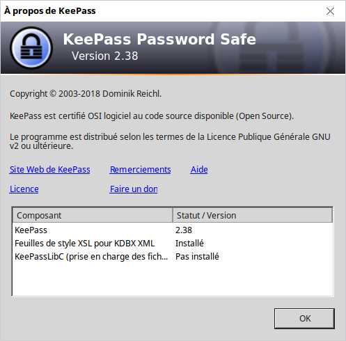

    1. Tout d'abord il nous faut la dernière version à jour de keepass, pour cela on va utiliser un PPA :
    2. Mettre à jour votre système, pour keepass

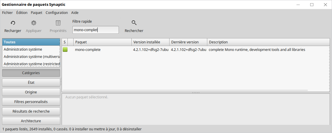

    3. Installer mono-complete ( sinon les plugins ne fonctionneront pas, message d'erreur au lancement de keepass )
      • Installation via Synaptic :

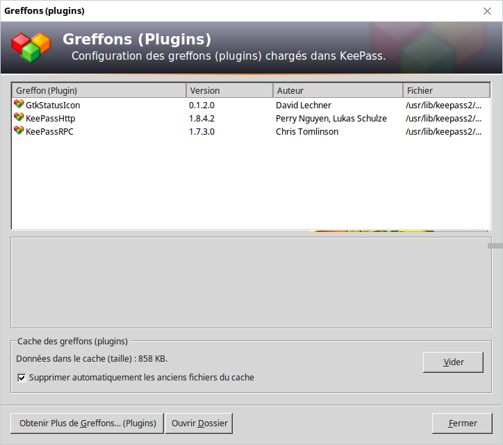

    4. Installer les greffons ( dans /usr/lib/keepass2/plugins )

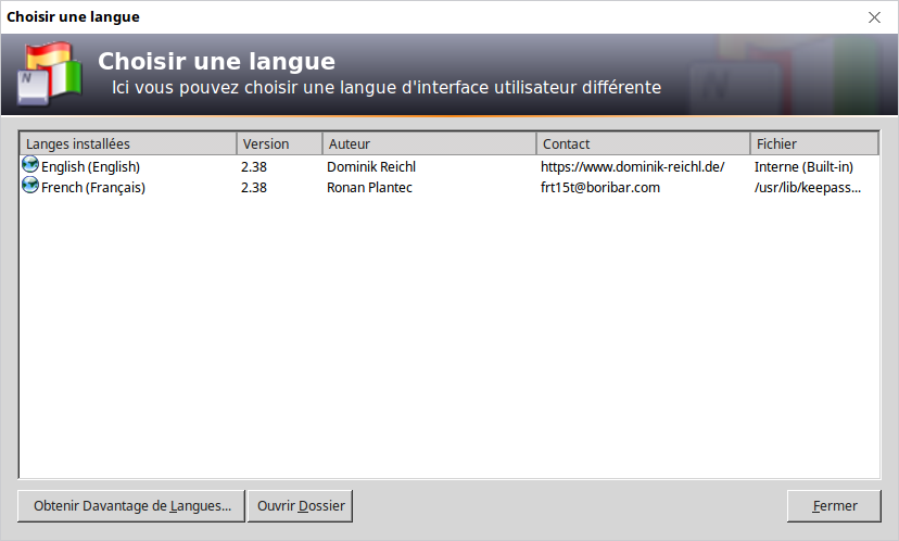

    5. Mettre keepass en français :

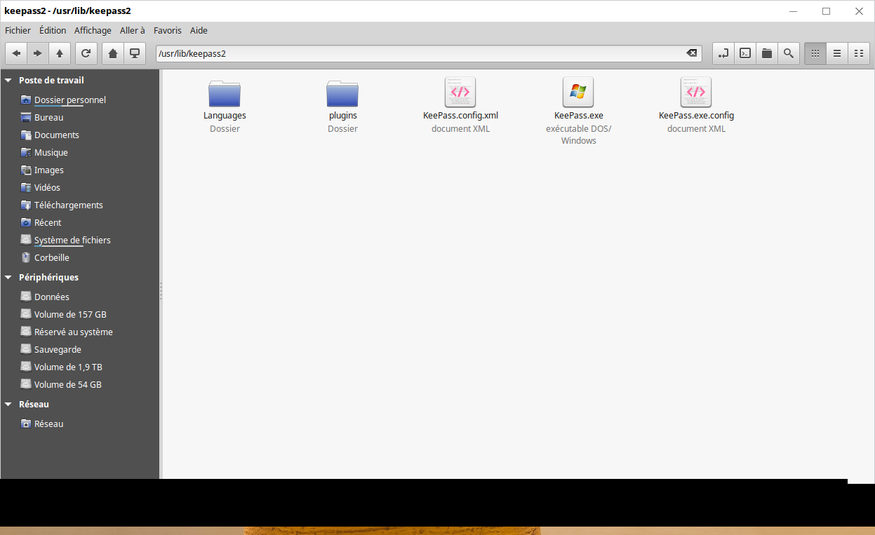

      • il faut créer un répertoire dans /usr/lib/keepass2/ que vous devez nommer " Languages " et y copier le fichier téléchargé et décompressé, Il faut être root bien sur .
        vous devez obtenir ceci :
        télécharger ici :
        - https://keepass.info/translations.html" onclick="window.open(this.href);return false;

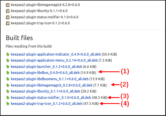

    Pour avoir en permanence l'icône, dans votre barre des taches et pleinement fonctionnelle .
    1. Il faut d'abord se rendre ici : https://launchpad.net/~dlech/+archive/u ... ld/9594697" onclick="window.open(this.href);return false;
    2. Ensuite quitter keepass si il est en route, puis il faut choisir les fichiers tout en bas de la page dans " Built files "et les installer ( gdebi ) dans l'ordre ( une histoire de dépendances )
    3. Installer
      1) keepass2-plugin-libdbus_0.4.0+0.6.0_all.deb (14.9 KiB)
      2) keepass2-plugin-libimagemagick_0.2.8+0.6.0_all.deb (7.7 KiB)
      3) keepass2-plugin-status-notifier_0.1.0+0.6.0_all.deb (48.3 KiB) ( pour plasma )
      ou
      4) keepass2-plugin-tray-icon_0.1.2+0.6.0_all.deb ( pour GTK )
    4. Voici le résultat :
      Keepass 2_06.png (5.59 Kio) Vu 10688 fois
    Voila, une petite déconnexion propre, et normalement au prochain lancement de keepass cela devrait fonctionner comme cela a été le cas pour moi.

Tu as une vielle version de keepass, pour qu'il fonctionne il faut t'assurer d'avoir les dernières version, idem pour les plugins, actuellement c'est la version 2.38
commence par ajouter le ppa, ouvre un terminal et tape :
sudo add-apt-repository ppa:jtaylor/keepass
sudo apt-get update
relance ton gestionnaire de mise à jour, ( actualiser ) ensuite installe la nouvelle version ( tu peux également le faire en ligne de commande )
Quel version de Linux Mint utilise tu? si c'est du GTK install plutôt le paquet : keepass2-plugin-tray-icon_0.1.2+0.6.0_all.deb disponible sur mon 1er lien au lieu de keepass2-plugin-status-notifier_0.1.0+0.6.0_all.deb ( plasma )
J’espère t'avoir aider, je vais compléter mon 1er post pour une faire une installation.

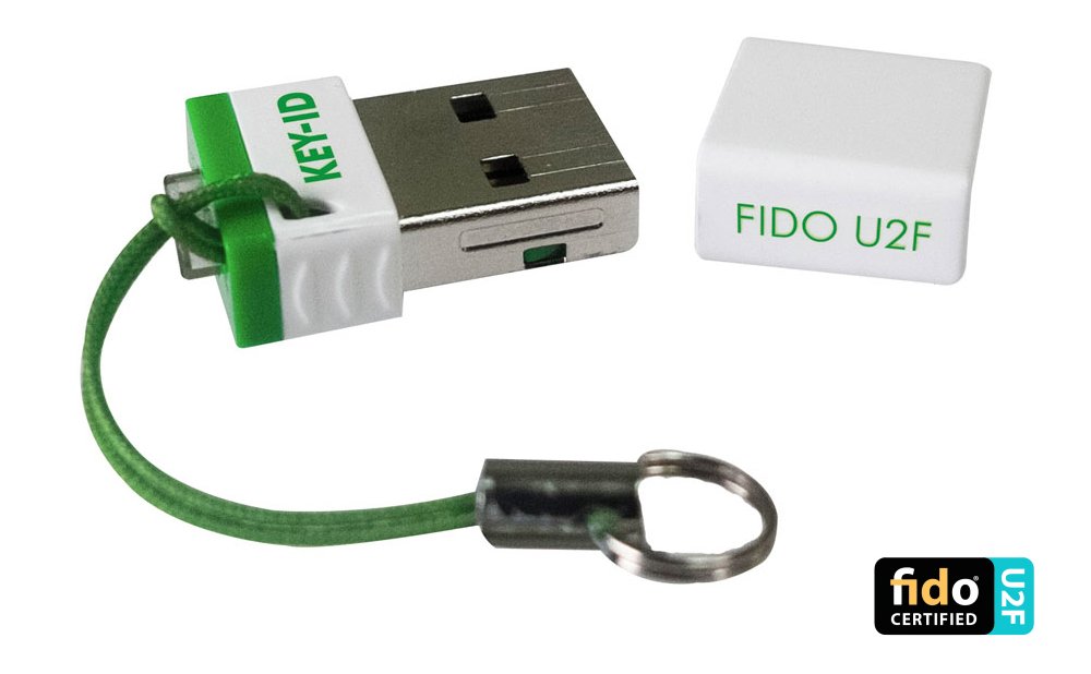

sinon j ai une clef basique fido u2f elle fonctionne avec dropox seulement je sais pas si il y a un plugin pour cet clef basique?
ma clef
un tuto mais je pence pas avoir les fonction décrite:
http://www.kahusecurity.com/2014/securi ... nd-factor/
il ne sont plus compatible j ai teste v1.7.3.1 et KeePassRPC.plgx 1.8.0
https://github.com/kee-org/keepassrpc/releases
https://forum.kee.pm/t/incompatibility- ... 1-8-0/1328 j ai les même version que ce topic
plus compatible depuis mint mate 18 je suis passer au 19 pareille
Pour avoir en permanence l'icône, dans votre barre des taches et pleinement fonctionnelle je trouve ça plus simple et plus de problème de dépendance
sudo add-apt-repository ppa:dlech/keepass2-plugins
sudo apt-get update
après on installe via le gestionnaire de logiciel les 3 plugins (plasma ou gtk mate pour le dernier) comme le tuto
j ai moi ça fonctionne comme ça avec la méthode du tuto ça fonctionne plus
