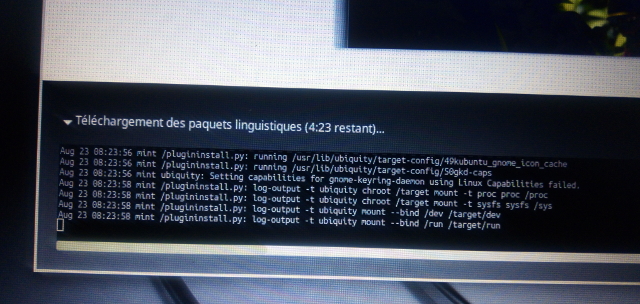

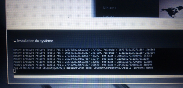

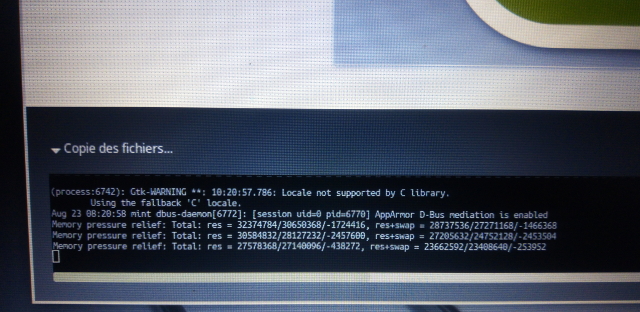

Je suis quasi certains qu'il y a une protection qui en plus de ce qui a était fait et citer plus haut me bloque. :x Hier soir j'ai choisi une clé USB comme disque principal pour installer Linux Mint 19 Mat (64b). Toute l'installation c'est parfaitement dérouler avec la prise des mises à jours. :) Par-contre et malgré que j'avais choisi la clé USB pour Grub, celui ci est aller se loger dans le mbr jusqu'au plantage de l'installation de Grub. :evil: J'ai quand même ma "roue de secours" par la touche 'échap' pour avoir la liste des boots. ;)

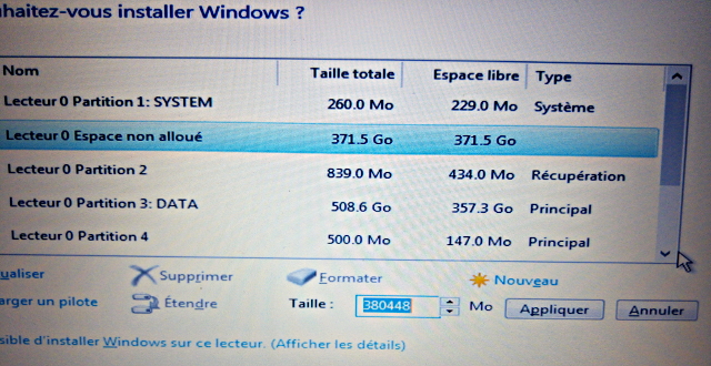

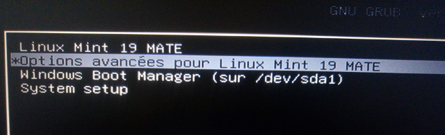

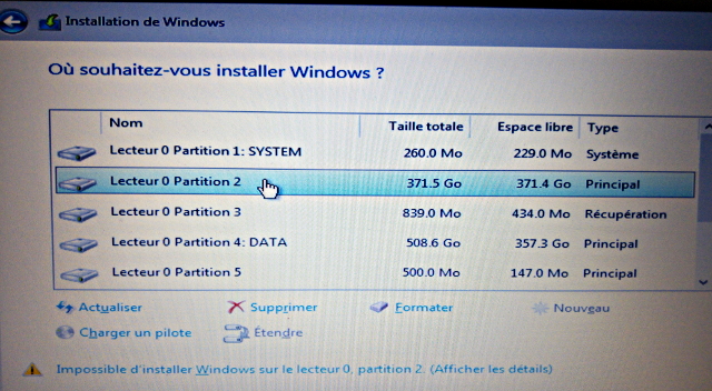

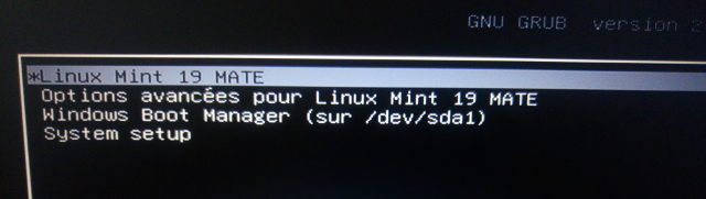

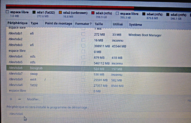

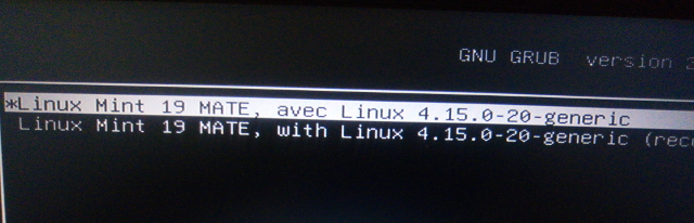

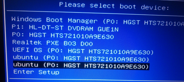

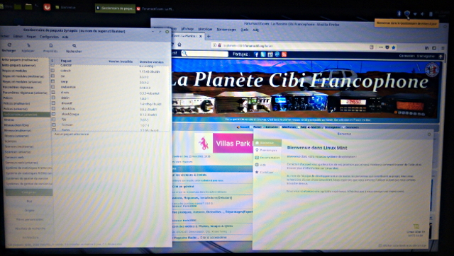

Windows est clairement HS car après 18H... de réparation je n'ai rien de plus. Je reviendrais sur l'installation de Windows après.... Puisqu'il en ai ainsi [...] :x J' ai refais une tentative en rajoutant une petite partition qui vas droit dans la liste des boots du bios pour Grub. Voici les détails en photos.
Image Image Image Image
Suite à quelques bugs sur le lancement, je dois jongler sur les entrées, mais au bout du compte ça fonctionne.

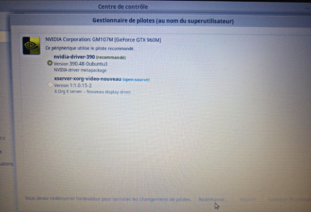

Installation du pilote graphique pour résoudre un plantage avec lancement du navigateur.
Image Image
=> Donc, avec Windows 10 et sa place de monopole, il faut créer une partition rien que pour le boot (Grub)
Il me reste un souci pour arrêter proprement Mint sans être obliger de finalisé par un arrêt sauvage. Je ferais une autre recherche sur le forum car je pense que je ne dois pas être le seul dans ce cas la. ;) J'attends de voir les réponses avant de cliquer sur le bouton 'Résolu=>'. 73" à tous. ;)

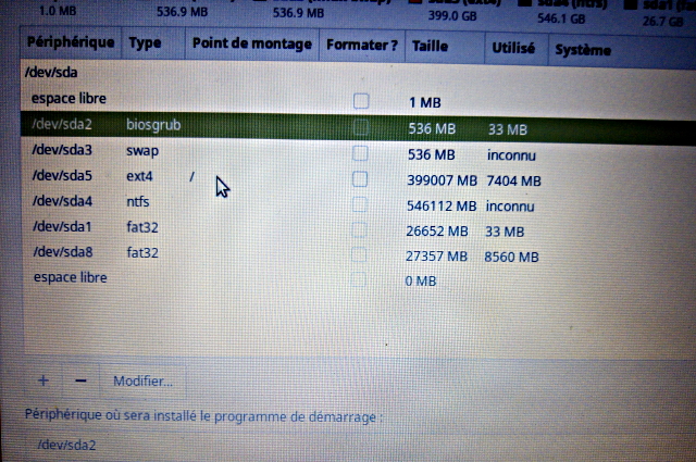

Voilà ce que j'ai appris en parcourant Internet: Depuis Windows 8 il est très compliquer d'installer Linux à côté de Windows. Alors imaginez avec Windows 10. :evil: Tous ça pour une histoire de monopole de Microsoft.
Du coup Linux étant plus fort :lol: avec en plus de la connerie du réparateur de boot Linux a changer la donne du disque dur...
Image Image Image
Résulta: J'ai casser les partitions Windows de façon que ce PC portable ai que Linux dessus. Pour le boot, je suis devenu méfiant. Donc...
