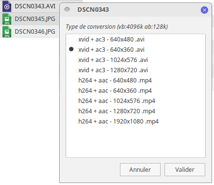

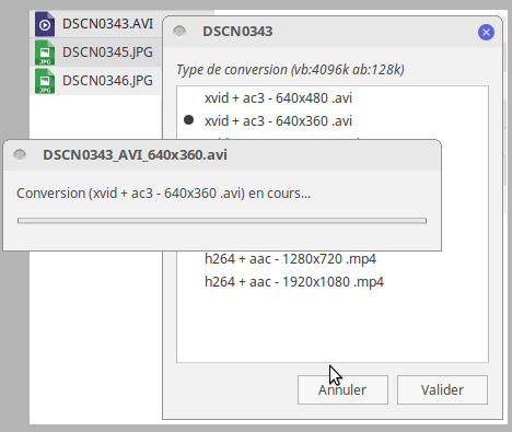

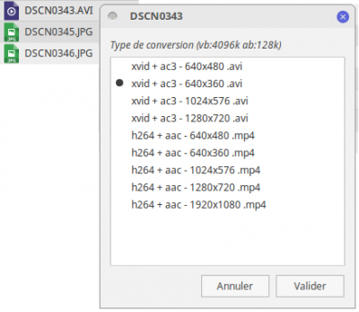

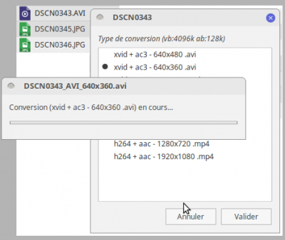

Principe d'utilisation:
1. ouverture du gestionnaire de fichiers (CAJA, THUNAR, etc)
2. copie des vidéos de l'appareil photo numérique dans un répertoire du PC
3. clic droit sur le fichier à convertir > menu contextuel > Scripts > Convertisseur Vidéo
4. choix du type d'encodage
5. création du nouveau fichier vidéo

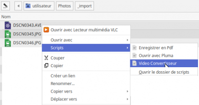

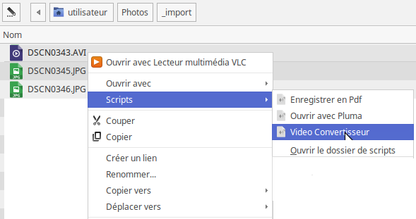

Désormais, en faisant un clic-droit sur un fichier, dans le menu contextuel doit apparaître le
sous-menu "Scripts", lequel contient notre script "Convertisseur vidéo" ainsi qu'un lien
"Ouvrir le dossier de scripts" qui permet d'ouvrir rapidement le dossier /home/utilisateur/.config/caja/scripts
Pour THUNAR (environnement XFCE), le script "Convertisseur vidéo" est inutile.
Allez dans menu Editer > Configurer les actions personnalisées
Ajouter une action:
Nom=Convertisseur vidéo
Commande=/usr/local/bin/avconvzen -o2 %f
Dans l'onglet "Conditions d'apparition", cochez uniquement "Fichiers vidéo"
Tester une conversion depuis le gestionnaire de fichier (CAJA):
-> clic droit sur le fichier à convertir > sous-menu "Scripts" > "Convertisseur Vidéo"
Tester une conversion depuis le gestionnaire de fichier (THUNAR):
-> clic droit sur le fichier à convertir > sous-menu "Convertisseur Vidéo"
