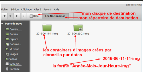

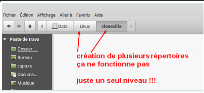

Préparation du disque receveur de l'image que l'on va créer. ( clonezilla ne supporte qu'un seul niveau de répertoire).
Sur le disque de réception créer un répertoire exemple :clonezilla. dans ce répertoire sera céé autant de containers d'images suivant nombre fait

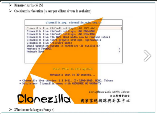

Création d’une Image du disque (ou de la partition) souhaité. Insérer votre clé USB préparée préalablement.

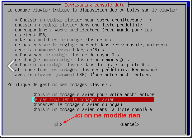

Démarrer sur la clé USB. Choisir la résolution (laissez par défaut si vous le souhaitez)

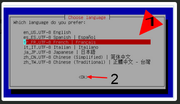

Sélectionner la langue (Français)

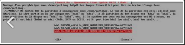

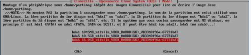

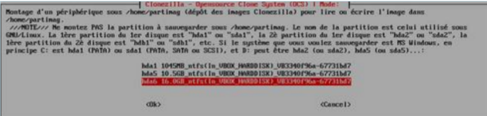

Choisir le disque de destination.

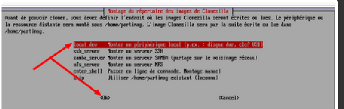

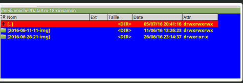

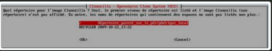

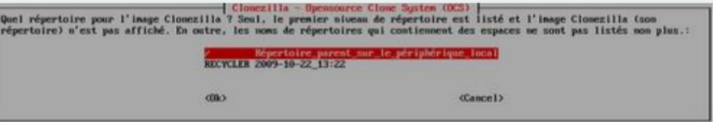

Choisir le répertoire qui contiendra le container image.

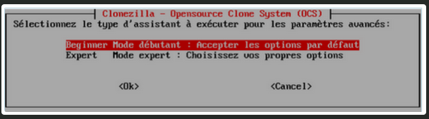

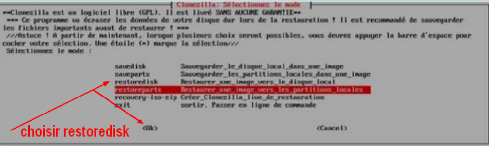

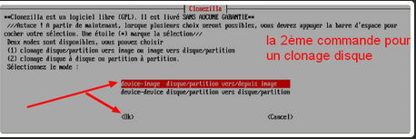

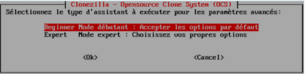

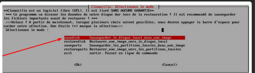

Choix du mode.
Le nom de l'image

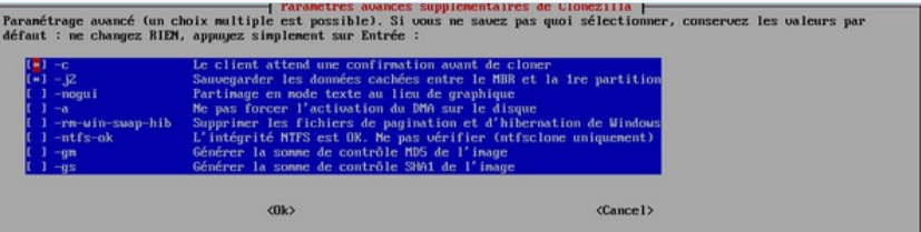

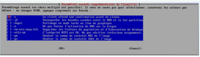

Pour les deux images suivantes on laisse en l'état.

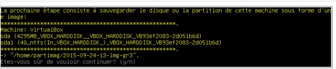

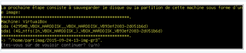

Clonezilla demande confirmation répondre par " Y "

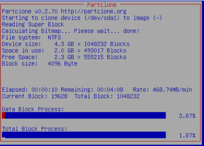

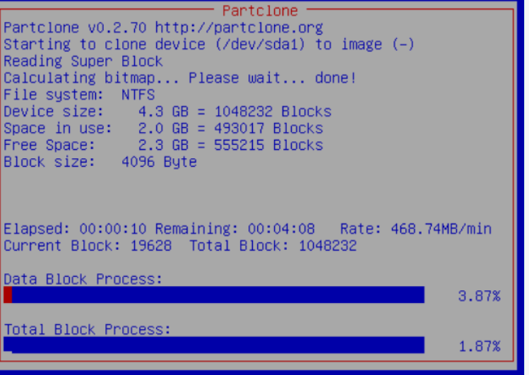

Progression de l'image.

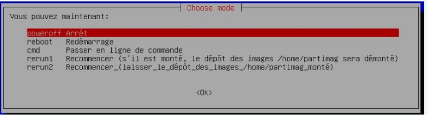

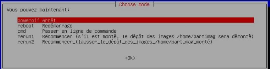

L'image est terminée à vous de choisir.

Une fois ceux-ci montés, on se place sur le disque puis sur le répertoire qui contient notre image.

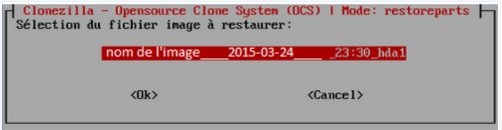

Choisir l'image. Si vous avez fait plusieurs images, vous vous placer sur celle qui vous convient. ( dans l'exemple ci-dessous une seule image)
