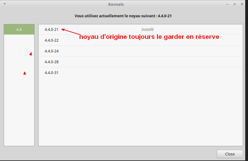

Les instructions données ci-dessous sont valable pour Lmint de 17 à 18 pas pour Lmde1 ou 2

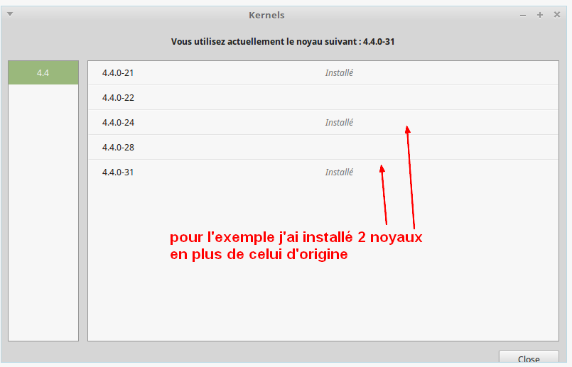

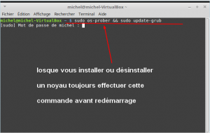

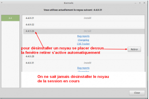

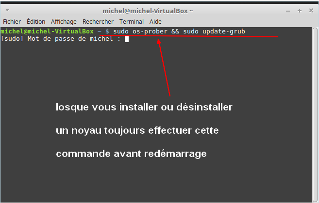

Les images sont issues de LM18 La commande indispensable (voir obligatoire) après une installation ou désinstallation d'un noyau et avant le reboot.
sudo os-prober && sudo update-grub
sudo reboot

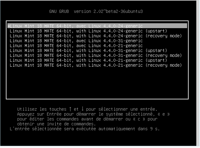

Lors du démarrage du pc vous aurez ceci, à vous de choisir. Ppour ne pas être décontenancé voici les images correspondantes pour Lm17-Lm17.1-Lm17.2-Lm17.3
Lmint17.

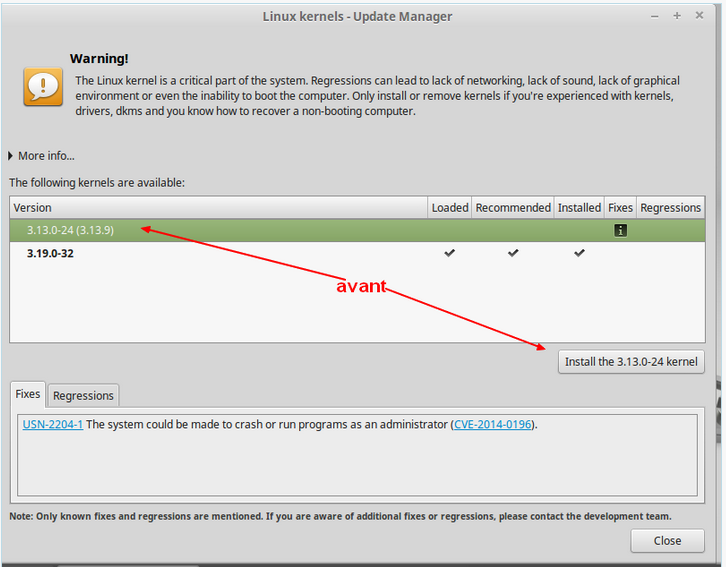

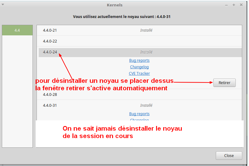

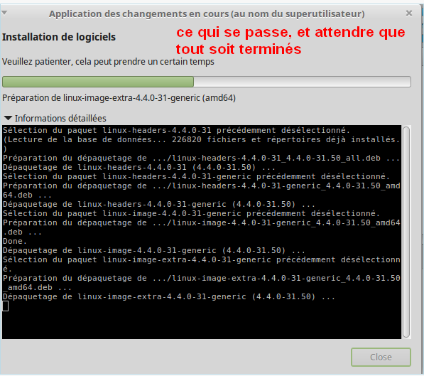

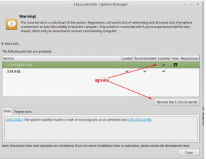

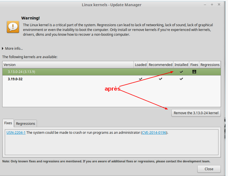

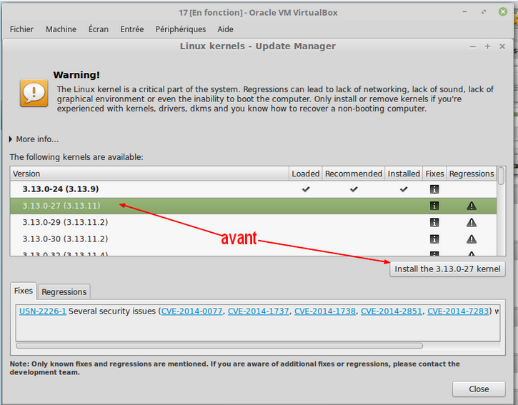

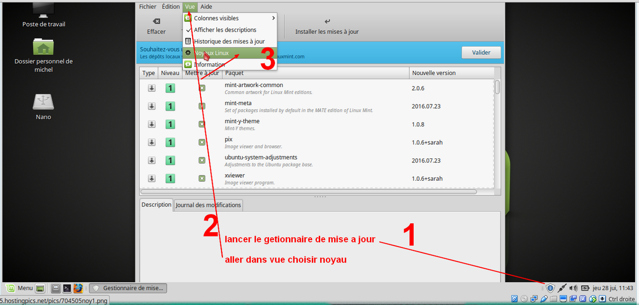

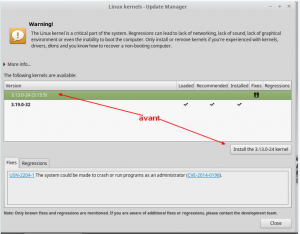

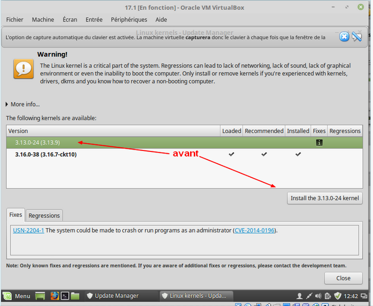

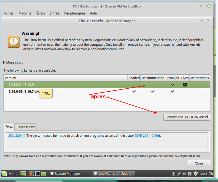

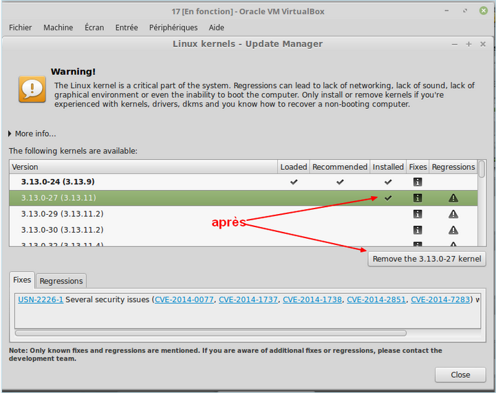

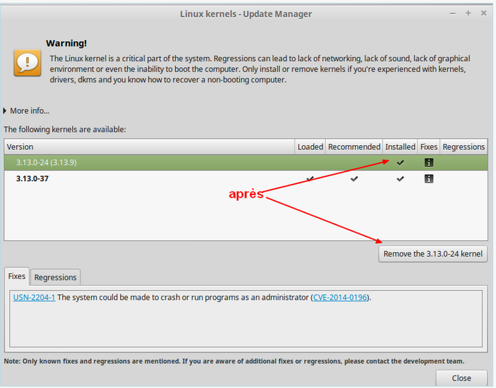

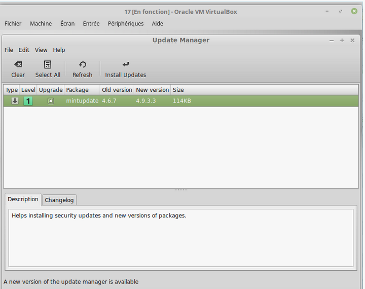

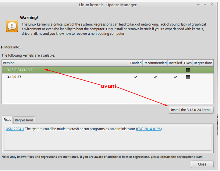

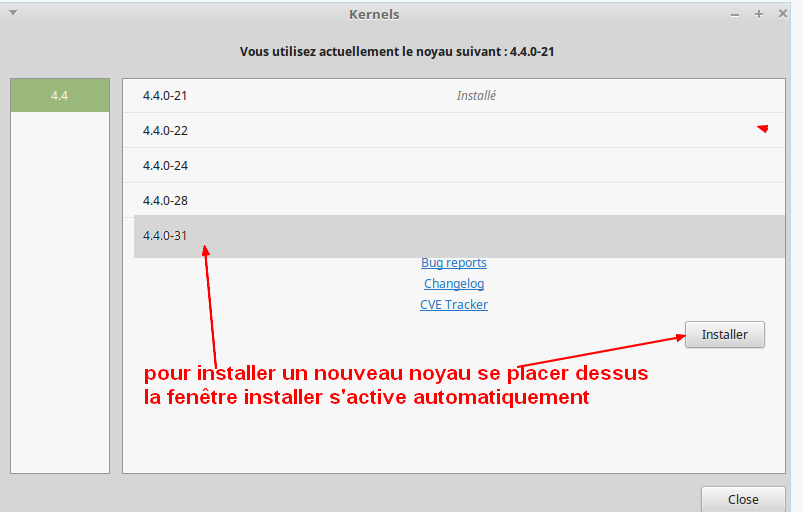

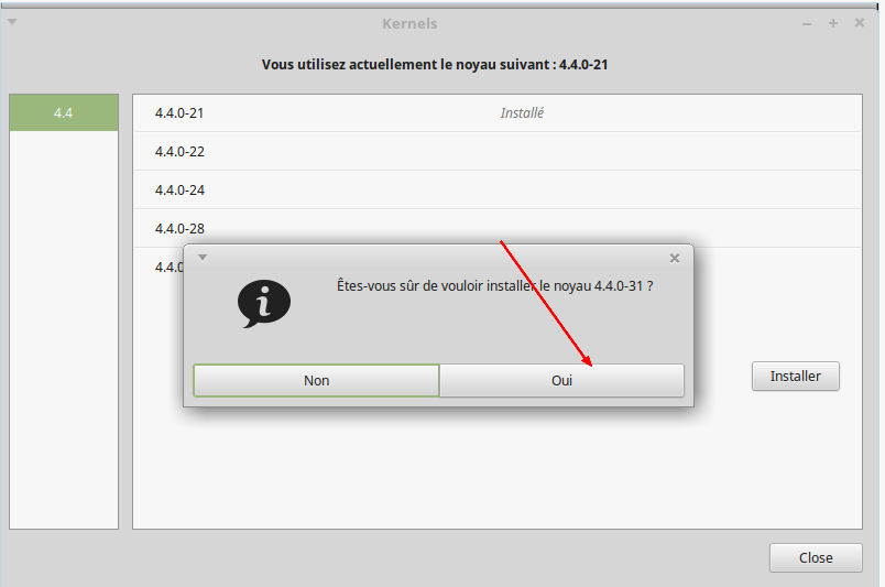

Lors de la première installation si vous allez dans "mises a jour" vous avez ceci: Il faut donc en 1er faire ceci. Ensuite Pour désinstaller. A partir de Lm17.1 les choses sont +/- pareilles que pour Lm18.
Vous aurez d'autres propositions de noyaux au fur et à mesure des mises à jour.

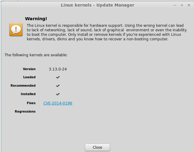

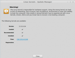

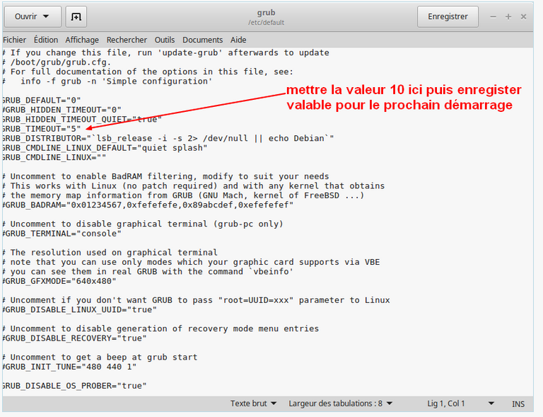

Lm17.1 Lm17.2 Lm17.3. Pour ceux qui viendraient en disant: "je ne vois pas sous quel noyau je suis au démarrage".
Faire ceci. suivant votre bureau choisir votre éditeur de texte
Exemple pour Lm18,
xed est à remplacer par votre éditeur de textes
sudo xed /etc/default/grub
