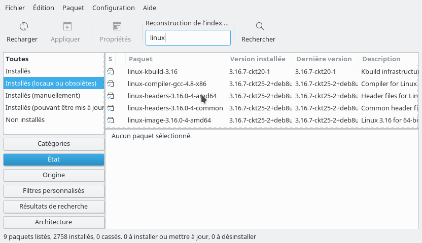

Nous avons les paquets souhaités ;) :

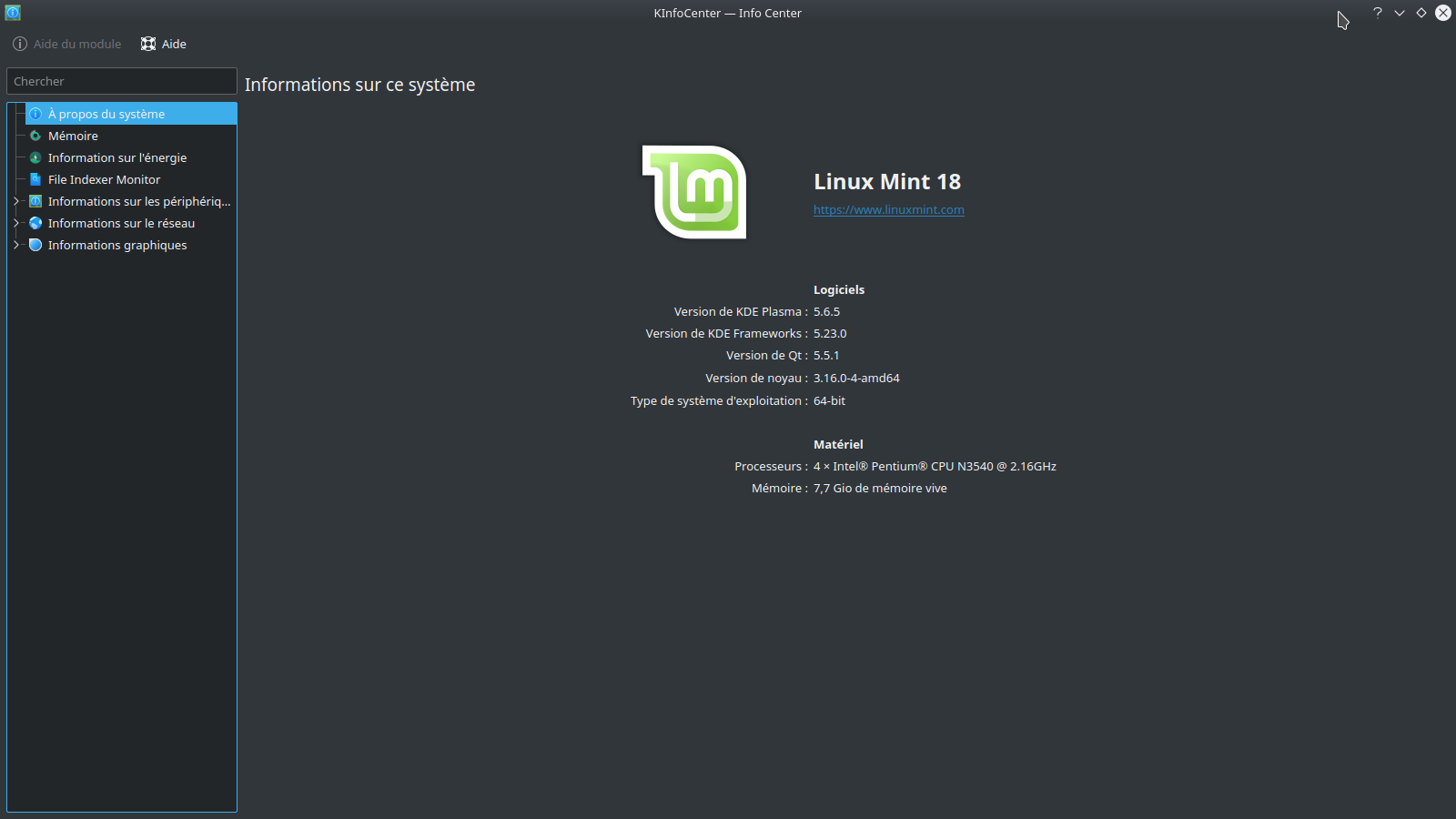

On tourne normalement sur 3.16.0-4, vérification tout de même:
uname-r
doit renvoyer 3.16.0-4-i386 ou 3.16.0-4-amd64.
Se rentre dans le gestionnaire de mises à jour, vues, noyaux linux, cliqué sur le ou les 4.4 installé et sur retirer.
Linux démarre toujours sur le noyau supérieur installé sur le système.
Ce qui donne:

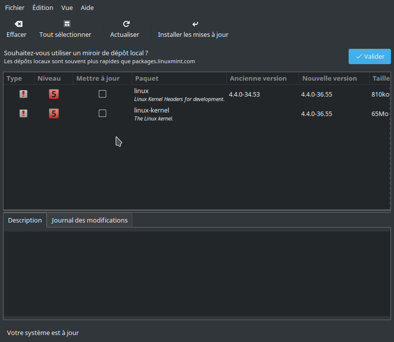

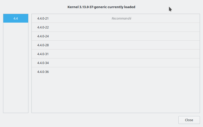

Par la suite, ne pas passer les mises à jour de noyau proposées autres que celle pour 3.16 ;) (souvent de niveau 5 dans le gestionnaire de mises à jour):
