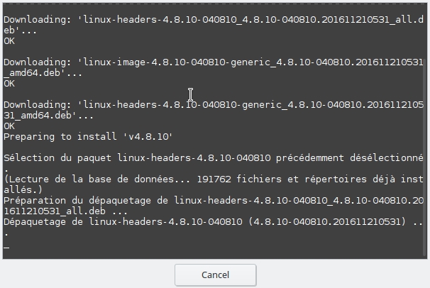

En images:

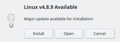

Et ses notifications lors d'un nouveau noyau stable:
Ukuu_4 (copie).jpg (21.34 Kio) Vu 3344 fois

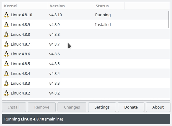

Possibilité d'afficher et installer en un clic les très anciens noyaux ou les "unstable" de la branche -rc (actuellement 4.9-rc6):
Ukuu_5 (copie).jpg (15.21 Kio) Vu 3344 fois
