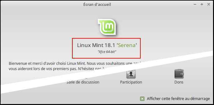

Je prends donc le live/usb Lm18.1-xfce (tant qu'à faire, puisque ce sera le premier installé).

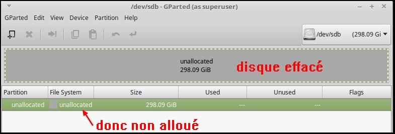

Effacement du disque

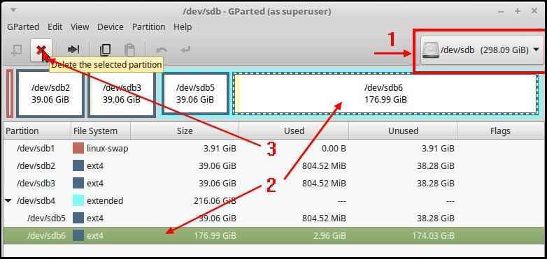

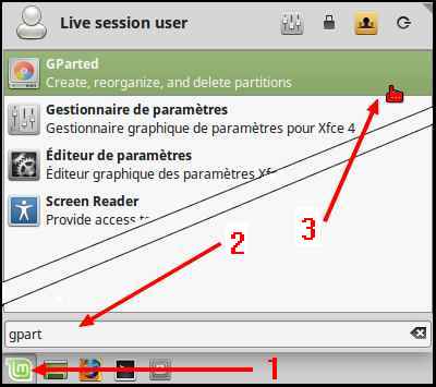

Je vais chercher gparted (il n'est pas loin :lol: ) (dans de rares cas, Gparted n'est pas présent nativement dans la session live, on devra alors le télécharger via le gestionnaire de logiciels de l' Os live)
Gparted s'ouvre

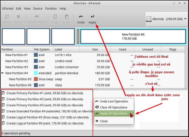

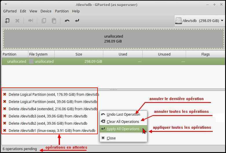

1) je vérifie que c'est bien le DD qui est sélectionné (298,09 Go, c'est bien lui)
2) clic gauche pour sélectionner une partition, (je part de la dernière pour remonter)
3) clic sur la croix pour effacer
Toutes les opérations à faire s 'affichent en bas
Je fais de même pour toutes les partitions jusqu'à obtenir ceci
À ce stade, rien n'est fait physiquement sur le DD, toutes les opérations sont en attente,
Curseur dans le cadre des opérations en attentes, clic droit : je peux annuler la dernière opération, annuler toutes les opérations et appliquer toutes les opérations.

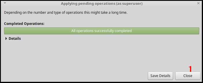

Tout est comme je veux, donc je clique sur "appliquer toutes les opérations"
Je sais ce que je fais (si, si, ça m'arrive 8-) ) donc "appliquer"(Apply)
Au bout de quelques secondes :
:idea: Remarque: je pourrai effacer tout le disque en une seule fois par différentes méthodes (avec gparted ou le terminal)
J'ai pris cette méthode pour montrer que l'on peut effacer une partition sans toucher aux autres
Retour à l'index

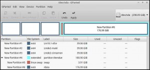

Partitionnement préparatoire du DD
:idea: Remarque: cette opération peut se faire au moment de l'installation du 1er Os.
Sachant exactement ce que je veux, je fais de suite le partitionnement du DD.
Toujours faire attention que la partie unallocated (non allouée) soit sélectionnée.

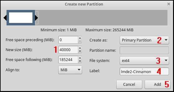

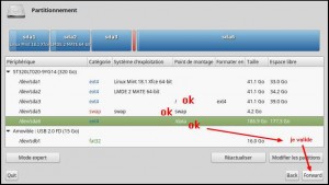

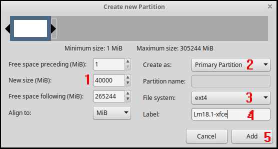

  • À chaque fois bien sûr, je clique sur "nouvelle partition"
    PP4_xfce_pré part-0.jpg (3.17 Kio) Vu 9308 fois

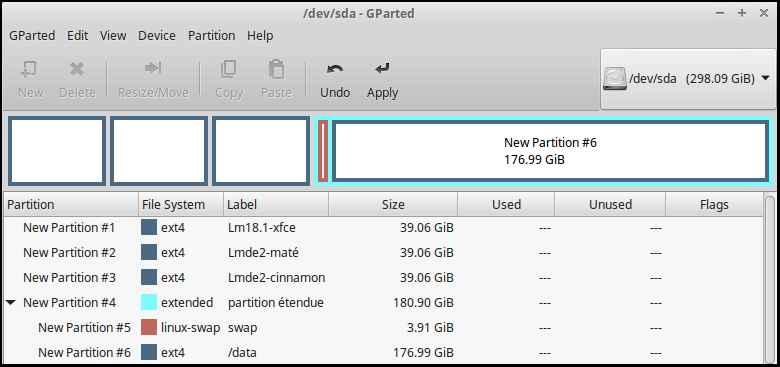

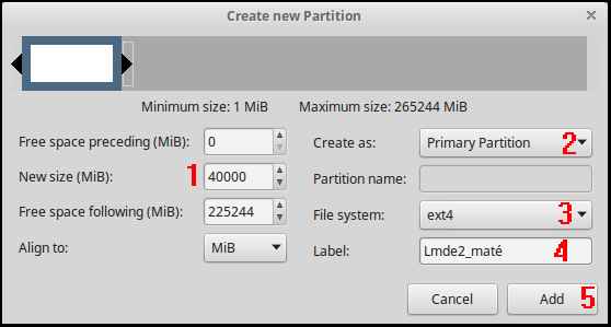

    Création de la 1ère partition pour Lm18.1-xfce
    Création de la 2ème partition pour Lmde2-maté
    Création de la 3ième partition pour Lmde2-cinnamon

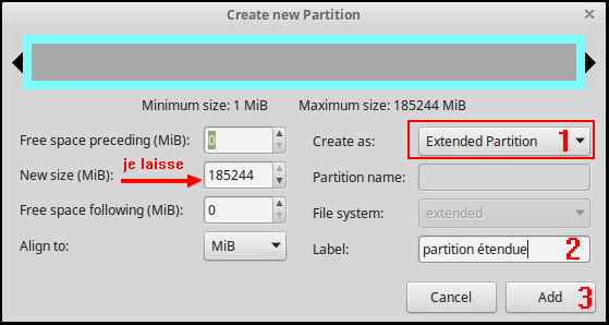

    Création de la partition étendue (je laisse la taille telle quelle)
:idea: Remarque: on ne peut mettre sur un DD que 4 partitions (contrairment aux DD avec table de partitions en gpt, où il n'y a pas de limite du nombre de partitions primaires logiques), donc pour contourner, on crée 3 partitions primaires logiques (ce que je viens de faire), plus 1 partition étendue à l'intérieur de laquelle on peut créer plusieurs partitions logiques.

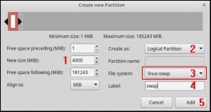

  • Création de la partition pour swap (nécessaire si la RAM est inférieure à 4Go pour les utilisateurs de la veille prolongée, et utile si la RAM est supérieure à 4Go pour les logiciels gourmands (montages vidéos, etc ... ) ;)

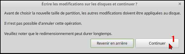

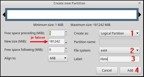

    Création de la partition pour /data (ou données, ou fichiers, ou le nom qu'on veut), sans oublier le "/ ".
    Cette dernière partition occupera le restant du DD.
    Au bout de quelques instants :
    Je ferme la fenêtre, le disque est prêt
Je ferme la fenêtre pour revenir sur le bureau (pour plus de sûreté, on peut redémarrer le pc).

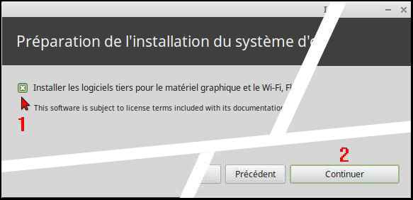

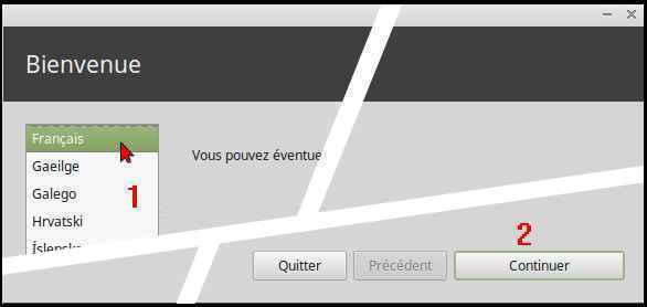

Clic sur l’icône install linux mint
  • Choix de la langue

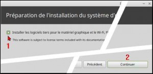

    Logiciels tiers

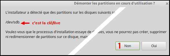

    Détection de ma clé live

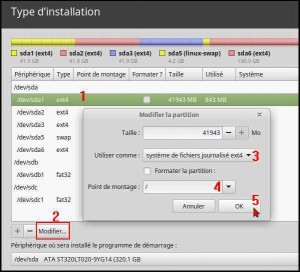

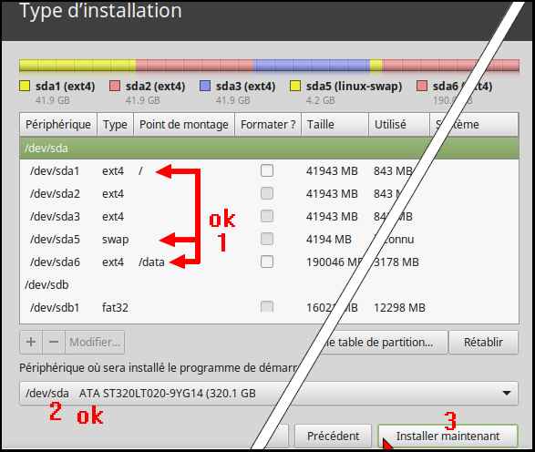

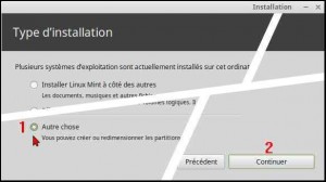

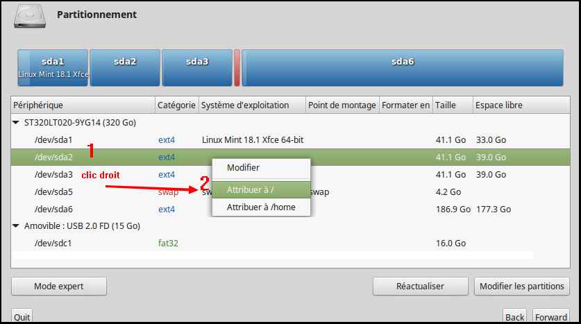

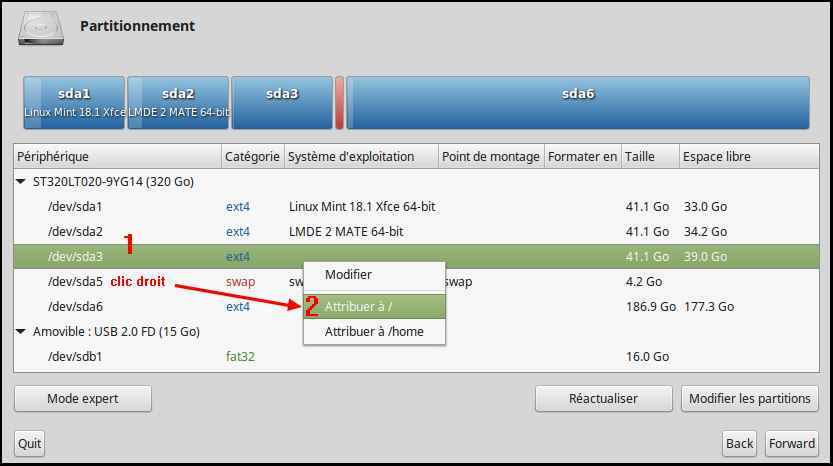

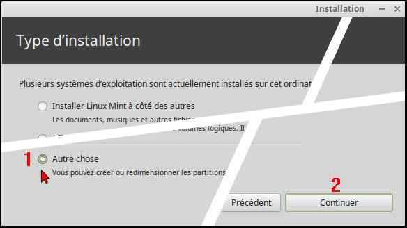

    Type d'installation

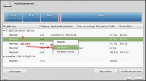

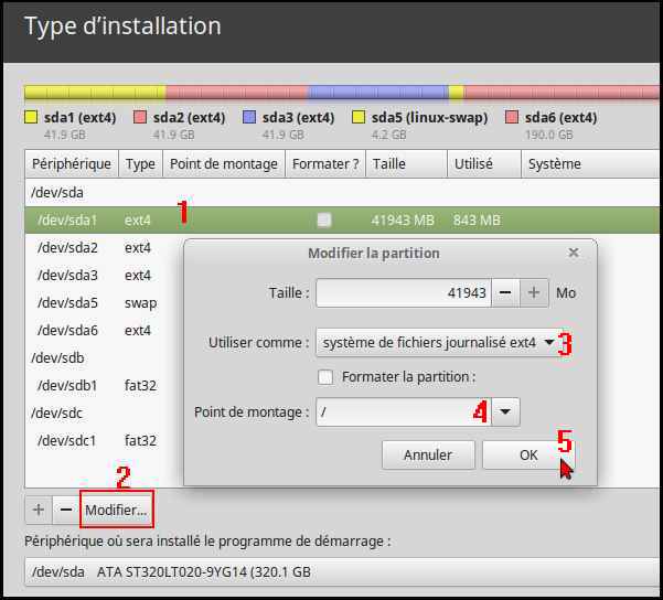

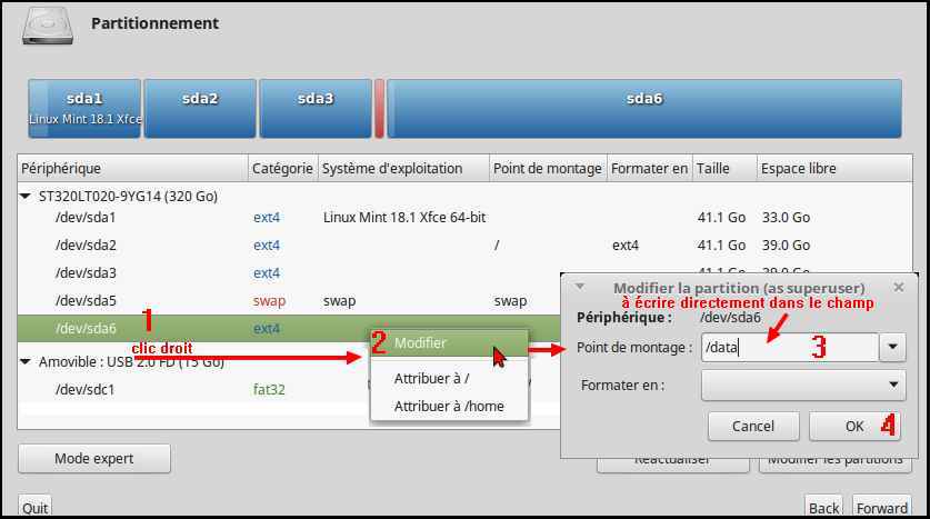

    Attribution de la racine /
    Avertissement
:idea: Remarque: selon les matériels et Os, il peut y avoir des boites de dialogues en plus ou en moins, bien lire et comprendre avant de cliquer

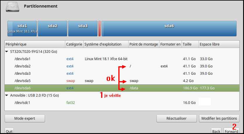

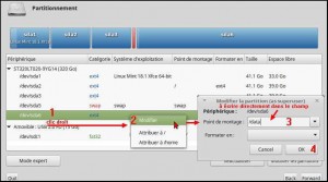

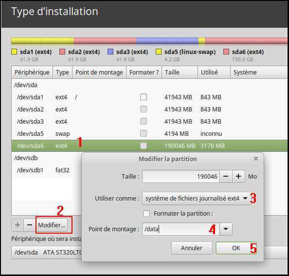

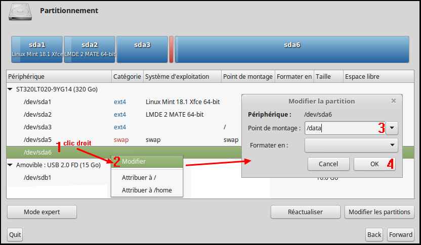

  • Attribution du /data
    Vérification
:idea: Attention : au point 2, vérifier que le périphérique est bien noté sur /dev/sda et non /dev/sda1,ou sda2 …
  • Validation

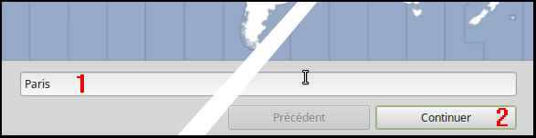

    Choix du pays
:idea: Astuce: sur les petits écrans, si les boutons en bas d'une fenêtre n'apparaissent pas, positionner le curseur dans cette fenêtre, touche alt + clic gauche maintenus (le curseur devient une main) et remonter la fenêtre

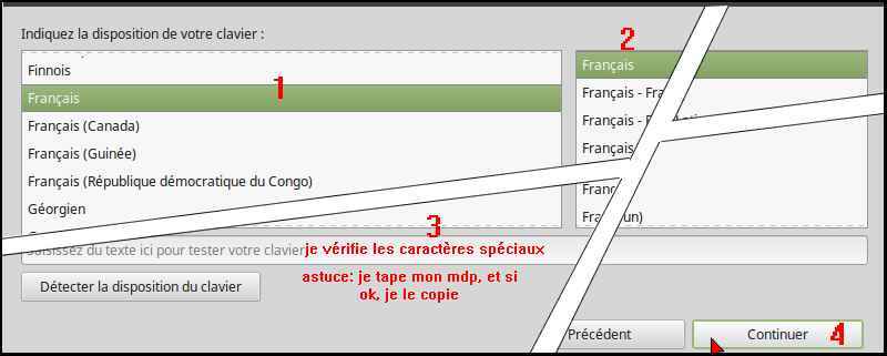

  • Choix du clavier

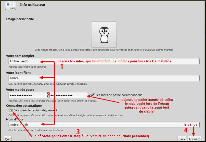

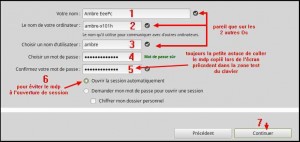

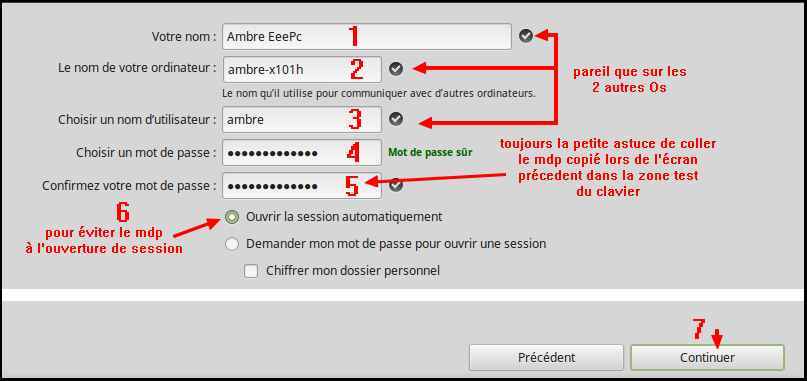

    Infos perso (elles doivent être identiques sur tous les Os)

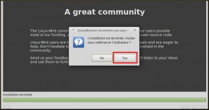

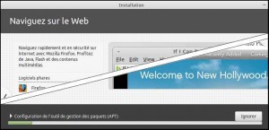

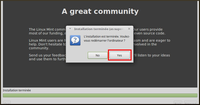

    Je laisse l'installe se faire
    Ouf :lol:
    Je redémarre, sans oublier d'enlever le live usb

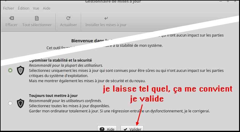

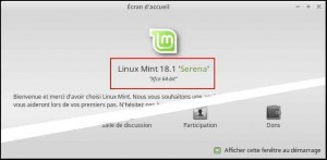

    Je ferme cette fenêtre, je clique sur l'icône de mise à jour en bas à droite
:idea: Remarque: cette opération, au choix de chacun, peut se faire après l'installe de tous les Os, comme ça si vous êtes obligé de refaire une installe, vous n'aurez pas perdu de temps
    J'installe toutes les màj proposées, mdp, je laisse faire

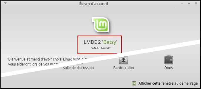

Je démarre le live/usb de Lmde2-maté,
Il y a des différences de processus entre les divers Os, mais ils sont très semblables donc je vais juste montrer à partir de l'étape des infos personnelles et de l'assignation des partitions.
Donc après le choix: de la langue, du fuseau horaire, du clavier
  • Infos personnelles (rappel: identiques sur tous les Os)

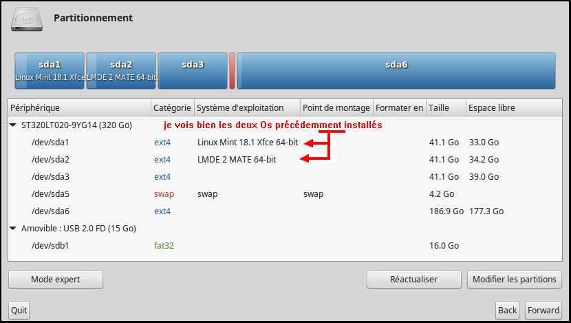

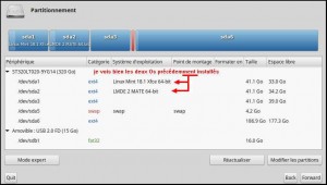

    Je vois bien le premier Os installé

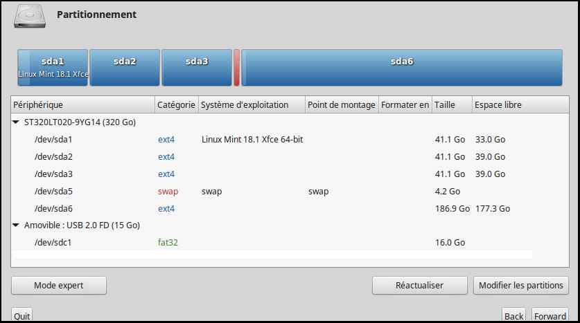

    Attribution de /data

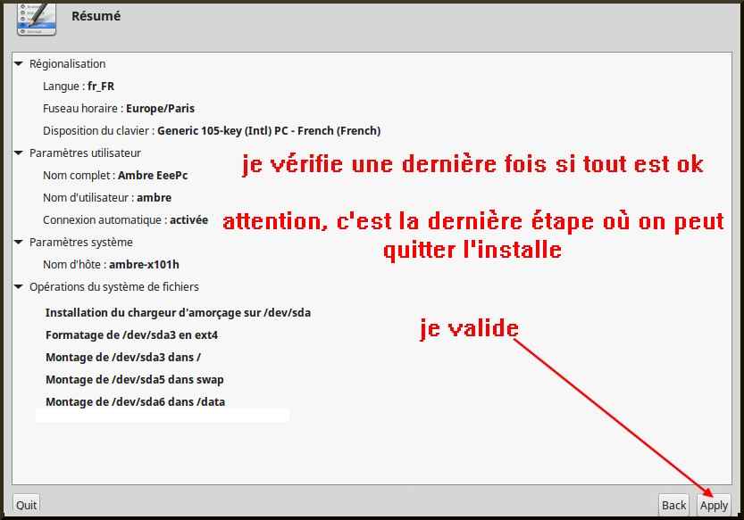

    Vérification

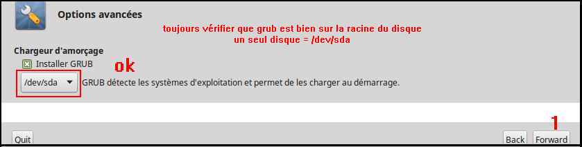

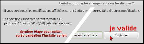

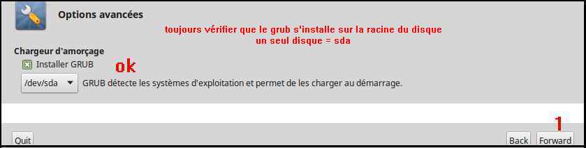

    Vérif du grub sur /dev/sda
    Résumé avant validation
    C'est parti !

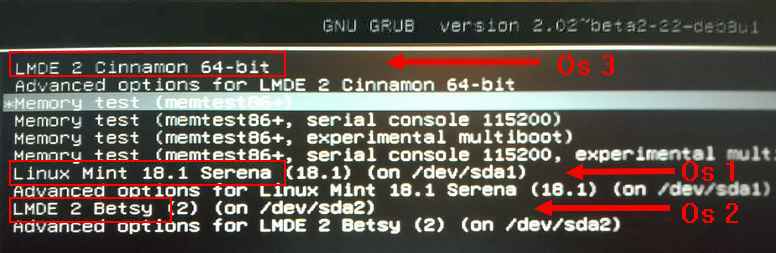

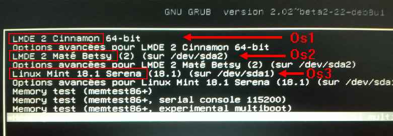

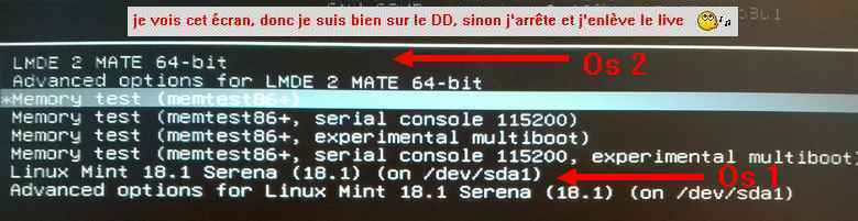

    Normalement la sélection est sur l'Os 2 (je laisse courir les 5 sec ou entrée au choix)

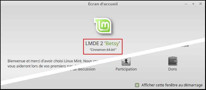

Si il y en a, j'accepte toutes les màj, je laisse faire.

    Infos personnelles (rappel : identiques sur tous les Os)
    Je vois les deux Os précédents

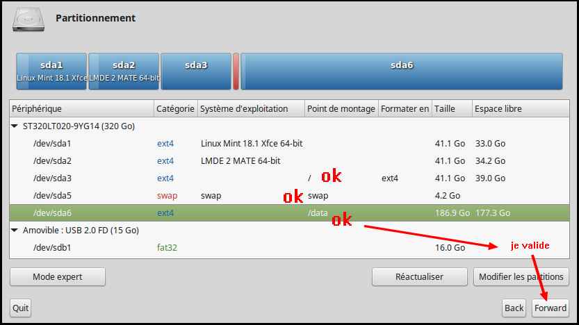

    Vérification
    Vérification du grub sur /dev/sda

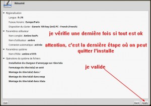

    C'est parti !

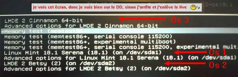

    Fin de l'installe je redémarre
    Normalement la sélection par défaut est sur l'Os 3, je laisse courir les 5 sec (ou j'appuie sur entrée, au choix)

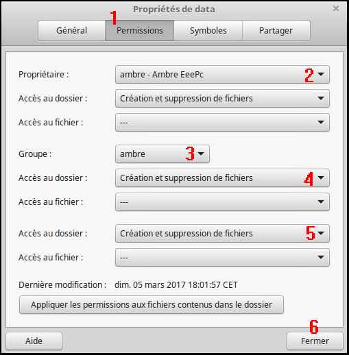

Messages : 12143
Re: triple boot (permissions)
Permissions

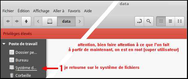

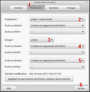

Je donne les droits d'écriture et de lecture sur /data et tout son futur contenu.

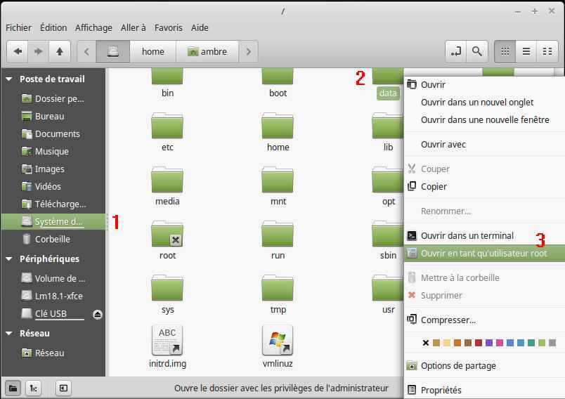

Comme je suis encore sur Lmde2-cinnamon, je vais me servir de celui-ci

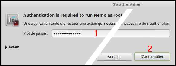

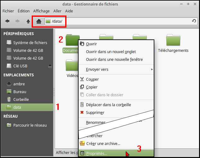

  • J'ouvre le gestionnaire de fichiers
    Je rentre le mdp
    Bande rouge, normal, je suis en super utilisateur (root) avec droit de vie ou de mort sur mon Os, prudence

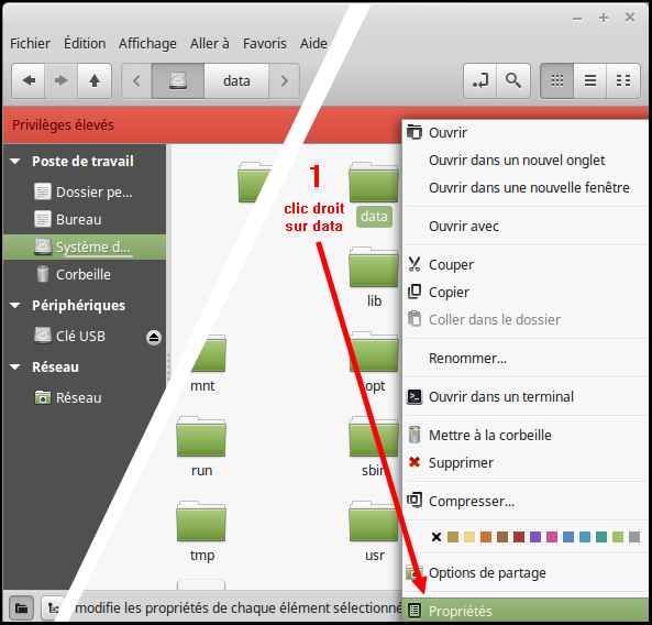

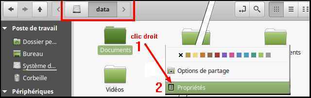

    J'ouvre les propriétés du dossier data
    Onglets permissions, je me sers des menus déroulants et je cherche mes infos.
    Dans mon cas, le nom d'utilisateur est "ambre" et le nom de groupe par défaut.
À partir de ce moment, les droits sur data sont les mêmes, sur les deux autres Os, donc je peux
fermer toutes les fenêtres et sortir du mode root, et aller boire un café bien mérité :lol:

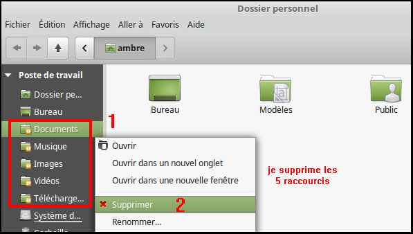

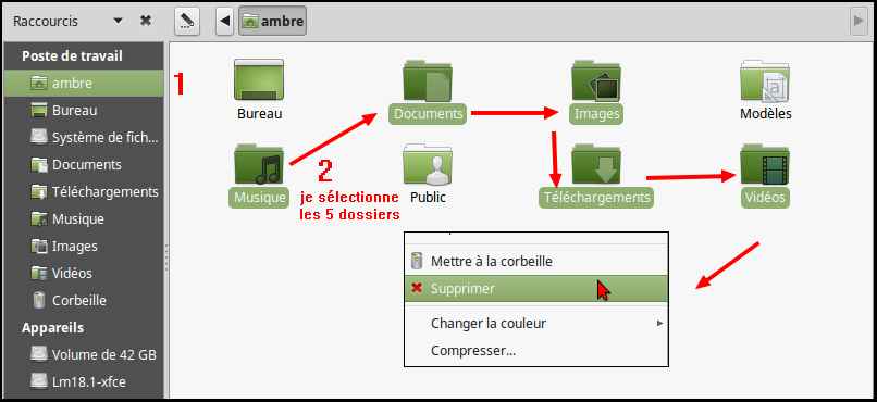

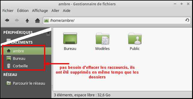

Le but : supprimer les dossiers dans home/ambre et leurs raccourcis dans le gestionnaire, créer mes 5 dossiers dans data et leurs raccourcis dans le gestionnaire pour un accès direct.
  1. Lmde2-cinnamon

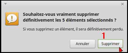

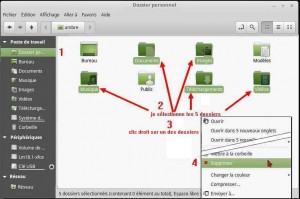

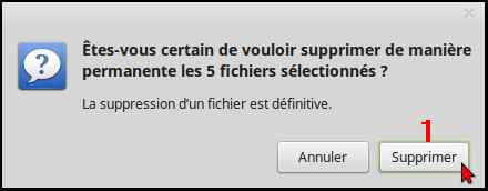

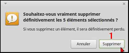

    • Dans dossier personnel je supprime les 5 dossiers originaux
      Je supprime les raccourcis correspondants

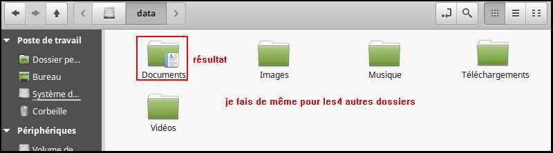

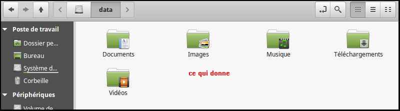

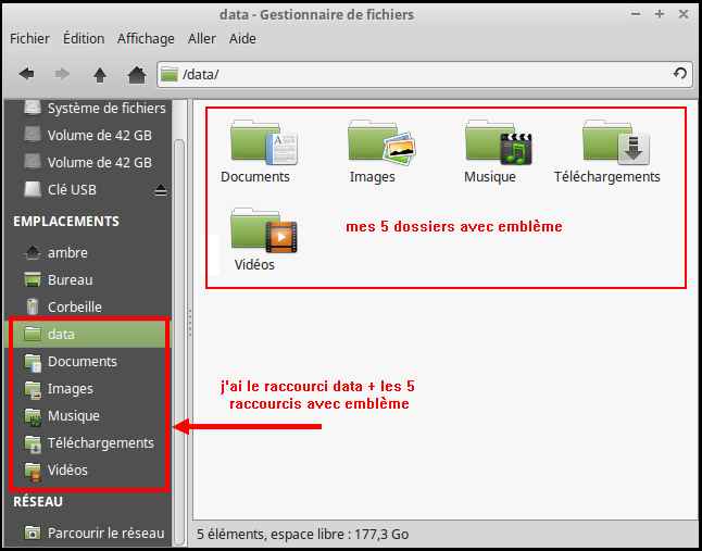

      Je reviens dans le système de dossier, j'ouvre data
      Je crée mes nouveaux dossiers

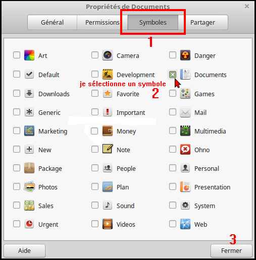

      Je sélectionne un dossier, j'ouvre les propriétés
      Onglet "symboles", j'en choisis un
      Je fais la même chose pour les autres dossiers
      Les 5 dossiers ont leur symbole

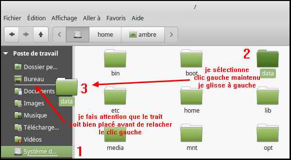

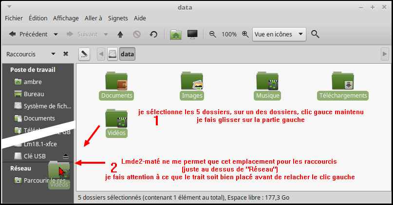

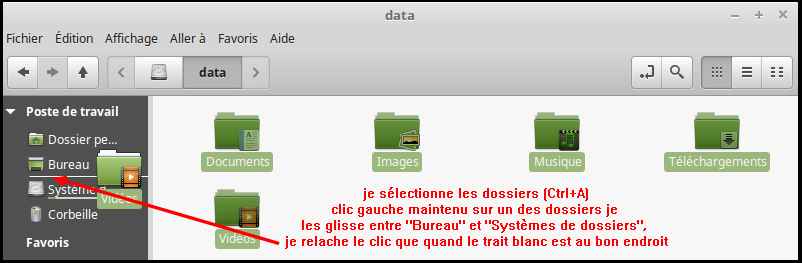

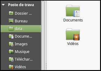

      Je crée les raccourcis par un copier/glisser
      Les raccourcis sont créés avec leur symbole
    Pour les symboles, ce n'est évidemment pas une obligation, c'est un choix personnel.
    Je crée également un raccourci pour le dossier data

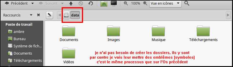

    • Sélection des dossiers originaux, suppression
      J'ouvre le dossier data, je vois les dossiers créés dans l'Os précédent,

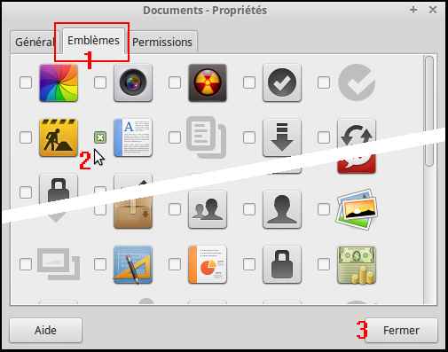

      mais sans les symboles (propres à chaque Os), que je vais créer maintenant.
      Clic droit sur un des dossiers, propriétés, emblèmes, j'en choisis un, je ferme et passe au suivant.

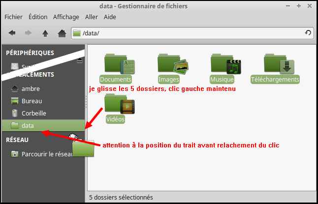

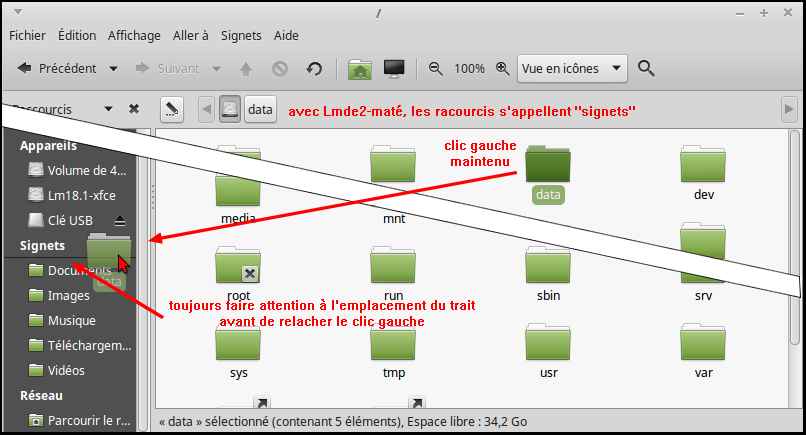

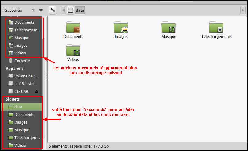

      Une fois les cinq dossiers faits, je crée les raccourcis (signets)
      Je crée le signet pour le dossier data.
      Je ne peux supprimer les raccourcis originaux, mais ils n'apparaîtront plus au prochain démarrage.
  3. Lm18.1-xfce

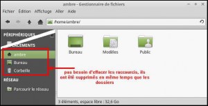

    • Je vais dans /home/ambre, sélection et suppression des 5 dossiers originaux.
      Super! Les raccourcis sont supprimés automatiquement.

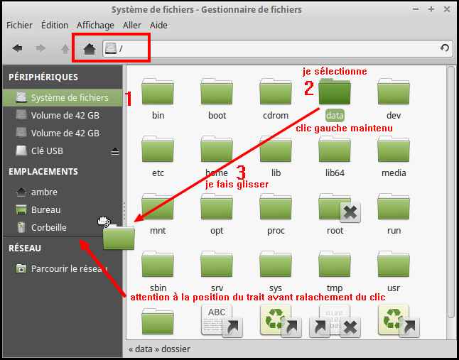

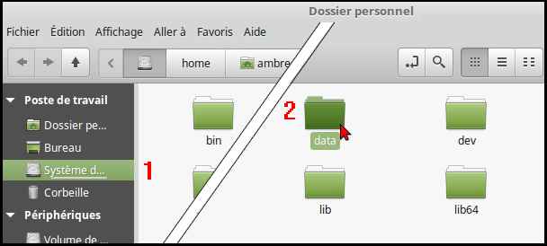

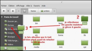

      Je vais dans "système de fichiers", je crée le raccourcis data.
      J'ouvre data, je vois les dossiers, j'en sélectionne un.
      Choix de l'emblème.
      Je fais pareil pour les 4 autres.
      Je sélectionne les 5 dossiers pour créer les raccourcis.
      Et voilà.

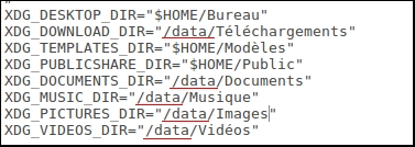

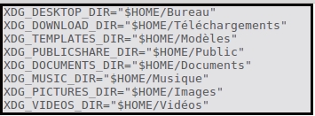

  4. Redirection automatique vers les nouveaux dossiers merci à phcook.
    • Si je laisse comme ça, il faudra dire à chaque application où je veux placer l’image, un téléchargement, etc …, au risque d’en oublier, et de ne plus les retrouver, puisque les systèmes installés n’ont plus les dossiers d’origine (je viens de les supprimer).
      Donc il faut dire à chaque système de rediriger automatiquement les fichiers concernés vers les bons dossiers.
      Je vais dans /home/ambre (votre user).
      Ctrl + H pour faire apparaître les dossiers cachés.
      J’ouvre .config en tant qu’utilisateur root.
      Comme précédemment, faire attention à ce que l’on fait.
      Ouvrir le fichier user-dirs.dirs (double clic dessus)
      la partie qui m’intéresse ressemble à ça
      je dois indiquer le chemin exact des dossiers créés (/data/nom_du_fichier_créé) entre les guillemets (””)
      ayant mis exactement les mêmes noms de dossier (majuscules, accents y compris) que ceux de base,
      je remplace simplement ”$HOME” par ”/data”, pour les dossiers concernés
      comme suit :
      J’enregistre (ne pas oublier), je ferme le fichier et le dossier pour éviter toute fausse manœuvre (ne pas oublier que j’étais en ”root”) :l .

Modification du grub
Il me reste une chose à faire, qui n'est pas une obligation, c'est un choix personnel.
À ne faire que si l'on sait ce que l'on fait, car s'il y a une erreur de manip, le risque est de ne plus pouvoir démarrer les Os
Je vais changer l'ordre des Os dans le "grub".
Pour cela il y a un utilitaire appelé Grub Customizer, je ne vais pas rentrer dans le détail,
on trouve suffisamment de renseignements en faisant une recherche sur le net, ainsi que sur notre Forum Francophone Linux Mint.
Entre autre, j'ai suivi cette excellente procédure pour l'installer sur Lmde2-cinnamon
https://www.forum-francophone-linuxmint ... 531#p63531
Le grub avant
Le grub après
