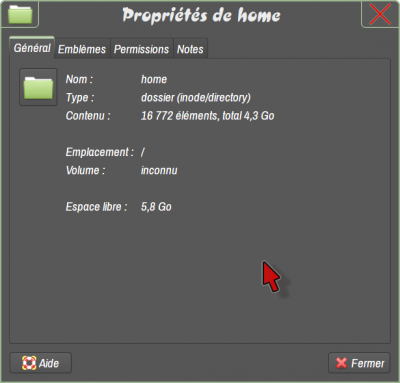

1) D'abord, évidement, il faut avoir une partition de libre ou en créer une, plus ou moins grande selon que vous y logez tous vos documents ou que vous n'y laissez quasiment que des liens vers d'autres supports de stockage.

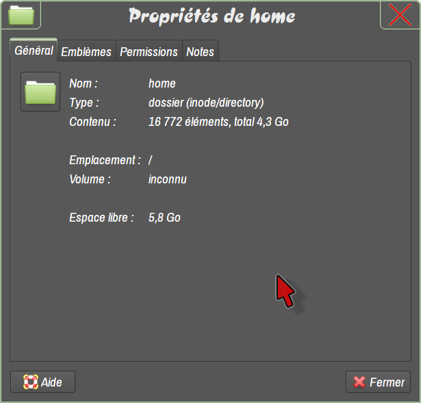

Vérifiez la taille de votre home actuel en éditant ses propriétés, et doublez - ou plus si possible, la capacité de la partition, un home séparé est bien plus gourmand en espace qu'un home intégré.

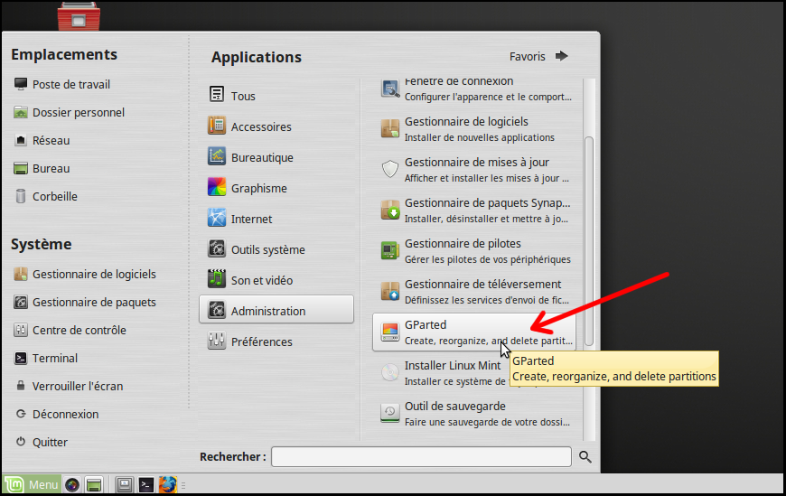

Là, dans le menu des applications, figure obligatoirement Gparted puisque c'est lui qui vous permet l'installation.

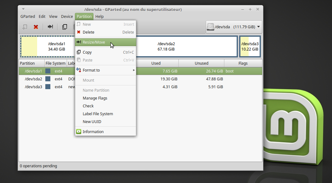

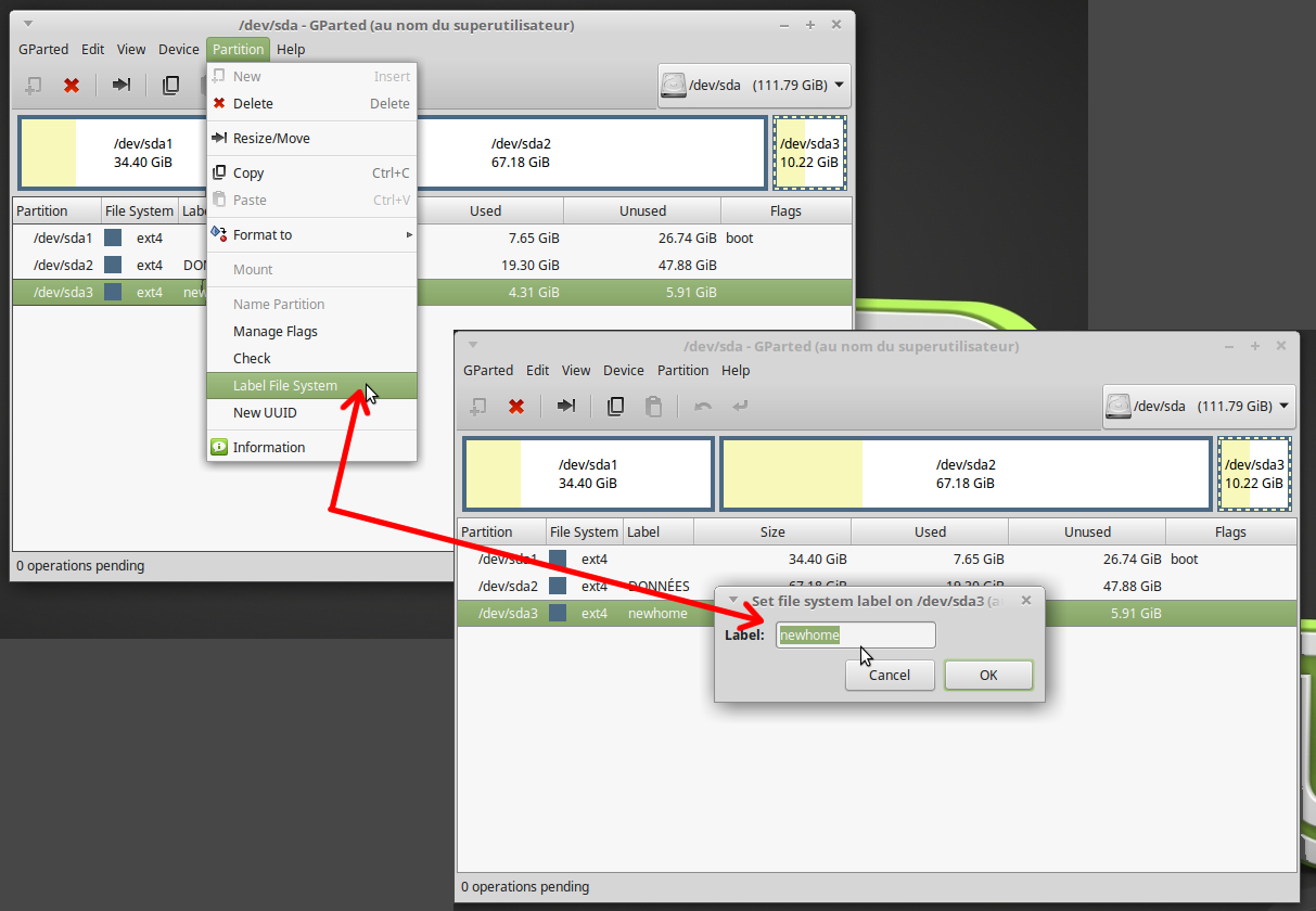

Vous devez sélectionner votre partition système, cliquez sur "redimensionner / déplacer"(rezize/move) et la diminuer graphiquement par les curseurs, de préférence de droite à gauche pour ne pas avoir à déplacer les fichiers - ce qui est plus long et en principe plus risqué (je l'ai déjà fait, c'est bien plus long mais n'ai jamais eu de souci sur l'intégrité des données)
Validez, puis cliquez l'espace devenu libre pour créer une nouvelle partition, nommez là (label) "newhome" ou ce que vous voulez. si vous sautez cette étape et gardez le nom par défaut qui lui sera attribué, il faudra inscrire ce nom dans la ligne de commande à la place de l'exemple "newhome"

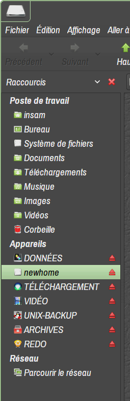

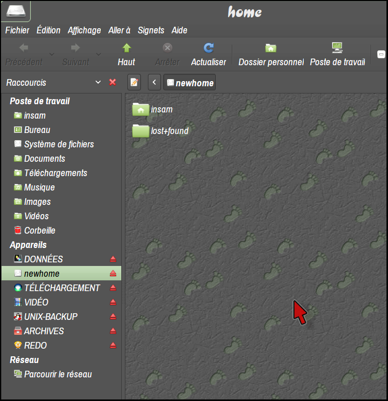

2) Ouvrez n'importe quelle fenêtre, dans l'arborescence du volet gauche vous devez voir votre nouvelle partition, cliquez là pour la monter. (Elle se trouve normalement dans le répertoire "média" ou dans votre dossier perso de ce répertoire )
Vous pouvez l'ouvrir, il n'y figure qu'un dossier "lost+found"

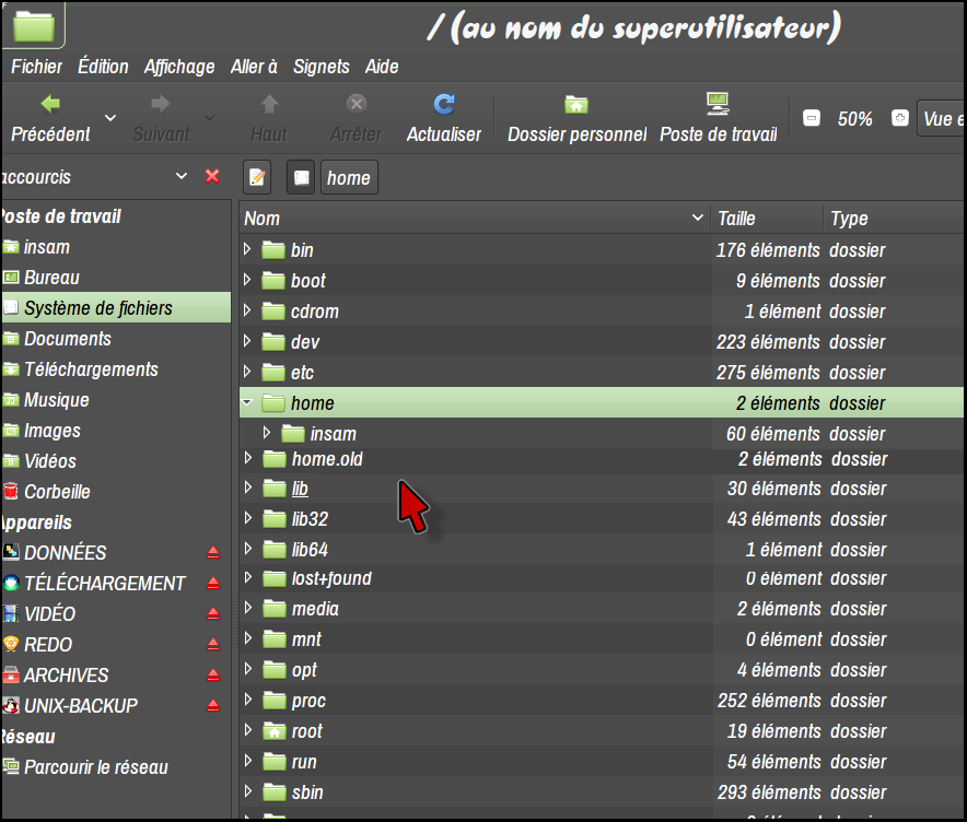

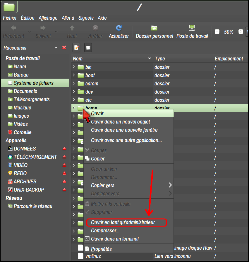

Vous allez maintenant dans votre système, clic droit sur home / ouvrir en tant qu'administrateur (ou superutilisateur)

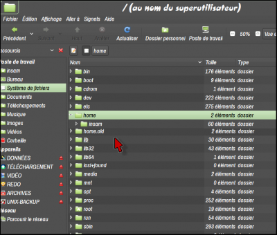

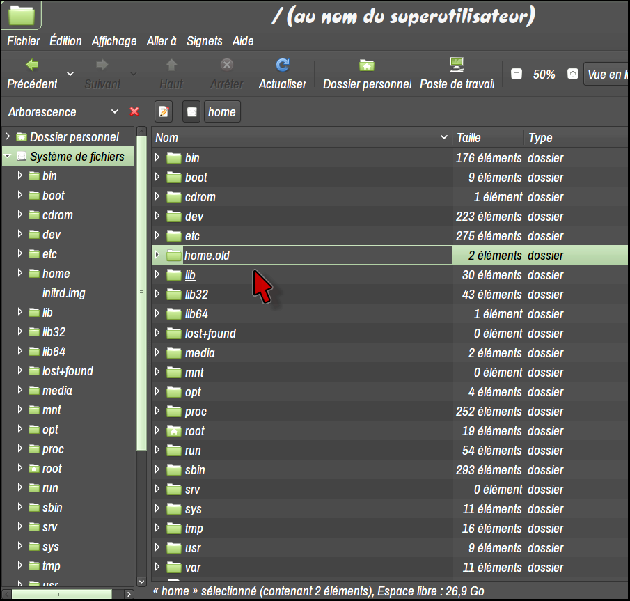

4) Vous renommez le dossier home en home.old
5) Immédiatement, ( ne paniquez pas si vous n'avez plus d'icônes de wallpaper et autre cosmétiques, c'est normal ) et toujours en admin, vous créez un nouveau dossier "home" dans lequel vous ouvrez un nouveau dossier au nom de votre compte (comme dans le home.old)

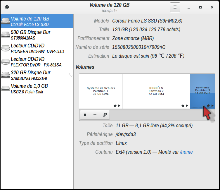

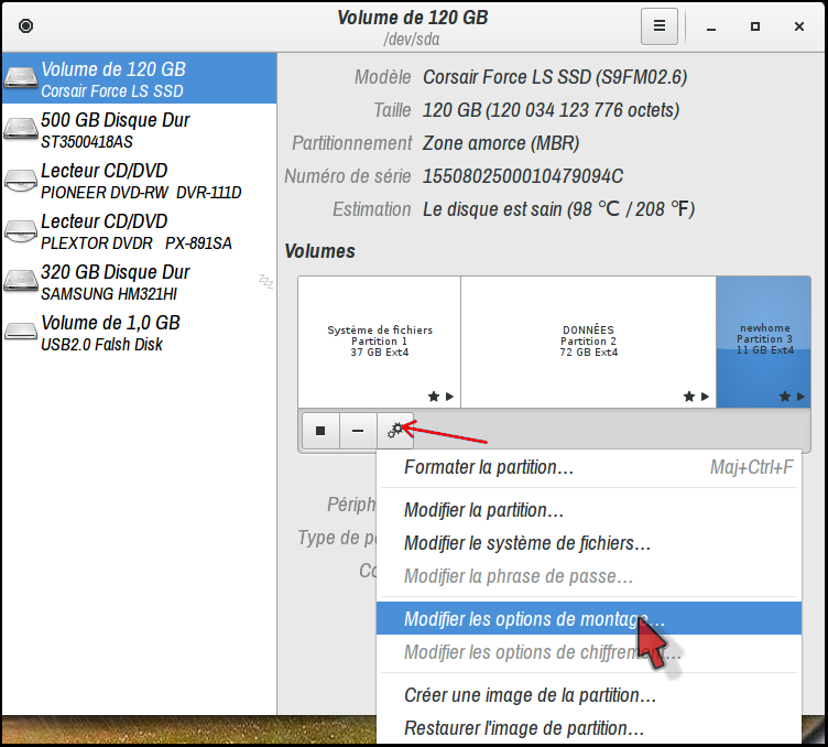

6) Puis vous allez dans le menu des applications, cliquez sur l'icône "Disques" (ou disk, gdisk)
Vous cliquez la nouvelle partition,
Puis sur l'icône représentant un engrenage, choisissez "modifier les options de montage."

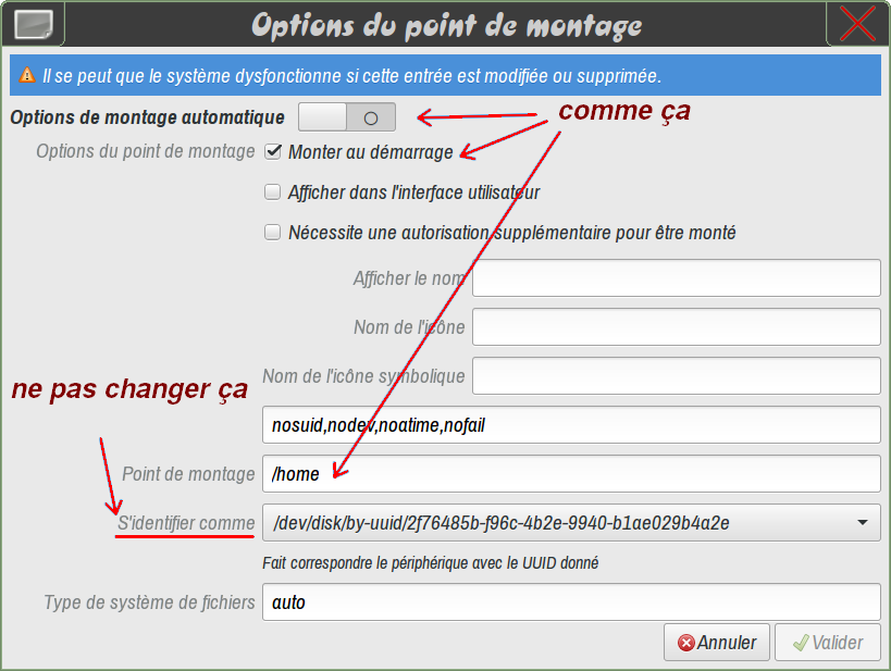

7) Dans la nouvelle fenêtre qui s'ouvre, décochez les options de montage automatique, cochez si ce n'est fait la case "monter au démarrage" puis modifiez le point de montage qui est déjà inscrit par "/home" (sans les guillemets).
L'erreur à ne pas faire, à l'attention des bidouilleurs incurables (j'ai testé pour vous) est de "S'identifier comme" autrement que de la façon qui s'est automatiquement inscrite, si vous choisissez un autre mode d'identification dans la liste, vous ne pourrez plus redémarrer votre système qui sera bloqué avec une erreur causée par trop de permissions sur le nouveau home.
Si vous ne voulez pas que la nouvelle partition soit visible dans votre arborescence ensuite, il suffit de décocher la case "afficher dans l'interface utilisateur"
