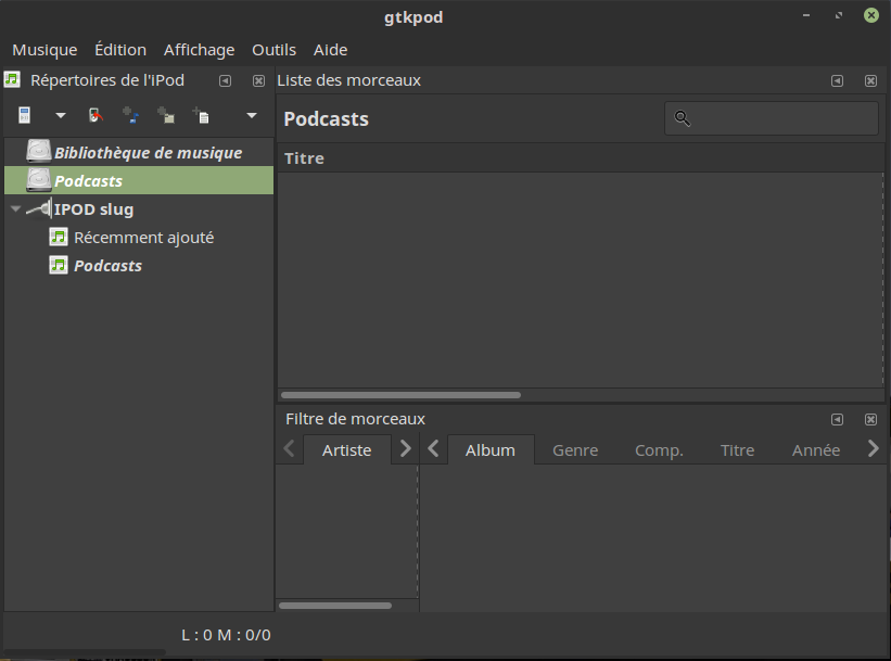

après ça c'est tout simple, installez le logiciel "GTKPod" qui se trouve dans la logithèque Mint , puis une fois ça fait, branchez votre piti pod à votre pc (aussi bien sur port usb2 que 3) et lancez le logiciel en question, votre pod sera détecté de suite, comme ici: (ps: la on voit mes mp3 car déjà dans mon pod, mais sinon ça sera vide bien sur)
PS: Cliquez sur les photos pour afficher en plus gros ;)

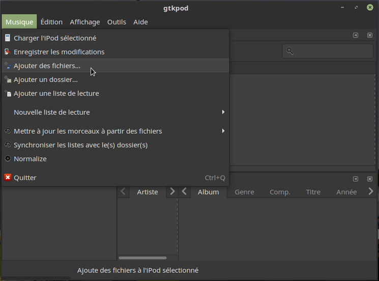

Pour ajouter des mp3 dans votre lecteur, cliquez juste sur : Ajouter des fichiers comme ceci:

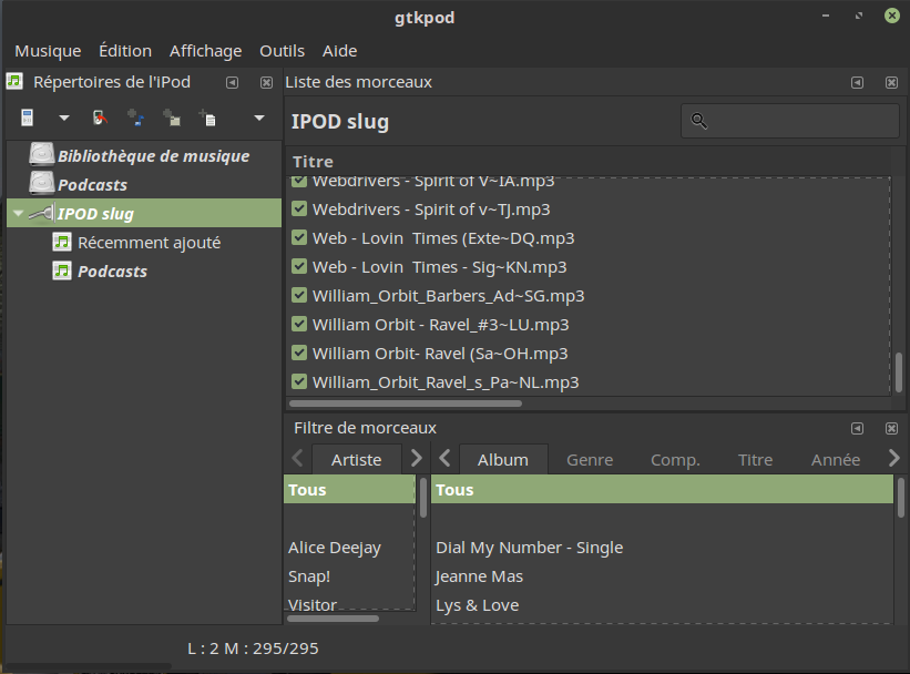

La une fenêtre va s'ouvrir, il vous faudra allez cherchez vos mp3 dans votre pc.. (vous pouvez en sélectionner plusieurs à la fois)
Après ça vos mp3 apparaîtront comme ceci:

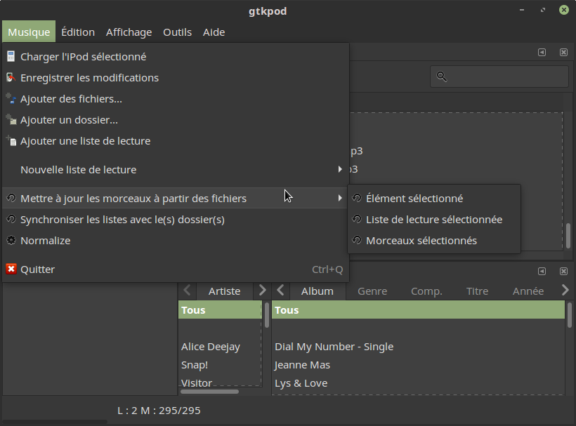

Maintenant il faut synchroniser vos mp3 dans votre pod sinon les mp3 ne seront pas enregistrés.. pour se faire, cliquez sur: Mettre à jours les morceaux à partir des fichiers - Elément sélectionne comme ceci:
Après ça l'ipod va faire la synchro de tout vos mp3, cela peut prendre un peu de temps mais bon pas énorme..à titre d'exemple, pour ma part pour 260 mp3 ça a pris 3 minutes à peine... ça va :D
Une fois la procédure fini cliquez sur : Normalise
Vous pouvez débrancher votre Ipod, et regarder si vos mp3 sont bien tous la ...normalement oui :mrgreen:
