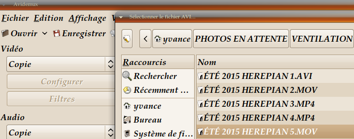

Il vous est certainement déjà arrivé de faire un enregistrement vidéo en famille avec un smartphone où autre et lors du visionnage de trouver celle-ci à l'envers où sur un coté.
Pas de panique «Avidemux» est là pour voler à votre secours. Les étapes à suivre :

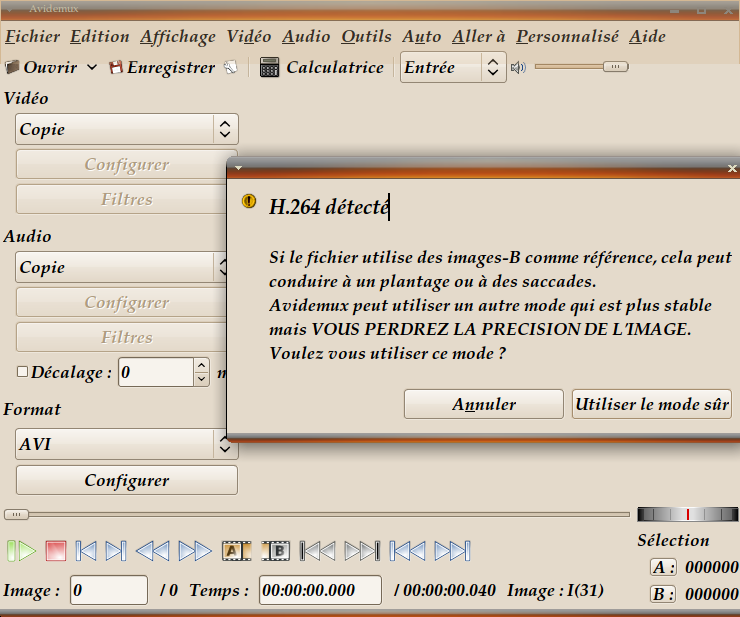

Ouvrir le programme et allez chercher votre fichier
Laissez le «mode sur» si celui-ci est détecté

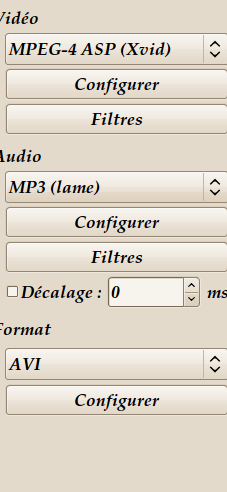

Dans la partie de gauche choisir le mode désiré pour les parties vidéo et audio

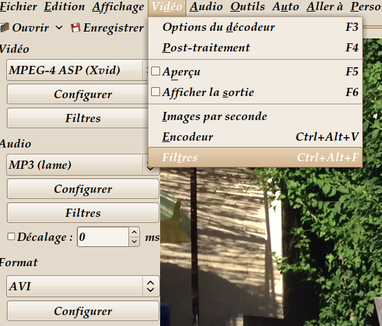

Rendez-vous dans vidéo - filtre

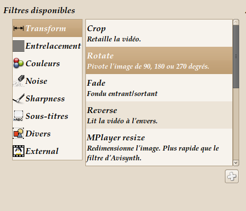

Sélectionnez transformation - rotate

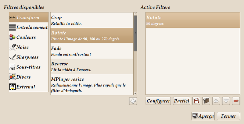

Effectuez la rotation nécessaire
Une fois validée voici

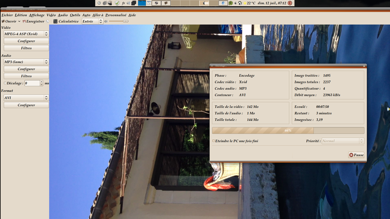

Enregistrez le tout
La transformation se lance
Voilou
Pour plus d'informations => http://doc.ubuntu-fr.org/avidemux
