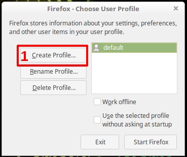

    Fermer FF si ouvert, touches ”Alt + F2” pour ouvrir l’invite de commande,
    taper, sans oublier l’espace avant le tiret :
    firefox -P

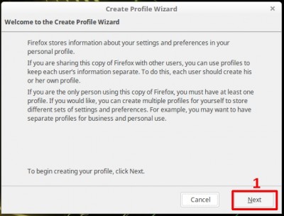

    1-Nouveau profil.
    1-Suivant.

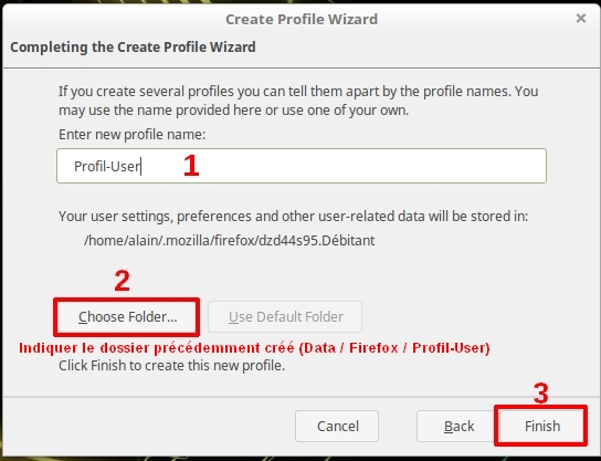

    1. Donner un nom au nouveau profil (pour l’ex j’ai mis Profil-User).
    2. Sélectionner le dossier précédemment créé Profil-User.
    3. Valider.

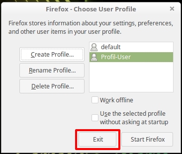

    Laisser tel quel, (ne pas démarrer FF),
    sortir.

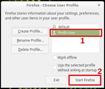

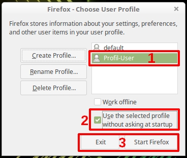

    Relancer FF :
    1. Sélectionner le nouveau profil.
    2. Cocher la case ”démarrer sur ce profil sans me demander”.
    3. Sortir ou démarrer au choix.
    Dorénavant FF de l’Os1 s’ouvrira automatiquement sur ce profil.

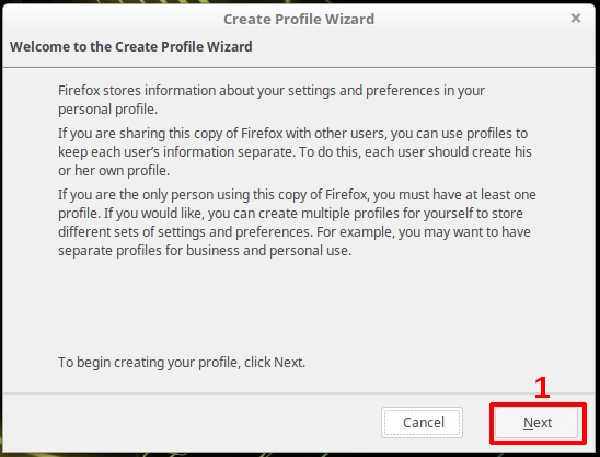

    1-Nouveau profil.
    1-Suivant.

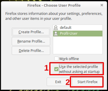

    1. Donner un nom au nouveau profil (j’ai repris le même : Profil-User).
    2. Sélectionner le dossier Profil-User dans Data.
    3. Valider.
    On peut valider directement le profil, puisqu’il a été vérifié sur l’Os1, donc cocher ”démarrer sur ce profil sans me demander”.
