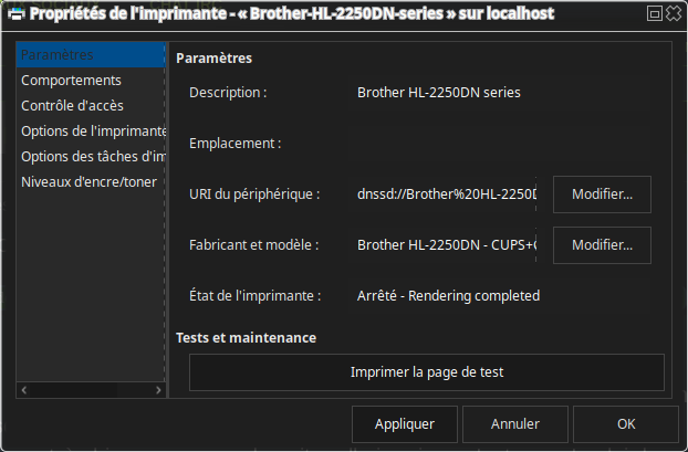

J'essaye d'installer une imprimante laser, citée en sujet sur un PC portable HP de 12ans d'âge, LM19 s'est bien installé sans problème, il tourne depuis qu'il est sorti en juin!
Sur mon autre PC Tour, la Brother fonctionne très bien, reconnue de suite, elle imprime, c'est ce qu'on lui demande!!!
Mais sur ce PC portable, elle n'imprime pas!, elle a été reconnue, je lui ai même installé les drivers depuis le site de Brother, mais rien!!
Je ne comprends pas où il y a problème!
voici des captures écrans :

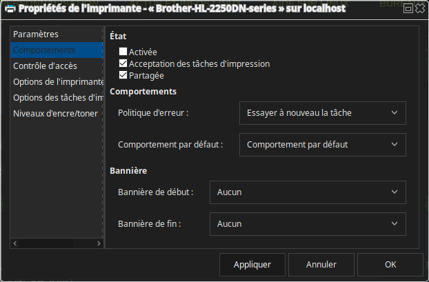

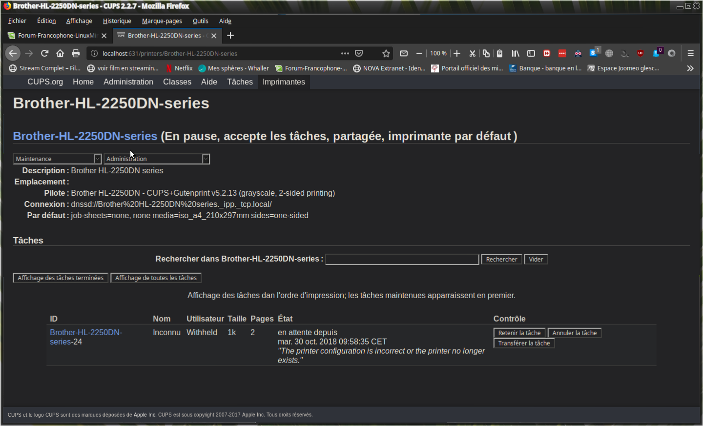

Sur la 3ème cpture je m'aperçois qu'elle n'est pas activée, mais quand j'essaie de cliquer sur activée et appliquer, elle ne reste pas activée???

Bon apparemment j'ai cherché et trouvé la solution
Déjà en premier lieu j'ai supprimé l'imprimante qui me disait qu'il y avait des paquets cassés j'ai donc fait ces commandes
ce qui a éliminé les paquets cassés
Puis via Synaptic, j'ai supprimé tous les paquets concernant Brother
Puis j'ai redémarré le PC, avec l'imprimante branchée en RJ45 au port de mon PC et j'ai réinstallé les drivers téléchargés sur le site de Brother
Puis dans MENU => ADMINISTRATION => IMPRIMANTES
j'ai cliqué sur AJOUTER
Dans la partie gauche sous Imprimantes réseau
J'ai cliqué sur Hôte ou imprimante LPD/LPR
Puis dans la partie droite dans hôte j'ai tapé l'adresse IP de mon imprimante et dans File j'ai tapé PCL_P1
J'ai appliqué et j'ai lancé une page de test qui s'est imprimée
J'ai à nouveau testé l'impression en étant en WiFi (câble RJ45 débranché) et encore la page s'imprime!!
