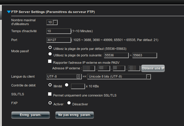

Voici la configuration du service FTP du DNS-320
Là je ne vois pas!!
