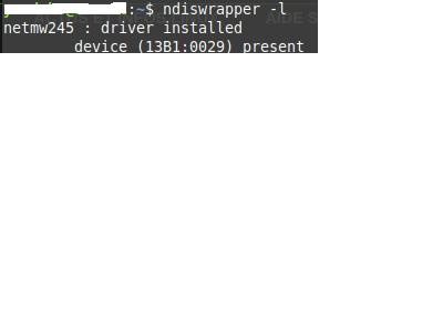

Apres avoir suivi les différents reco trouvées ici et là j'ai installé le pilote d'origine netmw245.inf (que j'avais suavegardé) en utilisant ndiswrapper en ligne de commande (l'appli graphique ndisgtk ne se lançeant pas?! aller savoir pourquoi),
A priori le driver est bien installé car la commande "ndiswrapper -l" me retourne bien

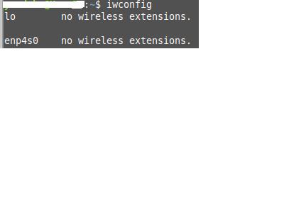

Par contre la commande "$ iwconfig" me retourne cela
Il semble donc que mon réseau wifi (ou l'adaptateur wifi) ne soit pas identifié/reconnu par le système.

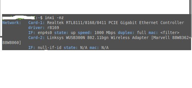

Pourtant Information system montre bien qu'il y 2 cartes réseau (ethernet et wifi) ci-joint l'extrait correspondant:
Network: Card-1: Realtek RTL8111/8168/8411 PCIE Gigabit Ethernet Controller driver: r8169 v: 2.3LK-NAPI port: d000 bus-ID: 04:00.0 chip-ID: 10ec:8168 IF: enp4s0 state: up speed: 1000 Mbps duplex: full mac:<filter>
Card-2: Linksys WUSB300N 802.11bgn Wireless Adapter [Marvell 88W8362+88W8060] usb-ID: 001-005 chip-ID: 13b1:0029 IF: null-if-id state: N/A mac: N/A

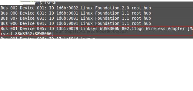

la commande lsusb voit aussi l’adaptateur wifi connecté en usb

inxi -nz:

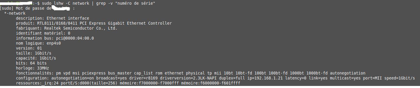

sudo lshw -C network | grep-v "numéro de série"

inxi -nz:
