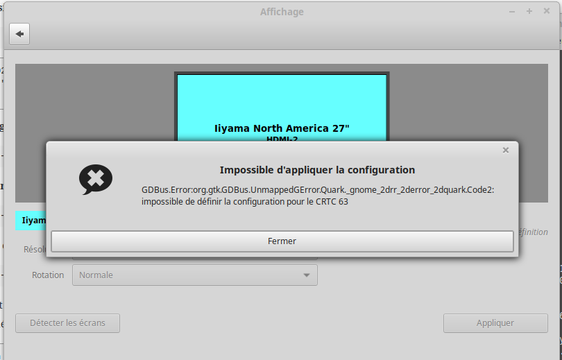

bon, ben j'ai tenté, l'ordinateur me renvoi ce message d'erreur

cvt 2560x1440
xrandr --newmode ( là j'ai mis le resultat de la commande precedente)
xrandr --addmode HDMI-2 2560x1440_60.00
puis je suis allé dans le menu affichage, j'ai selectionné le mode que je venais de creer, et il m'a renvoyé le message d'erreur precedent

Re: resolution ecran 2560x1440
ok alors le addmode c'est pour ajouter la résolution maintenant il faut l'activer avec :
Activation de la nouvelle résolution :
xrandr --output HDMI-2 --mode "2560x1440_60.00" tu n'es pas allé jusqu'au bout
