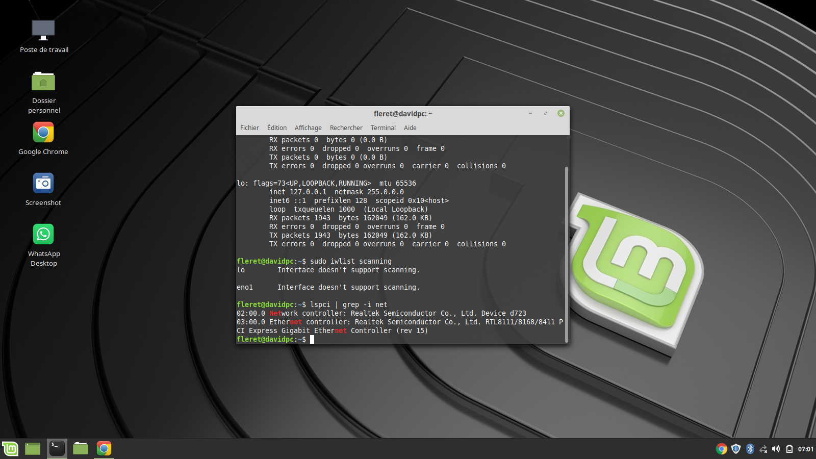

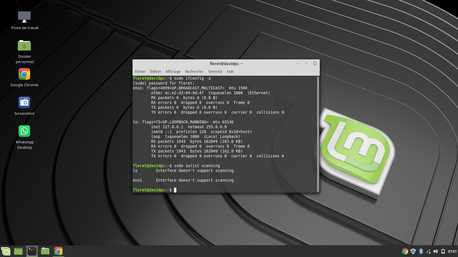

bonjour désolé de répondre tardivement voila les réponses obtenuescyrille a écrit : ↑jeu. 7 févr. 2019 16:39Hi tu peux donner le retour de ces commandes, thx
sudo ifconfig -a
sudo iwlist scanning
lspci | grep -i net
Linux Mint 19.1 Cinnamon 4.0.9; noyau 4.15.0-20-generic ; Intel© Celeron© CPU N3060 @ 1.60GHz × 2 ; 1693.0 Go DD ;3.7go de ram ; Intel Corporation Atom/Celeron/Pentium Processor x5-E8000/J3xxx/N3xxx Integrated Graphics Controller

fleret@davidpc:~$ sudo ifconfig -a
[sudo] password for fleret:
eno1: flags=4099<UP,BROADCAST,MULTICAST> mtu 1500
ether ac:e2:d3:04:9d:4f txqueuelen 1000 (Ethernet)
RX packets 0 bytes 0 (0.0 B)
RX errors 0 dropped 0 overruns 0 frame 0
TX packets 0 bytes 0 (0.0 B)
TX errors 0 dropped 0 overruns 0 carrier 0 collisions 0
lo: flags=73<UP,LOOPBACK,RUNNING> mtu 65536
inet 127.0.0.1 netmask 255.0.0.0
inet6 ::1 prefixlen 128 scopeid 0x10<host>
loop txqueuelen 1000 (Local Loopback)
RX packets 1943 bytes 162049 (162.0 KB)
TX packets 1943 bytes 162049 (162.0 KB)
fleret@davidpc:~$ sudo iwlist scanning
lo Interface doesn't support scanning.
eno1 Interface doesn't support scanning.
fleret@davidpc:~$ lspci | grep -i net
02:00.0 Network controller: Realtek Semiconductor Co., Ltd. Device d723
03:00.0 Ethernet controller: Realtek Semiconductor Co., Ltd. RTL8111/8168/8411 PCI Express Gigabit Ethernet Controller (rev 15)
Modifié en dernier par arghlub le ven. 8 févr. 2019 12:35, modifié 1 fois.
Raison : ajout de balises [code] aux retours des commandes Terminal
