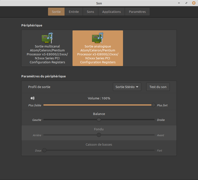

Alors, je n'ai pas trouvé master dans les controles et chose étrange je ne trouve pas la carte son bytch dans les paramètres...
Voici ce que j'ai...
je désespère...

L5d
Messages : 1000
Re: pb de son
Message par L5d »
Bonsoir Cedo,
Alain parle de l'onglet "le plus à droite" de PavuControl, il semblerait que ce soit l'onglet "Paramètres" pour toi, et non "Configuration".
Peux-tu poster une capture avec cet onglet "Paramètres" ?

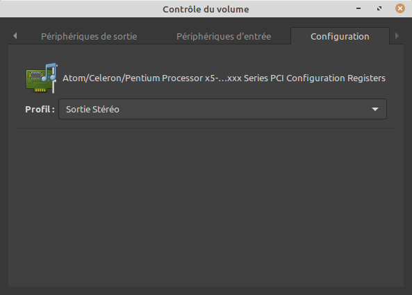

Cedo
Messages : 71
Enregistré le : mar. 31 oct. 2017 10:55
Re: pb de son
Message par Cedo »
la voici...

Messages : 14789
Re: pb de son
Bonjour Cedo.
C'est pas glop ça :? J'espérai qu'elle apparaisse dans pavucontrol (au fait il démarre maintenant!) dans l'onglet "configuration".
Bon essaye ça, après avoir sélectionné ta carte dans alsamixer:
sudo alsa force-reload
Puis redémarre et vas voir si elle est dans pavucontrol.
