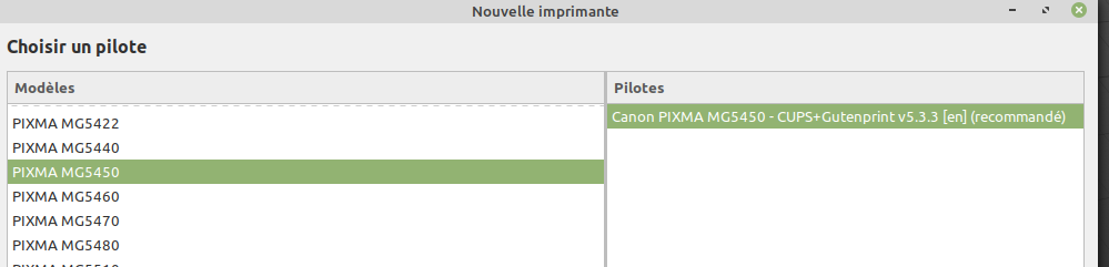

Après avoir désinstallé le ppa de Michaël Gruz, j'ai essayé le "libre Gutenprint" proposé dans la liste via "Generic CUPS-BRF".
Là j'ai la même interface qu'auparavant, ça lance les impressions :x mais sans imprimer.

donc c'est une configuration réseau que tu veux, donc normal que ça marche pas avec gutenprint en usb
donc pour configurer en réseau, ayant une petite expérience avec ma Canon , et il semberait que ce soit le cas avec les Canon en général, seule l'impression réseau avec le protocole réseau lpd fonctionne (pas ipp ou autres), ce n'est pas le plus moderne mais ça marche.
et ça ne marche que pour l'impression à distance (pour le copieur ,'est le bouton copier ou le scanner c'est en usb via simple scan).
Actuellemnt sous linux , la prise en charge de scan par le réseau ne fonctionne pas (ou pas du tout).
Un autre protocole ippusb , dont j'ai parlé dans un post devrait pouvoir permettre d'utiliser les appareils multifonctions à l'avenir.
de toute façon pour la copie ou le scan ça nécessite d'être à côté pour mettre le document :
pour configure en réseau tu vas dans CUPS :
http://localhost:631/
Menu Administration >> ajouter une imprimante >> tu te logues >> Hôte ou imprimante LPD/LPR >> lpd://<ip-de-ton-imprimante/queue >> choisir Canon >> le modèle MG5450 est là >> définir les option par défaut (valider)
c'est tout. Tu peux imprimer une page de test.
pour l'imprimante, il est nécessaire de paramètrer une ip fixe dans ton routeur, car s'il il lui est attribué une autre ip c'est mort.
Nb : pour la partie Copieur / scanner par contre tu te créées une deuxième imprimante de type usb avec un nom pour bien la distinguer , avec la procédure pilotes Gutenprint, que tu choisiras pour l'occasion et il ne faut pas choisir CUPS-BRF, mais bien Gutenprint et tu coches pilotes libres.. il faut la brancher en usb et patienter un peu pour la détection

Bon, c'est étrange que le fichier de configuration de CUPS passe flingué à l'installation chez-moi Je suis maudit :cry: ... Je n'ai pas vu de cas identique sur le net qui oblige à lui enregistrer un contenu copié-collé aimablement donné par "cyrille"...
Maintenant, j'ai installé les pilotes de ma machine Canon. Voici pour ceux qui suivent ce sujet, le détail de mes opérations.
J'ai opté pour les pilotes de chez Canon à partir de : https://www.canon.fr/support/business-product-support/.

Ces pilotes sont anciens, j'ignore s'il en existe des plus récents à la fois stables et adaptés à ma version 19.3 d'XFCE.
imprimante et copieur fonctionnent désormais comme avant la mise a niveau. Le problème venait du fichier de configuration de CUPS privé de son contenu de configuration :roll: .
Merci pour vos interventions dans un sujet concernant une configuration déjà ancienne et dont le problème semble se répéter avant et après une mise à niveau. En tout cas je n'ai pas vu de pareil cas sur le net, sinon il n'a pas été identifié comme tel...
