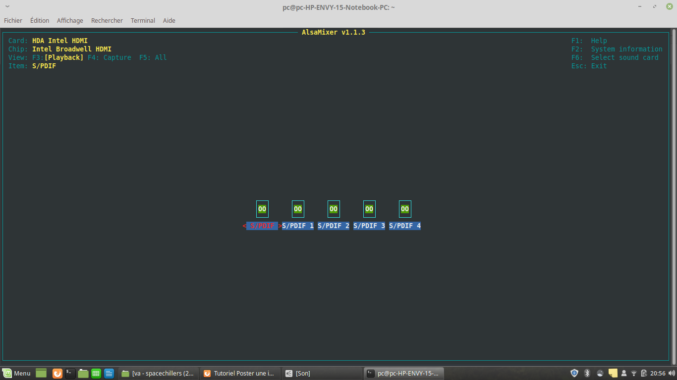

Depuis aujourd'hui je n'ai plus de son sur l'ordi. Hier, j'ai branché le pc en hdmi sur un écran et le son pareil j'ai donc renvoyé le son vers l'écran et l'ampli avec les "paramètres sons". Dans "paramètre du son", tout est reconnu lorsque je branche casque et petite enceinte audio habituelle. Je viens d'installer pavucontrol ce qui me permet de voir que le son tourne normalement sur VLC ou firefox.
Lorsque j'ouvre alsamixer dans le terminal, ça donne ça : Image
Et j'ai bien entendu essayé de redémarrer. Quand ça redémarre, il n'y a pas le son de lancement de Mint mais par contre quand j'utilse les touches claviers pour monter au descendre le volume du son, il y'a les effets.
Merci pour l'aide que vous pourrez m'apporter

Puis si pas de message d'erreur lors des mises à jour (ça peut être très long ), tu vas ré-ouvrir alsamixer.
Une fois dans alsamixer, tu fais "F6 select sound card ". Puis tu choisi l'autre carte son ou tu mets "par défaut".
Ensuite tu fais "F5 all". De nouveaux canaux devraient s'afficher. Vérifies qu'ils ne sont pas "mutés" (MM).
Puis tu quittes alsamixer "esc" et tu ferme le terminal.

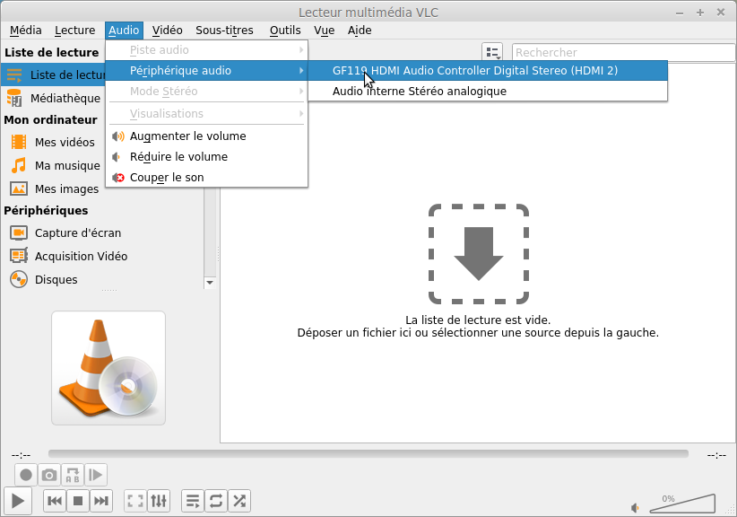

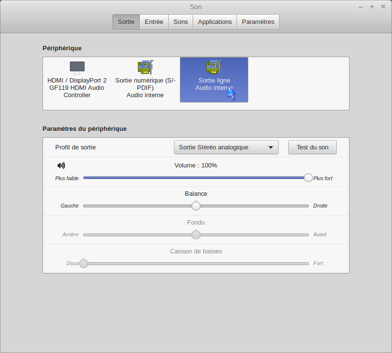

Dans les "Paramètres du son", il suffit de cliquer sur la bonne sortie :
Note : certains logiciels (comme VLC) permettent de choisir une sortie son différente de la sortie générale :
