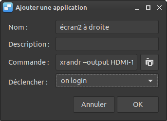

xrandr --output eDP-1-1 --mode 1920x1080 --rate 60.02 --primary && xrandr --output HDMI-1-1 --mode 1680x1050 --rate 59.88 --right-of eDP-1-1
xrandr --output HDMI-1-1 --mode 1680x1050 --rate 59.88 --pos 1920x0

Merci arghlub... mais les commandes suggérées (que tu recommandes de placer dans un shell à lancer à chaque démarrage) ne sont-elles pas déjà dans un fichier qq part pour être exécutées à chaque mise en route ?

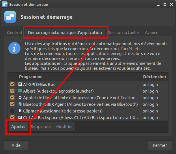

Quel environnement de bureau (Cinnamon, Mate, XFCE ... ???)
Cinnamon et Mate ce sont des environnements que je ne connais guère, mais par exemple sous XFCE tu as dans les «Paramètres > Session et démarrage > onglet Démarrage automatique d'application» un bouton qui te permet d'ajouter des applis au démarrage (avec un champ “ligne de commande”) :
il doit y avoir un truc similaire sous Cinnamon et Mate.
PS : cependant, teste les commandes "xrandr" avant de les mettre au démarrage

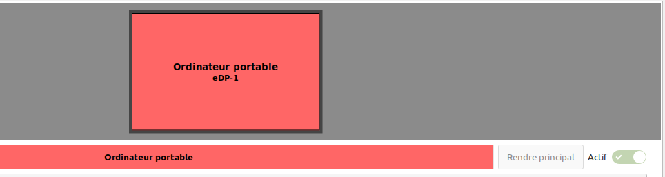

Il faut Chercher dans le paramètrage affichage de cinamon.
Envoie-nous une image de la fenêtre de configuration affichage :
mais à mon sens il suffirait de cliquer dans celle-ci ici :
sur "rendre principal" en mettant d'abord en surbrillance l'écran principal souhaité
