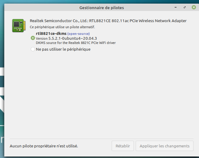

En fait j'ai crié victoire trop tôt.
Ce matin lors de mon 1er démarrage, je suis revenu à l'absence d'options de connexion wifi.
Puis j'ai allumé le wifi et Mint n'a pas cherché à se connecter.
J'ai redémarré le PC et là le Wifi était reconnu.
Par ailleurs, à chaque fois que je démarre, le gestionnaire de pilotes me demande de vérifier les pilotes graphiques.
Quand je valide, il cherche et me demande de mettre à jour... le pilot de carte wifi!
Il a l'air de considérer que mon pilote realtek n'est pas officiel et qu'il faudrait prendre la version "rtl8821ce-dkms" suggérée en premier. Sauf que le bouton "Appliquer les changements" est grisé!
J'ai tenté un sudo apt-get install rtl8821ce-dkms, mais cela n'a rien changé.
Une idée stp? :-/
