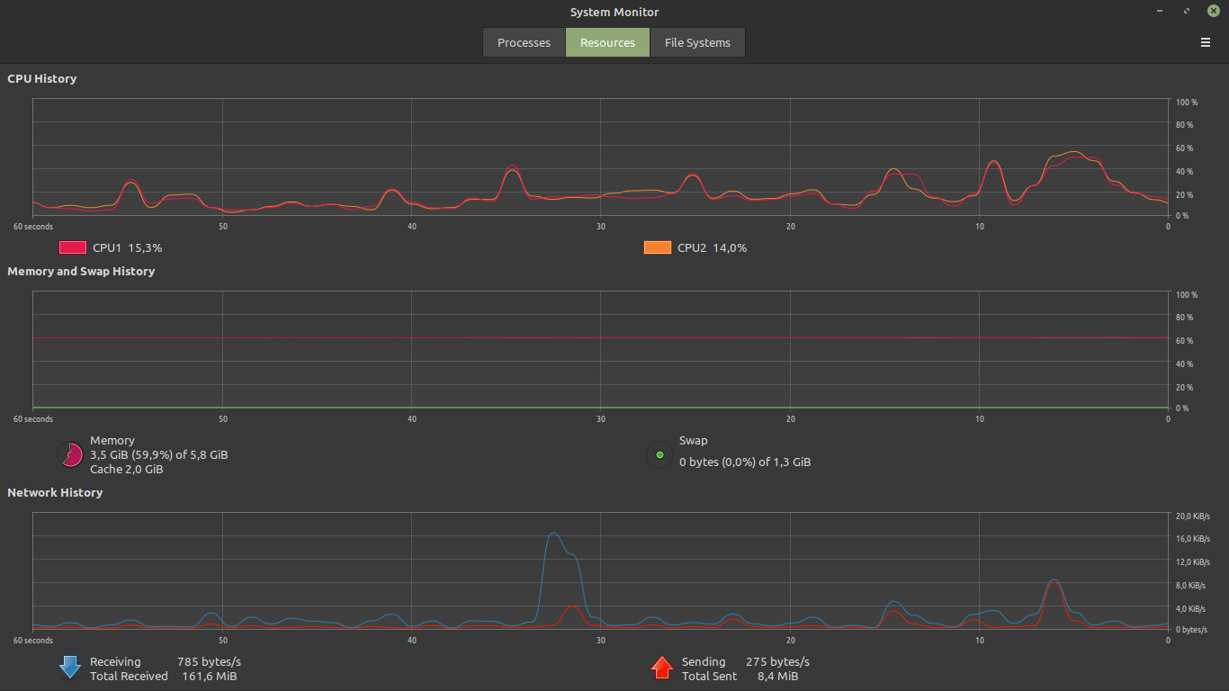

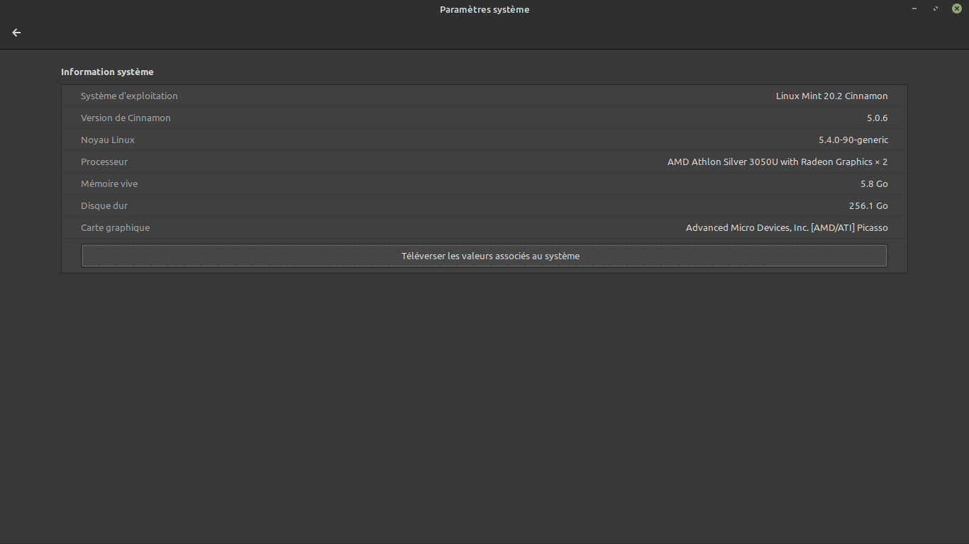

ci-joint des infos complémentaires en screenshot :
Merci a celui qui m'aidera ^^

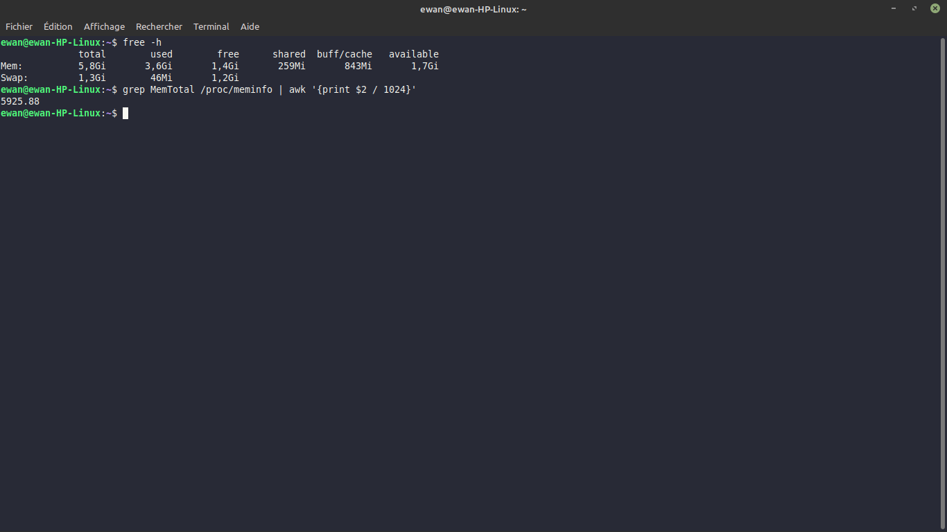

Voici ce que donne ces deux commandes :

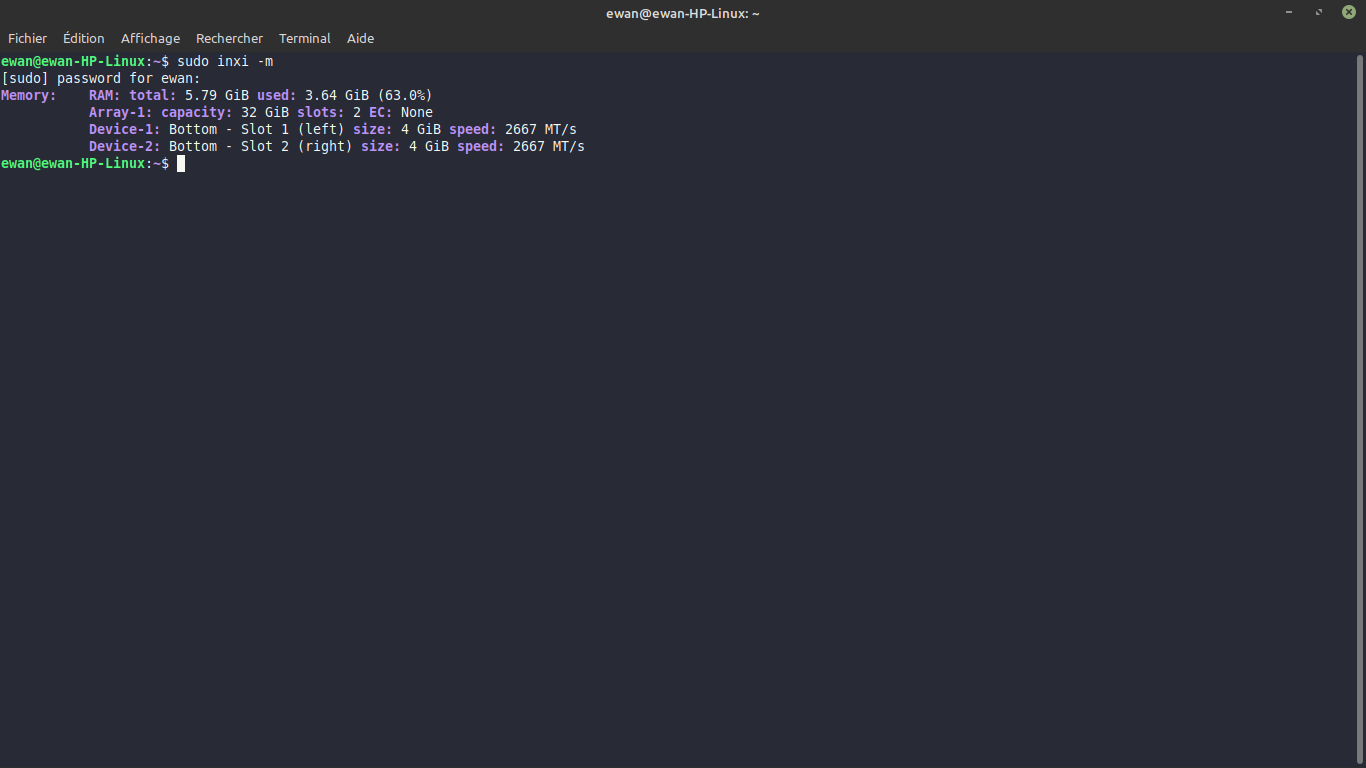

Et celle-ci donne :
