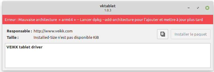

J'ai tenté d'installer le driver Linux d'une tablette graphique Veikk A15 pro avec GDeBI.
voici ce que j'ai obtenu comme écran.
Que me dit Mint ?
Que dois-je faire pour remédier à ce problème ?
merci pour toute aide.

Re: problème d'installation de tablette graphique Veikk A15 pro
C'est un doublon avec ton message précédent ?
Le message te parle d’architecture non compatible
Tu peux donner la sortie de
Et ton paquet est il en 32 ou 64 bit ?
lscpu | grep bit
uname -a
- Messages : 14807
C'est certainement du 64 bits.
Mais pour une architecture arm.
Le processeur de notre ami Emeu est un X86 :
Host: michel Kernel: 5.4.0-90-generic x86_64 bits: 64
Télécharge un version X86-64 ça devrait mieux fonctionner.Intel Xeon E3-1200

michel@michel-H97M-D3H:~$ lscpu | grep bit
Mode(s) opératoire(s) des processeurs : 32-bit, 64-bit
Address sizes: 39 bits physical, 48 bits virtual
michel@michel-H97M-D3H:~$ uname -a
Linux michel-H97M-D3H 5.4.0-90-generic #101-Ubuntu SMP Fri Oct 15 20:00:55 UTC 2021 x86_64 x86_64 x86_64 GNU/Linux
je vais de ce pas règler le problème merci. je vous ties au courant une fois que j'aurais réinstallé le bestiau !

Re-bonjour
J'ai réinstallé Mint cette fois en Cinamon et en 64bits.
Pas de changement. GDeBI signale le même problème (voir image ci dessus).
Que puis-je faire pour installer cette tablette graphique.
Merci pour vos réponses
Tu peux donner l'URL d'où provient le paquet que tu essayes d'installer ?
Plutot que gdebi, utilise la ligne de commande (les erreurs seront plus lisibles), je te file le modèle pour son utilisation
souvent à poursuivre avec un
sudo dpkg -i /chemin/vers/tonFichier.deb
sudo apt install -f

PS si tu prends de l'arm sur du 64bit, ça ne passera pas, il te faut de l'amd64
l'URL, la voila : https://veikk.com/upload/file/20211022/ ... h64(1).deb
je crains que mon matériel ne soit pas compatible, du coup.
michel@michel-H97M-D3H:~$ sudo dpkg -i /tmp/mozilla_michel0/vktablet-1.0.3-1-aarch64.deb
[sudo] Mot de passe de michel :
dpkg: erreur de traitement de l'archive /tmp/mozilla_michel0/vktablet-1.0.3-1-aarch64.deb (--install) :
l'architecture du paquet (arm64) ne correspond pas à celle du système (amd64)
Bizarre qu'isl ne proposent que cette archicture
Ils auraient pu filer les sources
Bon ai récupérer le rpm qui est en amd64 et ai fait un paquet debian avec
Avec beaucoup de chance (on croise les doigts pour qu'il n'y ait pas de subtilités de paths) essaie le.
Perso je n'ai fait que de packager, par contre n'ayant pas ce matos, je ne peux pas tester donc je ne garantis rien. De plus, le rpm normalement contient un fichier SPEC (équivalent du install sous debian) mais là pas présent. Je n'ai pas pu gérer de ce fait les dépendances. ça risque d'être rock n roll pour les trouver.
C'est là
https://framagit.org/CyrilleBiot/a15pro
Si jamais ça plante, tu peux cloner ce repo et apporter tes retouches . Ou faire remonter les bugs (section Tickets) ou ici. Mais ça sera en fonction de mon temps libre....
