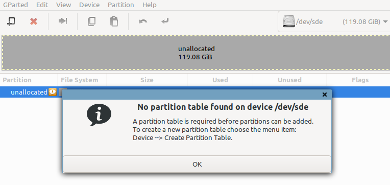

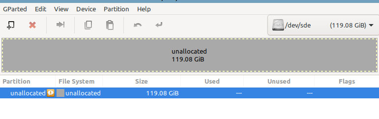

ça fait 3 jours que j'y suis, et je ne trouve pas, malgré les nombreux tutos... infructueux...
- une carte SD 128 Go
- Je lance Gparted: la carte est visible
- je clique sur le + pour créer une partition
- Je suis donc l'instruction, et je choisis "msdos" pour le formatage
ça pédale 2 secondes, et j'obtiens la même image que la première
Pas moyen d'obtenir quoi que ce soit..Carte SD morte ?
Merci de vos lumières

Remets le repère de protection comme avant. Il faut qu'il soit en "Write Protect is off" ça c'était bon, c'est parce que tu a basculé le repère que ta carte est passée en lecture seule.
Cela étant fait, ton problème de départ venait du fait que tu n'as pas créé de table de partition.
Regarde ta seconde image quand tu a essayé de faire une partition:
"No partition table found" veux dire qu'il ne peut pas faire de partition, car il n' y a pas de table de partition.
Alors au lieu de cliquer sur le "+" pour ajouter une nouvelle partition, tu vas d'abord cliquer sur "device" puis sur "create a new partition table".
une fois la table de partition créée, tu pourra y mettre des partitions.

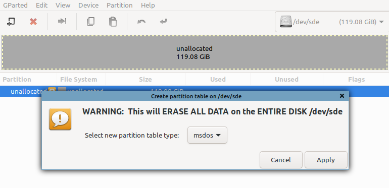

C'est bien exactement ce que tu décris
je viens de le refaire avec l'interrupteur glisseur en position write
je vais dans "device" -->, je créee une partition msdos... Après "Apply", je me retrouve avec exactement le même résultat que décrit dans mon premier post,
à savoir que toute tentative de création de partition se solde par un echec... retour à la première image...
Je fais ces mainips sous LM20.2
Je vais essayer sous Windows... pas avant lundi
