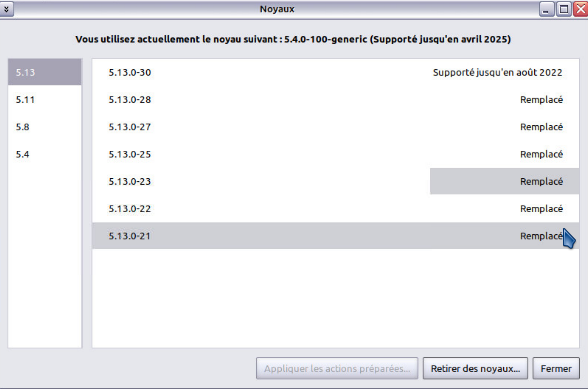

Installe un noyau (kernel) 5.10 ou supérieur comme je t'ai dis de faire après réparation de la gestion de paquets.
Bon tu as réinstallé, donc plus besoin de réparrer la gestion des paquets (on voit que c'est ok).
Maintenant installe un noyau 5.10 ou plus avec le gestionnaire de mise à jour qui te donne la possibilité de le faire en graphique:

Waouh , trop fort ! Ça fonctionne ! Merci beaucoup. Je suis trop contente.
Ça va me changer la vie. Je vais pouvoir progresser sous Linux.
