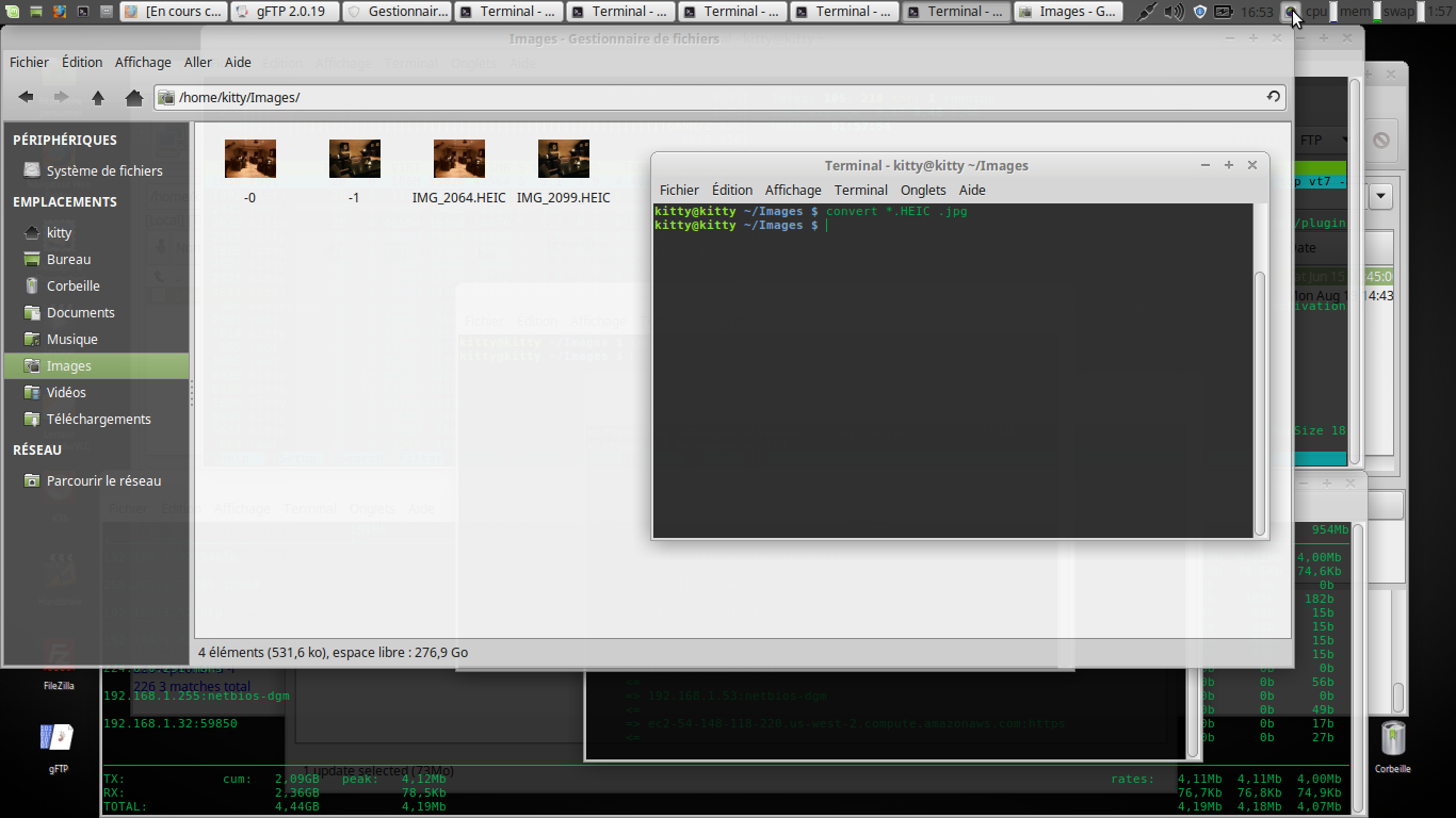

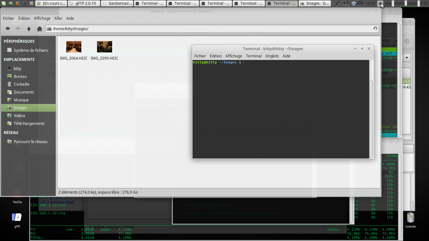

N'ayant pas de .heic sous la main j'en ai téléchargé 2 via une requête google:
".heic" "index of" -asp -php -htm -html
j'en ai trouvé et téléchargé 2 dans mon répertoire Images
libheif-examples n'est pas présent dans mes dépôts Desktop: Xfce 4.12.3 Distro: Linux Mint 18.3 Sylvia
Par contre j'ai imagemagik
ensuite un simple convert , 2 images parlent mieux
nb: Il faut qu'il y ait que des .heic dans le répertoire d’où tu lances le Terminal
