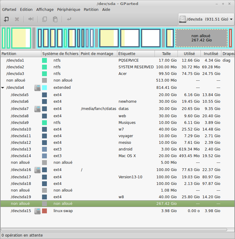

La machine cible est multiboot : ( W10 initial, Mint18.3 défault boot, Ubuntu 13.10).
Map du disque de 1To :
Les trois partitions suivantes sont bootables à partir du menu Grub2 :
  • sda3 w10
  • sda16 Mint 18.3
  • sda17 Ubuntu 13.10
Je rencontre des problèmes avec Mint 18.3 qui ne supporte plus les mises à jour ( voir viewtopic.php?p=160386#p160386).
Je tente d'installer Mint 19.3 dans la partition sda18. Je récupère et vérifie l'ISO. Je crée une clef USB avec UNetbootin. Je boot sur cette clef et lance l'installation.
L'installation se lance, mais après avoir choisi la partition de destination, j'ai un message d'erreur me disant que je n'ai pas de device EFI.
Pourquoi? Je n'ai pas rencontré ce problème lors des installations précédentes.
Merci à l'avance pour le coup de main.

Messages : 11874
Re: Pendant Installation Mint 19.3 en multi boot en MBR/BIOS
C'est quoi ce Binzzzz dans tes partitions ????
T'as des partitions étiquetées "Android" ?!? d'autres étiquetées MacOSX (pour info le format Apple est le HFS) ....
(perso sur certaines de mes bécanes je suis en quintuple-boot mais je n'ai pas un" bordel" pareil :roll: )
Bref c'est du grand nawak ...
Tu vas me faire le plaisir de ranger ta chambre !!!!

pour david37
Merci pour ton aide, voici le résultat de ce que tu m'as demandé:
ven. nov. 01@10:52:19 ~ $ sudo fdisk -l
[sudo] Mot de passe de fanch :
Disque /dev/sda : 931,5 GiB, 1000204886016 octets, 1953525168 secteurs
Unités : secteur de 1 × 512 = 512 octets
Taille de secteur (logique / physique) : 512 octets / 4096 octets
taille d'E/S (minimale / optimale) : 4096 octets / 4096 octets
Type d'étiquette de disque : dos
Identifiant de disque : 0x5e0d810f
Périphérique Amorçage     Début        Fin   Secteurs Taille Id Type
/dev/sda1                   2048   35653631   35651584    17G 27 TFS WinRE masqu
/dev/sda2               35653632   35858431     204800   100M  7 HPFS/NTFS/exFAT
/dev/sda3               35858432  244525055  208666624  99,5G  7 HPFS/NTFS/exFAT
/dev/sda4              245575678 1953523711 1707948034 814,4G  5 Étendue
/dev/sda5              245575680  287518719   41943040    20G 83 Linux
/dev/sda6              287520768  350435327   62914560    30G 83 Linux
/dev/sda7              350437376  413351935   62914560    30G 83 Linux
/dev/sda8              413353984  476268543   62914560    30G 83 Linux
/dev/sda9              476270592  497242111   20971520    10G  7 HPFS/NTFS/exFAT
/dev/sda10             497244160  581130239   83886080    40G 83 Linux
/dev/sda11             581132288  602103807   20971520    10G 83 Linux
/dev/sda12             602105856  623077375   20971520    10G 83 Linux
/dev/sda13             623079424  629370879    6291456     3G 83 Linux
/dev/sda14             629372928  671315967   41943040    20G 83 Linux
/dev/sda15            1945176064 1953523711    8347648     4G 82 partition d'éch
/dev/sda16             671326208  881039359  209713152   100G 83 Linux
/dev/sda17             881041408 1090752511  209711104   100G 83 Linux
/dev/sda18            1090754560 1300465497  209710938   100G 83 Linux
/dev/sda19            1300467712 1384353791   83886080    40G 83 Linux
La partition 4 ne commence pas sur une frontière de cylindre physique.
Les entrées de la table de partitions ne sont pas dans l'ordre du disque.
ven. nov. 01@10:52:40 ~ $ sudo fdisk -l | grep "Disklabel type"
ven. nov. 01@10:56:14 ~ $
Je crois qu'il n'y as pas de gpt donc je serais en mbr mode BIOS. Alors pourquoi l'install de Mint19.3 me demande un device UEFI?
A mon premier essai j'ai créé une telle partition de 500Mo. L'install a alors été jusquà la demande de reboot, mais le suhtudown ne se terminait pas. ON/OFF obligé.
UEFI et BIOS sont-ils compatibles?
Mes excuses pour ce partitionnement un peu trop poussé.
Desktop : Acer Aspire X1930 / tri-boot : Linux Mint 20 &Linux Mint 18.3 & W10 & Ubuntu 13.10
Distribution : Linux Mint 19.3 Cinnamon 64-bit 4.4.7 CPU : 3,30 gigahertz Intel Core i3-2120 / ram : 4Go
[Hard drive] :WDC WD10EARX-22N0YB0 (1000,20 GB) / [Display adapter] :NVIDIA GeForce 605 /Kernel Linux : 4.4.0-146-generic / :geek:
