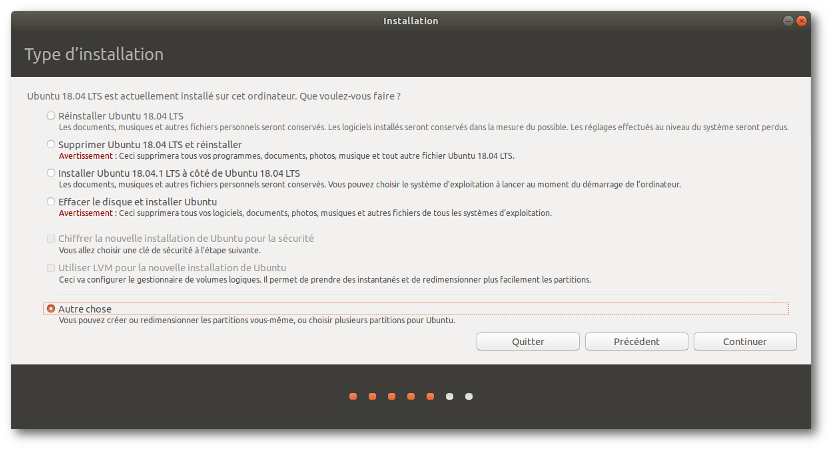

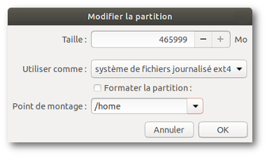

Re: Mint 18.3 en dual boot, besoin de conseils et de confirmation
Apparemment je ne suis pas tout seul a avoir besoin de lunettes
Son fichier /etc/fstab est là viewtopic.php?f=20&t=13217&start=10#p151160
Pour installer LinuxMint
quand tu es a cette page tu choisis "Autre chose"
Sur la nouvelle page
_tu sélectionnes sda3 pour /
_tu sélectionnes sda4 pour /home en faisant gaffe de ne pas cocher la case "Formater la partition" (sinon adieu les données qui s'y trouvent)
la swap sera prise en compte
Grub doit etre par défaut sur sda , ne changes rien
Et tu lances l'installation

jazzsafran@jazzsafran-HP-Pavilion-10-TS-Notebook-PC:~$ quand tu es a cette page tu choisis "Autre chose"

Cette installation automatique ne prend pas le home pour en faire un home commun comme souhaité ?
