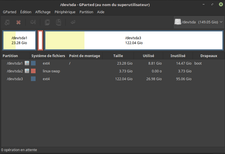

Salut les gens,
Voilà mon soucis du jour ...
Après une mise à jour malencontreuse, je me décide de ré-installer mon fidèle Mint Mate 18.3 64 bits plutôt que m'attaquer à de la bidouille sans fin et .... là patatra.
Nunux s'installe correctement, mais mon home à part est vide, mes documents sont invisibles. Au secouuuuuuuuuuuur !!!
C'est la 1ère fois que cela m'arrive.
Sous Gparted, je vois bien qu'il occupe 26 Go mais rien de visible.
Fait hièche, j'espère que c'est récupérable.
J'en appel aux gardiens du temple pour me sortir de cette m#@de
Merci d'avance
Merci d'avance

pas bien compris ton soucis , mais :
as tu un /home séparé ?
sur quel partition ou volume ?
avait tu fait des liens symbolique de tes documents vers un autre volume ?

Oui j'ai un home séparé sur ce PC, comme sur les autres d'ailleurs. Mais ici mes dossiers sont vides
Pourtant sous gparted, on voit une occupation de 26.98 Go
Ils sont donc toujours là, mais invisibles ...
Je ne sais pas ce que sont les liens symboliques dont tu parles
J'ai déjà fais des ré-install et n'ai jamais jusqu'alors eu recours à cette technique que je ne connais pas, sans pour autant avoir rencontré de blème
Est ce rattrapable ? Si oui, comment ?
Si je comprends le principe, c'est de créer un lien entre la commande et le volume récherché
Ca c'est la théorie, mais alors pour la pratique ... euh comment dire

Vois tu dans le navigateur de fichiers quelque chose comme Volume de 120 Go ?
le point de montage /home n'est pas indique, comme l'est / dans ta capture de gparted
Je pense que tes fichiers sont effectivement sur la partition mais que tu as du l'oublier de lui donner un point de montage a la réinstallation
si c'est le cas ce n'est pas grave il suffira de faire de monter cette partition et de faire des liens simboliques

ce que je pense :
en réinstallant , tu as sans doute oublier de déclaré sda3 pour le /home/... du coup
tes documents sont vides car ils viennent juste d'être installer , mais dans le volume /
du coup tu aurais en double :
bref pour faire clair , tu ouvres les dossiers perso actuels
alors que tes dossier perso d'avant la réinstalle sont sur sda3
purée j'suis pas sûr d'être clair mdrrrrrrrrr
ce que je pense :

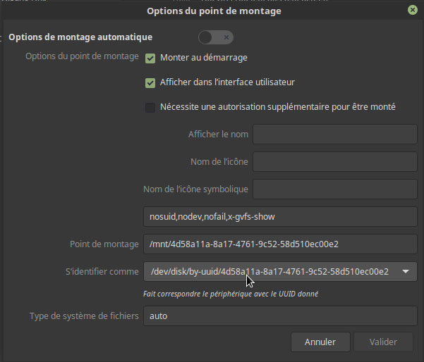

Pas bien compris l'explication de tiry, mais sommairement ça doit être çà
En gros lorsque j'ouvre le navigateur de fichier, j'ai plusieurs possibilités dans la sélection : "s'identifier comme"
Lorsque je fais une copie écran, le menu déroulant où pointe mon curseur se ferme, mais il y a plusieurs choix possibles
Je n'ai pas tenté de peur de faire une connerie, mais suis prêt à parier qu'il faut que je choisisse l'un d'entre eux.
Je pense qu'effectivement j'ai oublié de faire un lien et du coup il m'en a créé un d'office ... et vide
C'est ça Messieurs ? Je peux tenter sans aggraver la situation ?
Linux Mint 21 (Vanessa) MATE 64 bits - 1To de stockage - 8Go ram Corsair - AMD Athlon(tm) 64 X2 Dual Core Processor 6000+ - CM A770DE+ - Nvidia GeForce 210 - 2go en version passive - Alim 500w Passive Seagate. ----------- Le silence et la performance

Pour être sûr que c'est bien cette partition qu'il faut monter automatiquement, tu pourrais saisir dans un terminal :
et vérifier que l'identifiant (UUID) de la partition sda3 correspond bien la suite hexadécimale «4d58a11a-8a17-4761-9c52-58d510ec00e2»
blkid

@mézig : je ne crois pas que le sudo soit nécessaire pour blkid, mais au cas où la commande ne marcherait pas sans "sudo" alors :
[EDIT] : mea culpa, si on ne met pas «sudo» c'est le résultat du dernier lancement en "root" qui est retourné.
Donc pour être bien sûr que cela soit à jour, il faut mettre «sudo».
sudo blkid

@ Le Terrien,La capture que tu as mis n'est pas le navigateur de fichiers mais Gnome disque qui sert a modifier les partitions, comme le montage par exemple
Pour le montage de ta partition
je te parlais du navigateur de fichiers pour que tu puisse voir si tu a acces a tes fichiers en cliquant sur Volume de 120 GO et ainsi constater que ta partition n'est pas montée
