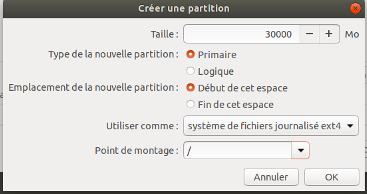

là je m'y perds dans la création manuelle des partitions pour installer Cindy ..au moment du choix il me propose de créer une nlle partition , je mets ext4,mais je ne vois pas où ou comment il faut mettre / .
Comme j'avais mal fait la 1ère fois , je n'ose plus de peur de me tromper et d'avoir à tout recommencer .Pour moi l'attribution du point de montage , c'est pas clair .

A un moment quand tu double-cliques sur la partition il te propose une fenêtre du genre et c'est dans le petit menu a Point de montage que tu trouve / ou /home ou d'autres
pour la swap si tu mets pour simplifier
40 000 Mo ou c'est la meme chose que 4 Go

@mézig : j'ai essayé de faire une capture d'écran en refaisant l'install jusqu'à Gparted , ça n'a pas fonctionné .
j'ai bien un écran identique à ce que tu memontres sauf que je n'ai pas de case : point de montage ……(?)
je vais aller voir le doc que tu indiques . à plus merci

Mais ce n'est pas sur Gparted que l'on choisi le point de montage c'est pendant l'installation
a cette page là
sur la capture les points de montage sont établis , mais c'est en double-cliquant sur une partition que la petite fenêtre que j'ai posté plus haut apparaît

Il te suffit de créer 2 ou 3 partitions:
- si 2 partitions: une pour la Swap (3 à 6 Go dans ton cas) et une pour Linux en Ext4 (point de montage /: elle contiendra à la fois la racine et le Home) qui fera tout le reste du disque.
- 3 partitions: une pour la Swap, une de 20 à 30 Go en Ext4 pour le système (point de montage /) et une , toujours en Ext4, pour le reste du disque (point de montage/home)
Ne va pas trop vite, ça se fait très bien sans risque d'effacer Windows.
