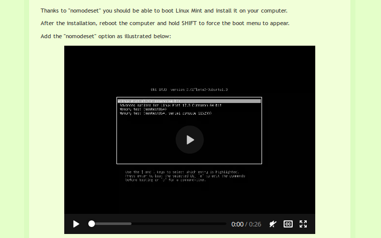

Sur la doc de la release note il était mis qu'il faillait utilisé shift pour forcer GRUB au démarrage vu qu'je suis une mono install et qu'il n'apparaît pas, n'ayant qu'un système à lancer. Au final de mes recherches, étant sur UEFI c'est plus escap et effectivement j'suis bien sur GRUB, seulement pas un menu éditable via E, plutôt une invite de commande avec

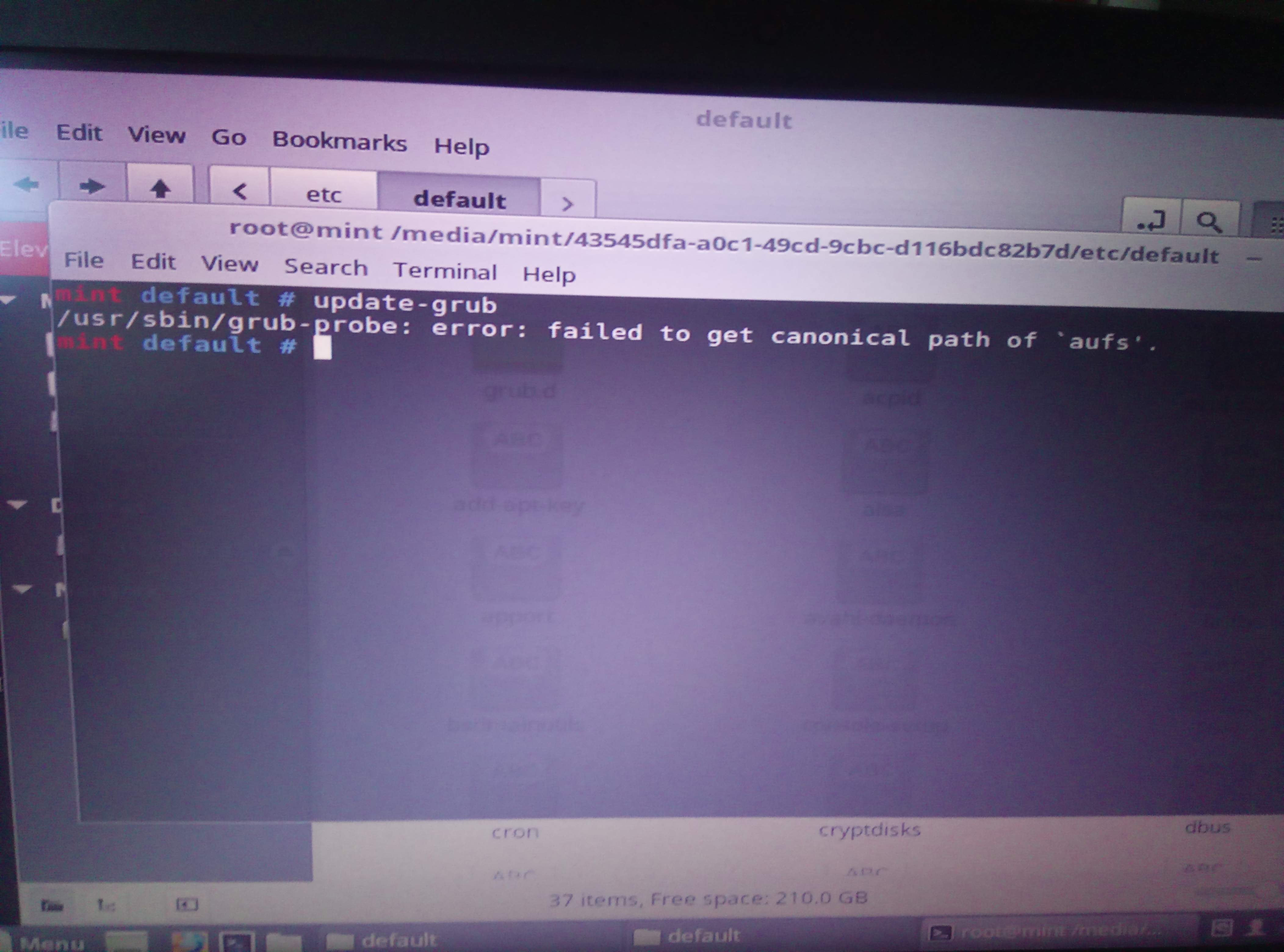

Au vu de cette galère, j'ai tenté de modifier en bootant sur l'USB et modifier le etc/default/grub présent sur mon disque, seulement là c'est au moment du
sudo update-grub
Que je subis un message d'erreur concernant grub-probe.
Je m'excuse au cas où mon message est un peu brouillon et préciserais sans souci le moindre détail selon vos retours.

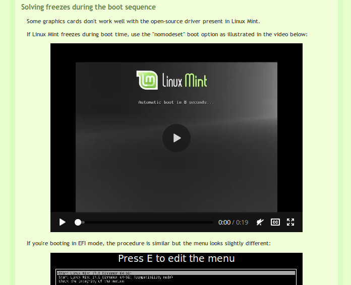

Afin d'essayer d'être plus explicite, j'suis dans le cas de ce paragraphe de la release note pour la 18.3 :
https://linuxmint.com/rel_sylvia_cinnamon.php
Si ce n'est qu'au redémérrage je ne parviens pas à récupérer GRUB pour corriger le souci en passant sur un nomodeset

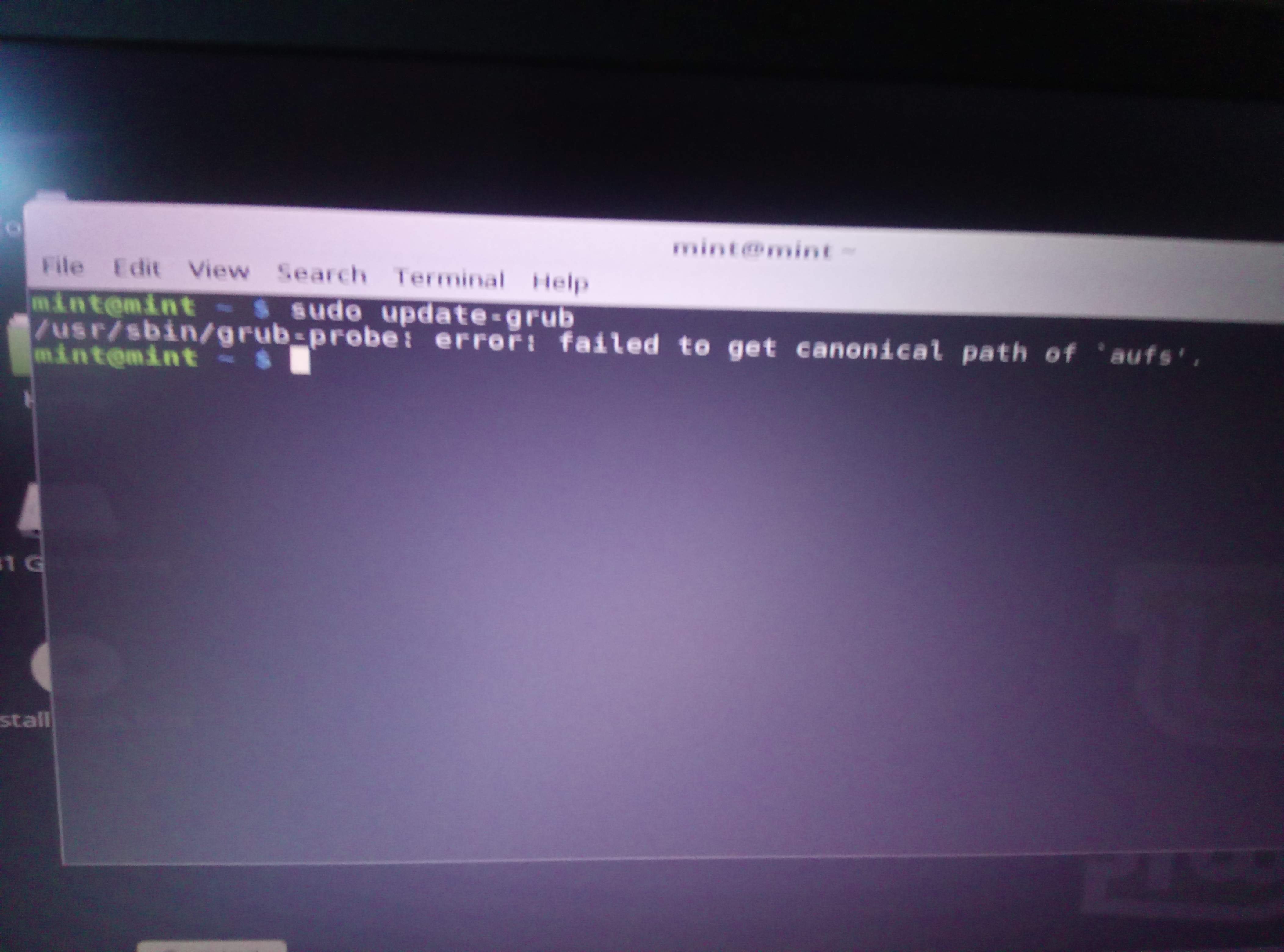

Pour être plus précis sur le message d'erreur, je mets deux photos de l'écran sur l'ordi concerné alors que j'ai booté sur une live usb, au cas où quelqu'un saurait d'où ça provient.
Pour le ficher sur "/boot/grub/grub.cfg", vu que la 1ère ligne c'est mis 'DO NOT EDIT' je reste mitigé surtout lorsque le paramètre qu'je modifie sur "/etc/default/grub" où il n'est qu'en un seul exemplaire, sur l'autre fichier c'est quasi une dizaine, légèrement la crainte d'un oubli.
