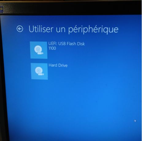

Ici j'obtiens deux cas de figures (quelques fois l'un et quelques fois l'autre, je ne sais pas pourquoi) :
1) un deuxieme ecran bleu avec un seul choix possible: Hard Drive
2) un deuxieme ecran bleu avec deux choix possibles : Hard Drive, UEFI USB flash disk 1100 (comme sur l'image ci dessous)
Selon le cas 1 ou 2, les differences sont les suivantes :

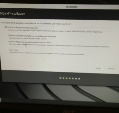

Lorsque je veux installer Linux Mint, au cours de la procedure d'installation, j'ai cette fenetre: aucun systeme d'exploitation n'a ete detecte.

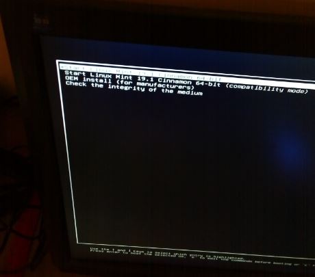

Là, avant le demarrage de Linux Mint j'obtiens cette page GNU GRUB avec 4 option. Je choisis Start Linux Mint Cinnamon 64bit.

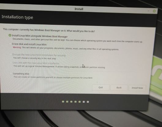

Linux Mint demarre et quand j'installe Linux Mint, au cours de la procedure d'installation, j'ai cette fenetre avec des choix differents du cas 1. Là, il detecte Windows Boot Manager sur mon pc.
Quel est le meilleur choix pour moi ? Cas 1 ou cas 2 ?
Je precise que je souhaite pouvoir choisir à chaque démarrage de mon pc si je souhaite demarrer Windows ou Linux.

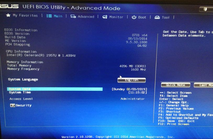

Quand je clique sur SUPPR au demarrage j'ai cet ecran :
Ensuite je peux aller dans l'onglet BOOT et cliquer sur Boot option #1 :

Re: Menu d'installation different selon boot sur Hard Drive ou UEFI USB flash disk 1100
Voila si tu souhaites en savoir un peu plus https://www.asus.com/fr/support/FAQ/1013017/
Mais apparemment sur asus c'est la touche F2
Sinon, tyrry n'a pas tort !
