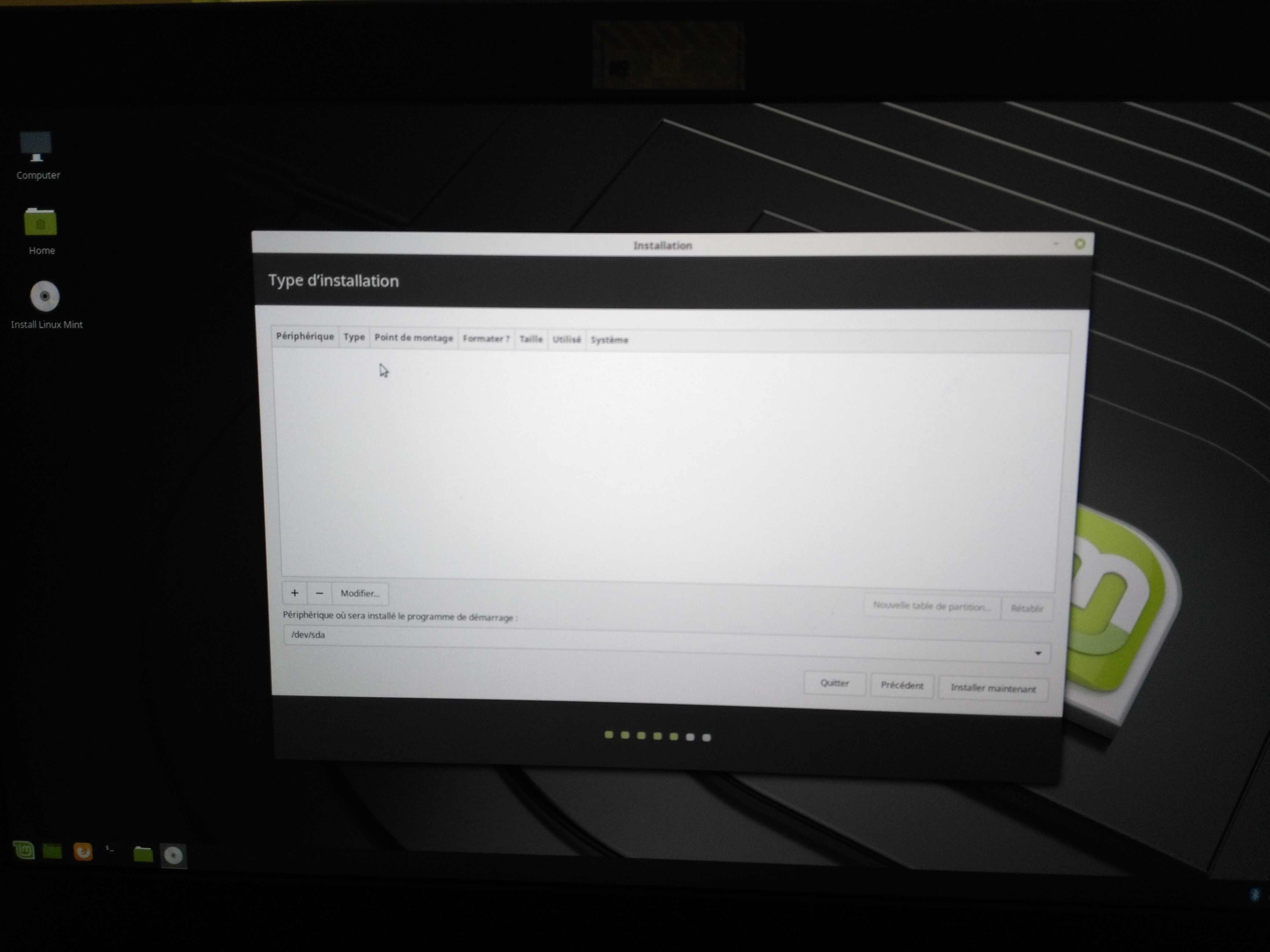

je souhaite installer un dual boot sur mon Asus windows10/Linux Mint 19 64bits Cinnamon. J'ai créé la clé bootable et j'arrive à booter dessus en passant par le BIOS/UEFI (pas sur de toujours bien comprendre cette subtilité) mais au moment de lancer l'installation, j'arrive à un écran ou je dois sélectionner le domaine du disque ou faire la partition linux (j'ai bien fait une zone non allouée de 500Go sur mon disque dur), il ne me détecte rien (cf l'image). Je n'ose pas trop continuer l'installation car je suis pas sur de ce qu'il voit et je ne voudrais pas qu'il m'efface mon disque en entier (surtout qu'il ne ma pas encore demandé si je voulais faire une install à côté de windows).
Est-ce que quelqu'un a déjà eu ce problème ?
Merci par avance pour votre aide.

je ne trouve aucune information sur le modèle que tu cites.
peux-tu suivre les indications de la page https://www.asus.com/fr/support/Article/565 afin d'indiquer un numéro de modèle existant sur leur site ?

A oui en effet je n'ai pas donné le bon modèle voici ce que je trouve sous l'ordi: FX504G

à la page https://www.asus.com/fr/supportonly/FX5 ... sk_Manual/, on trouve le manuel de ton ordi.
en page 86, il est dit :
à tes risque et périls pour tes données à toi de voir. (car la faq ASUS : https://www.asus.com/fr/support/FAQ/1036545).
Le plus simple, si tu veux utiliser Linux sur ton pc, c'est d'y ajouter un disque SATA SSD classique (non optane), et de le partitionner avec un espace Linux ( /, /home, swap) et un espace ntfs pour partager ce que tu veux entre les deux systèmes d'exploitation.
Donc si ton PC est configuré pour être ultra performant avec la technologie Intel Optane sous Windows10, pour que ton disque soit reconnu sous Linux, il faut désactiver cet outil.IMPORTANT ! Pour éviter les pertes de données, assurez-vous d'avoir exécuté l'outil Optane Disable avant de retirer le SSD Intel® Optane™. Pour plus de détails, consultez le site https://www.asus.com/support.

Merci beaucoup pour ton aide. Donc c'est le dd qui n'est pas reconnu par linux car trop optimisé pour Windows. Je vais donc regarder en effet la solution SSD "non-optane" pour installer Linux !
Merci beaucoup encore une fois !
