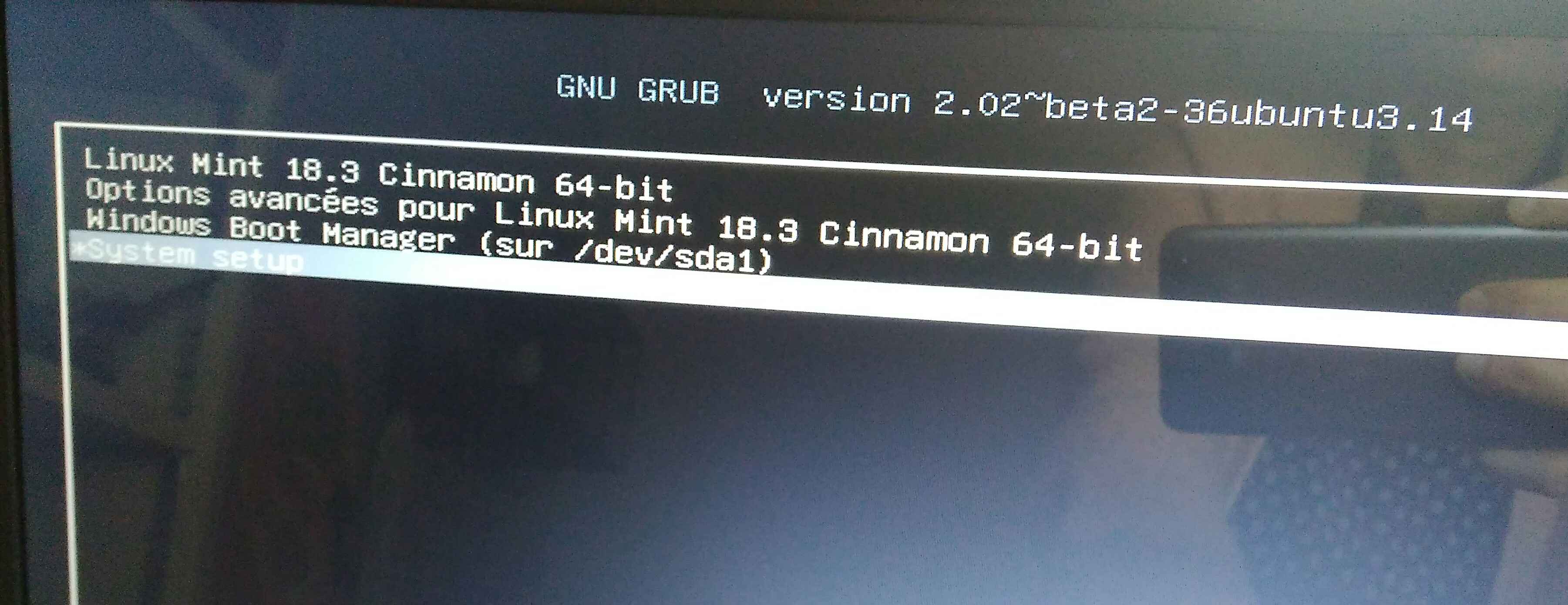

ET..... CHAMPAGNE !! J'AI LE GRUB !!
Je suis trop contente ! Comment une si petite ligne de code dans l'invite de commande peut vous pourrir la vie pendant 3 jours ! :evil: :mrgreen:
Merci beaucoup à tous pour votre aide et votre patience, et f*ck à Windows 10 qui aura lutté jusqu'au bout pour m'empêcher de devenir une Linuxienne :D (d'ailleurs faudra que je mette à jour ma signature qui n'est plus d'actualité ;) )
Je vous laisse, je vais rebooter encore une fois pour le plaisir de voir le grub s'afficher :mrgreen: :mrgreen: :mrgreen:
Edit : il est pas beau mon grub ? (J'ai testé le boot sur windows par acquis de conscience, tout fonctionne :)
