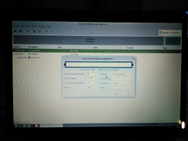

Suite à un problème sur mon HP j'ai voulu le partitionner comme le fait débitant sur triple boot... chose que j'ai déjà fait 2 ou 3 fois.
Cette fois ci il y avait 2 partions, j'ai fait supprimer en partant de la gauche vers la droite et là :
il reste 2 partions non allouées au lieu de une.
C'est foutu ? ou comment récupérer et n'avoir qu'une partition de 232.89Go sur le disque d'origine dev/sda
Je rappelle que je ne suis pas un grand gourou dans ce genre de chose mais plutôt chat noir. J'ai l’intention de changer ce disque pour un SSD neuf alors je m'entraine un peu avant (ça commence bien..)

On ne voit rien sur ta photo... plutôt que de faire une photo, fais plutôt une capture d'écran.
Dans Gparted normalement si tu as de l'espace non alloué tu devrais pouvoir agrandir ta partition sans souci :
Cependant, refais une capture d'écran car on ne voit vraiment rien et j'ai peur de ne pas saisir ton souci.

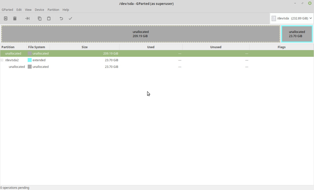

Oui c'est mieux, je pensais pas pouvoir le faire depuis un live (mon dieu que de lacunes)
En fait il me reste toujours 2 partitions et je ne peu cliquer sur rien à part new....

Re: Partionnement raté
Merci on y voit plus clair
Clique sur la ligne /dev/sda2 puis supprime-la (en cliquant sur le bouton poubelle).
Applique les changements (bouton ✔) .
Tu devrais alors avoir un seul grand espace non-alloué (unallocated).
Pour finir, tu cliques sur cet espace et crée une nouvelle partition primaire prenant tout cet espace si tu ne veux qu'une partition.
Et applique à nouveau les changements.
Je clique sur (icône ✔), j'ai une fenêtre qui s'ouvre cancel. apply? Je fais apply C'est ce qui finalisera mon choix si je comprends bien.

Voilà pour le moment j'ai ma partition non allouée sur le disque entier
Par le suite je voudrais de quoi mettre mint et 1 partition qui me sert a tester des distributions car plus rapide que live et je ne peux pas mettre de machine virtuelle si tout ça est possible sans toucher a ma mint, voir triple boot.
Je peux toujours faire mes3 partitions installer mint et on verra plus tard pour les autres?

Donc à partir de l'espace libre, tu fais une première partition (qui sera sur /dev/sda1) de 30Go par exemple, puis dans le nouvel espace libre (qui aura diminué forcément) tu crées une autre partition (/dev/sda2), etc ...

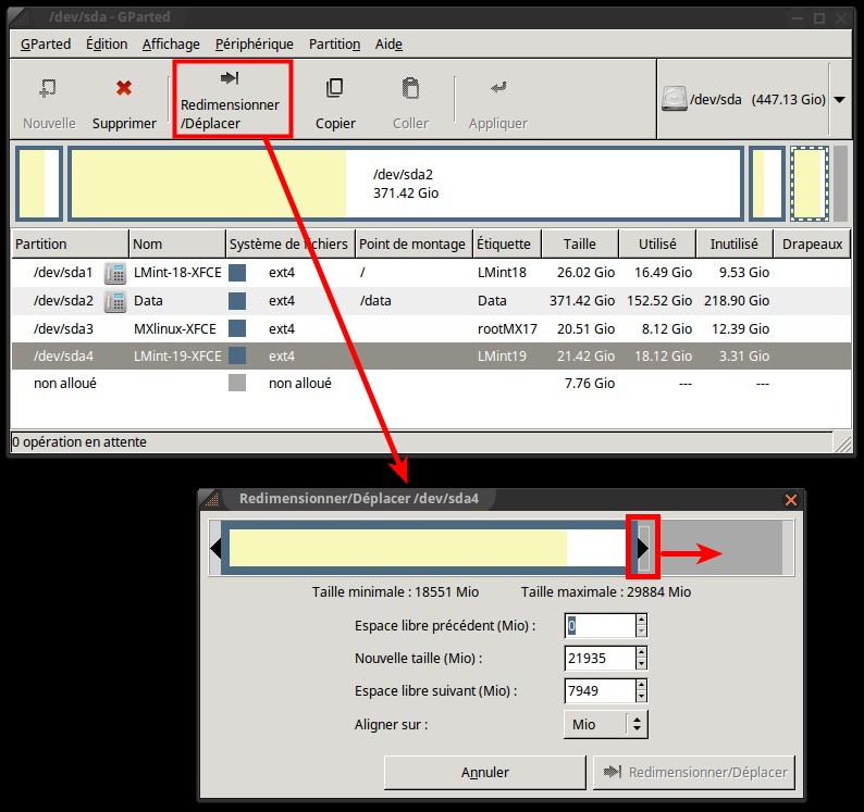

En fait je reprends le Tuto de débitant je pensais mettre une mint, debian 9.9 et MX ou Xubuntu
Comme le dit arghlub
_une première partition de 30 Go pour / de Mint
_une autre de 30 Go aussi pour la deuxieme OS
_et le reste pour , soit data (ou home partagé)
si tu pas d'autres utilisateurs ça peut etre data de préférence parce que si tu testes plusieurs distros , plusieurs environnements Cyrrile n'aime pas mais tant pis
