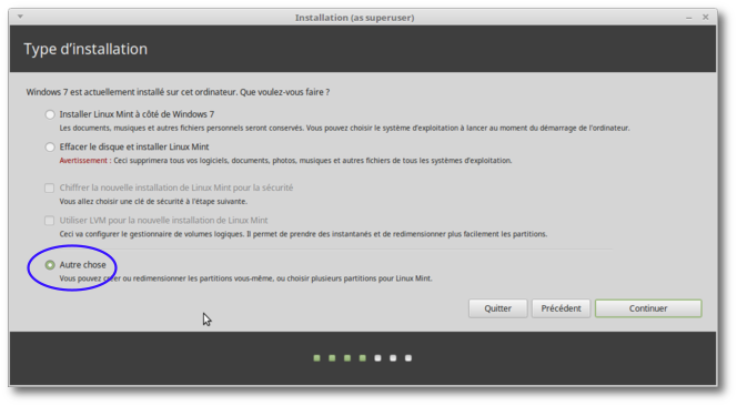

Re: Mint 18.3 en dual boot, besoin de conseils et de confirmation
le terme exact et "Autre Chose"cyrrile a écrit :tu demandes le mode personnalisé (attention ce n'est pas le bon terme
<troll>
@mezig t'abuse c'était un dual boot Ubuntu / Mint
pas W7 !!
</troll>
lol
pas W7 !!
</troll>
lol
Justement Cyrille, "type d'installation" me propose d'installer Mint à côté d'Ubuntu...
J'ai aussi regardé "autre chose", j'ai bien vu la partition préparée pour Sylvia. il vaut mieux que je choisisse "installer Mint à côté d'Ubuntu" n'est-ce pas ?
si tu prends à coté , ama tu ne pourras pas partager le /home
prendre l'option personnalisé ou autre et sélectionner ses points de montage à la main
