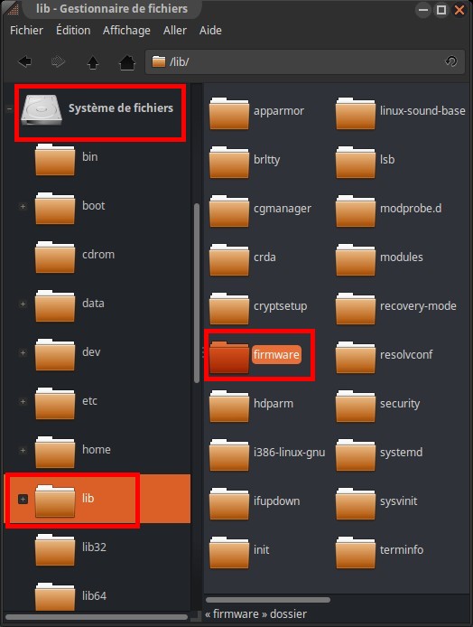

Je comprend mieux, et me voilà a cette étape de copier...
Où je peux trouver «/lib/firmware» ou plutôt comment on fait stp?

Le dossier «/lib» se trouve à la racine de ton système de fichiers :
Vu que c'est un dossier-système, pour pouvoir copier ton fichier dedans il faut que tu sois en mode administrateur.
Soit tu ouvres le gestionnaire de fichiers en mode administrateur pour pouvoir copier dedans, soit tu lances cette commande en terminal (il faut que tu sois placée dans le dossier contenant le fameux fichier rt3290.bin) :
sudo cp rt3290.bin /lib/firmware/rt3290.bin

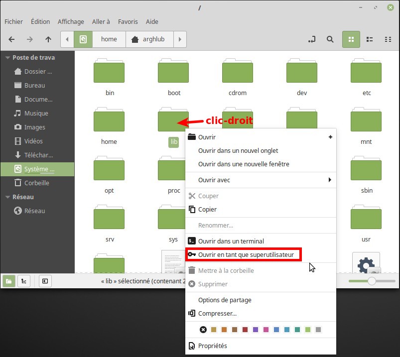

Comme je te le disais, il faut que tu sois en mode administrateur (super-utilisateur), donc fais un clic droit sur le dossier «/lib» et «ouvrir en tant que superutilisateur» :
ou en lançant cette commande :
pkexec nemo /lib/firmware
