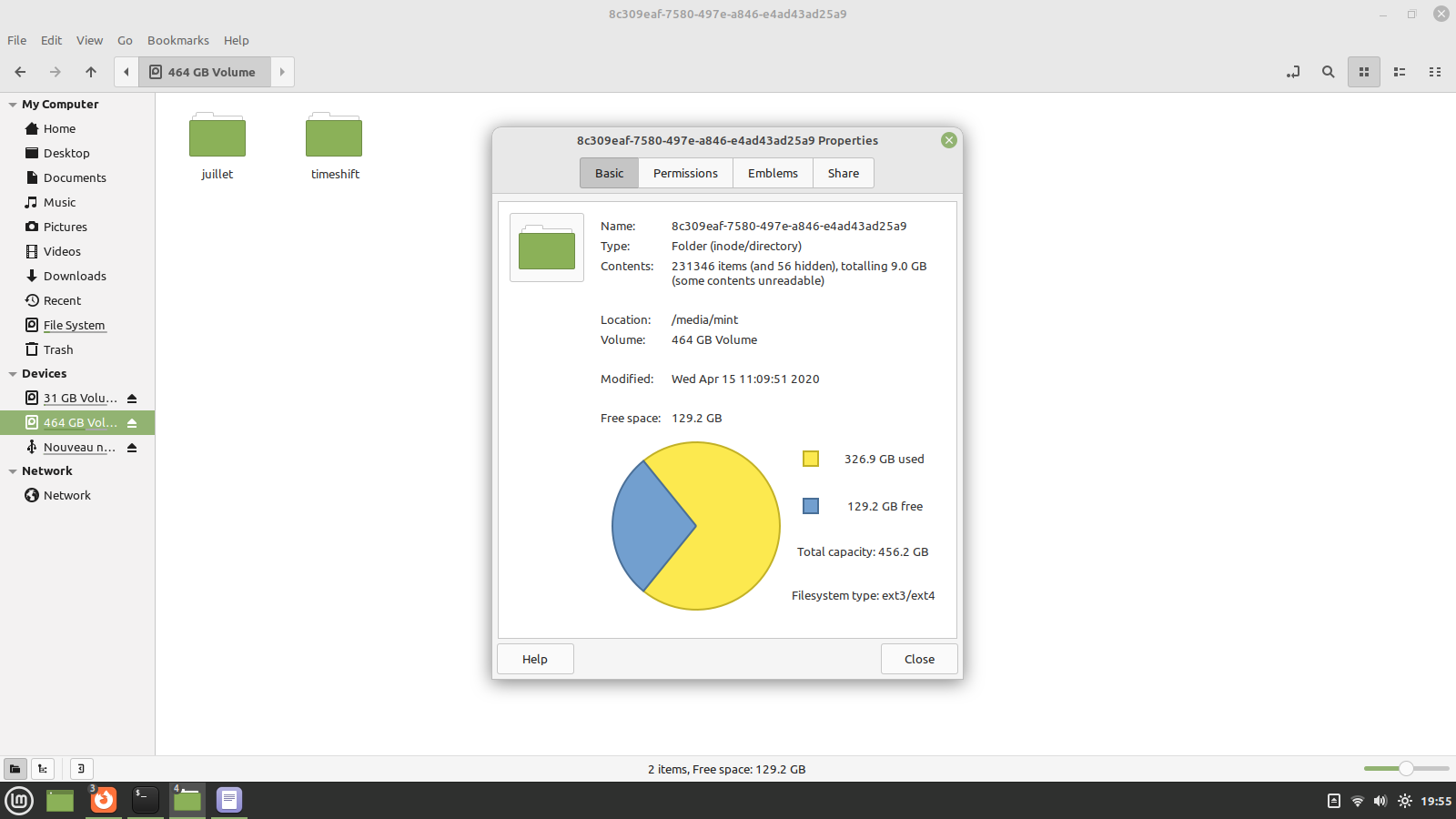

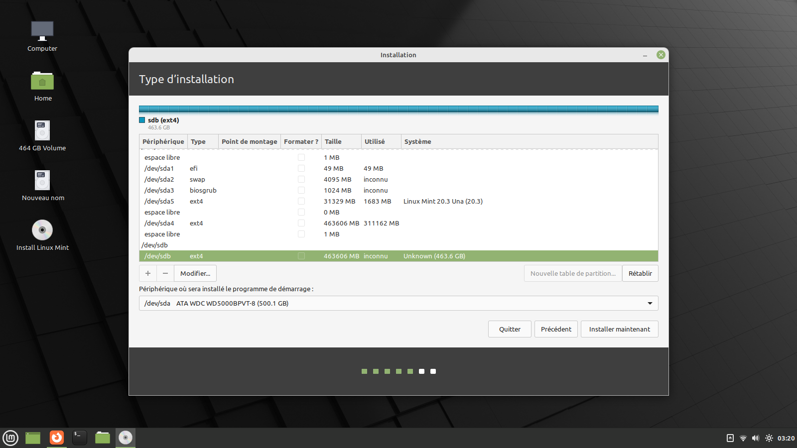

Mes connaissances sur les lignes de commande ainsi que sur les tableaux de partition sont limitées. Cependant, sur ce retour de commande et s'agissant du disque dur du PC (sda) je ne vois pas de mention des points de montage.
je m'interroge sur la manière exact de désigner la source et la destination ?
En graphique, mes disque se présentent comme ci-dessous
Ma partition home à sauvegarder, vue sous un explorateur de fichier, est-ce bien cela ?
