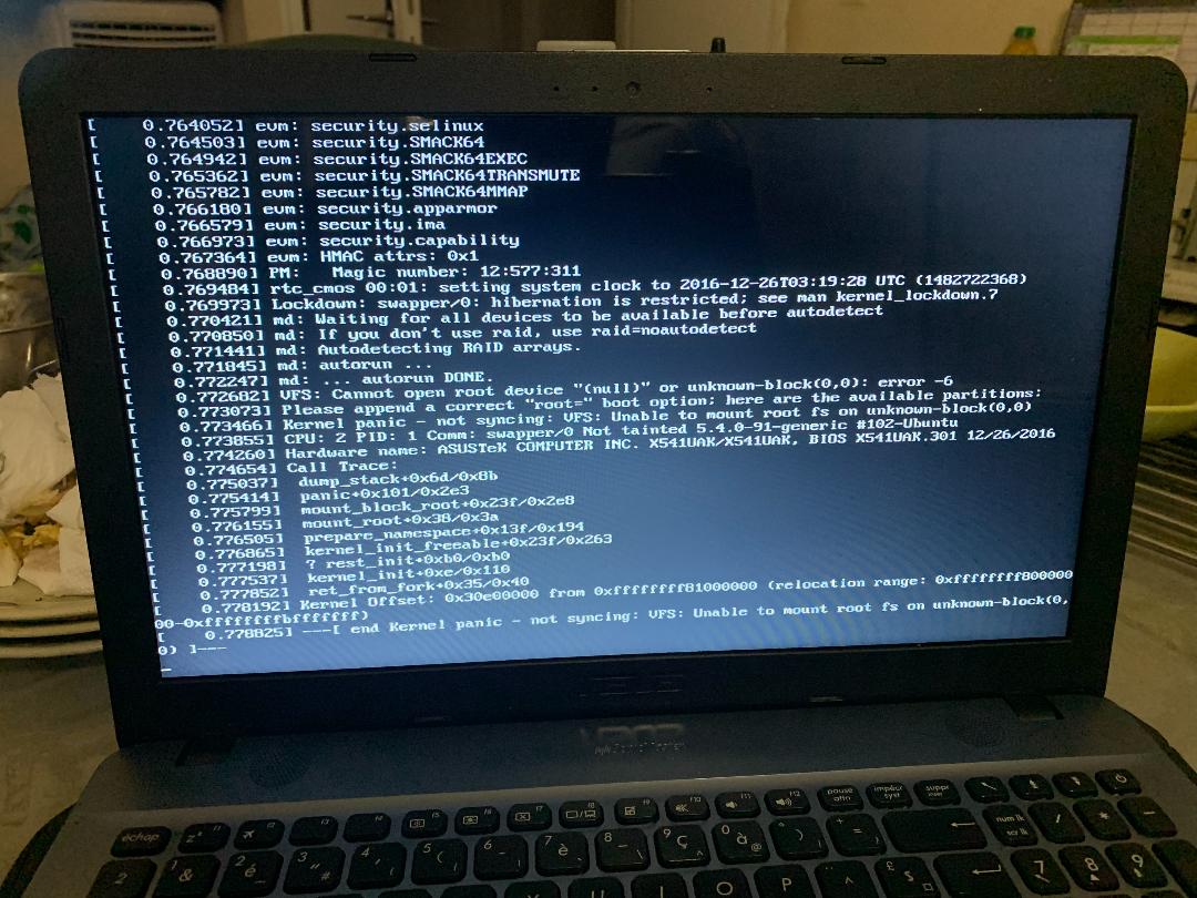

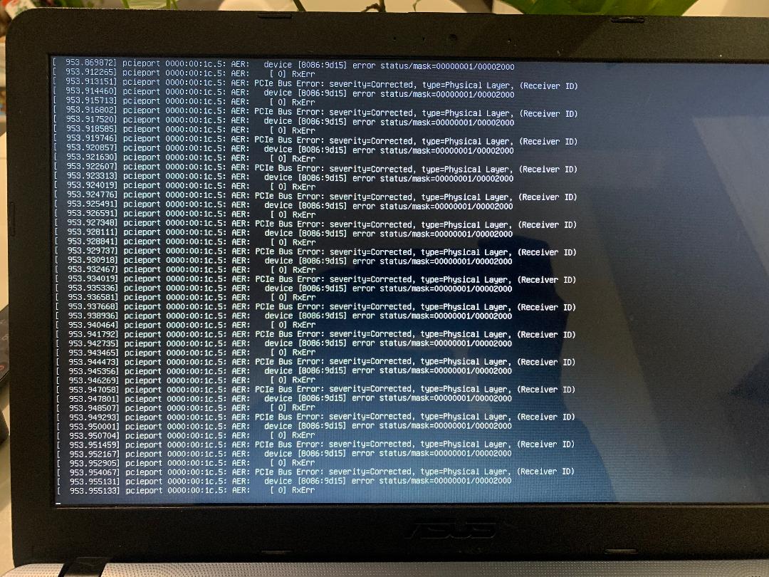

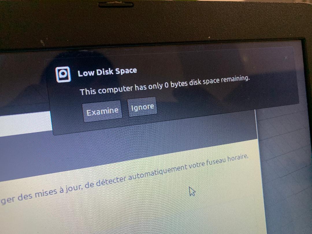

Je tente depuis quelques jours d'installer Linux Mint sur un Asus X541U, mais au moment de l'installation j'ai ces deux erreurs qui s'affichent puis les lignes de commande en continu.
Des avis sur ce soucis ?

Pour l'erreur PCI, au démarrage ediiter le grub et passer l'option
pcie_aspm=off
(ce qui donne dans une vraie la ligne
GRUB_CMDLINE_LINUX_DEFAULT="quiet splash pcie_aspm=off"
Pour l'autre, pas d'espace disque
Ton disque est bien identifié dans ta bios . Si oui quelle est sa taille ?
Si plusieurs disque ou support, sur que tu fais l'install sur le bon ?

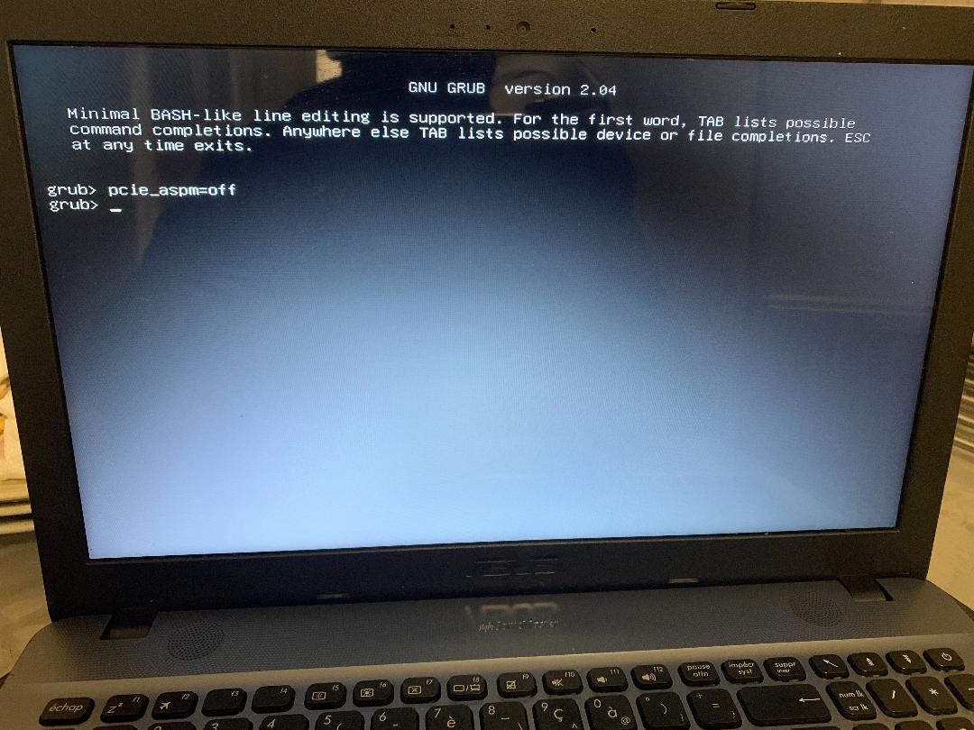

Comment faire pour éditer le GRUB Au démarrage ? il reste que quelques secondes sur les options d'installation puis il lance.
J'ai que deux supports de stockage sur le PC.
Le disque dur : 120 GB
et la clé usb d'installation 32 GO et je fais bien attention à ce que ça s'installe sur le Disque dur.

Messages : 14776
Re: Problème installation [ Asus X541U ]
Bonjour Geronimoh.
Geronimoh. a écrit :
sam. 5 mars 2022 20:33
Si EFI : appuyer sur "e" après start linux
Si legacy (bios) appuyer sur "tab" après start linux
voir : https://linuxmint-installation-guide.re ... oot-option

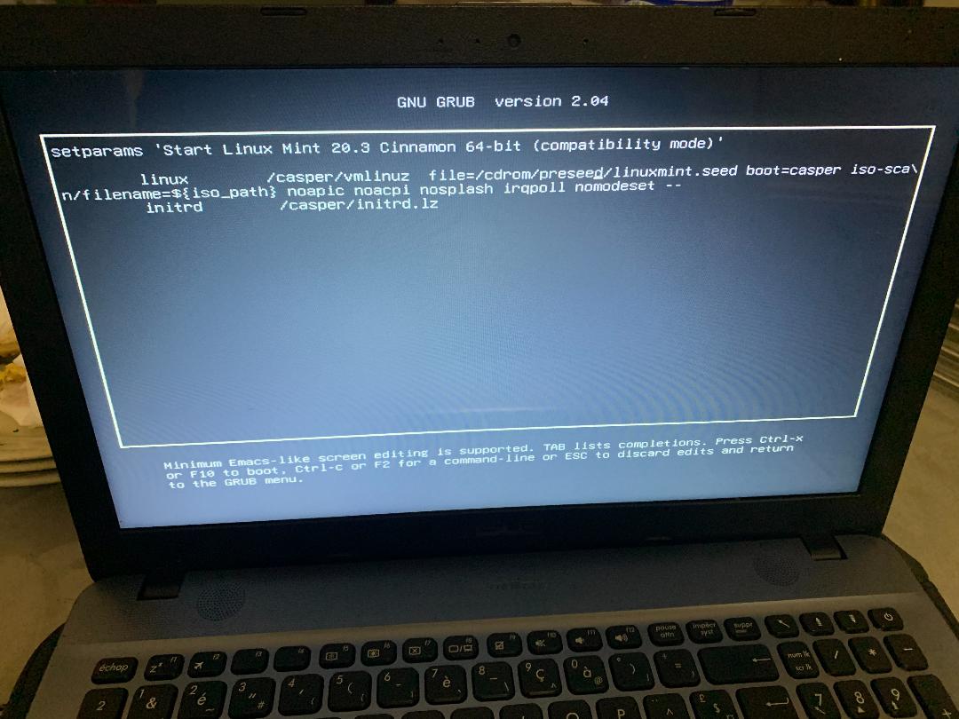

De base j'avais un ancien pc : viewtopic.php?t=18869
J'avais installé Linux Mint dessus et j'ai eu besoin d'utiliser le disque dur de ce dernier sur ce pc que j'utilise actuellement le Asus X541U. Est-ce que le fait qu'il y a déjà une session Linux Mint soit installée dessus peut créer des interférences ?
Même si je modifie l'ordre de Boot dans le BIOS, une fois sur deux ça me lance soit sur la session Linux Mint ou alors le menu d'installation présent sur ma clée bootable de Linux Mint.
Et je n'arrive pas à bien comprendre ce que je dois modifier dans le GRUB.

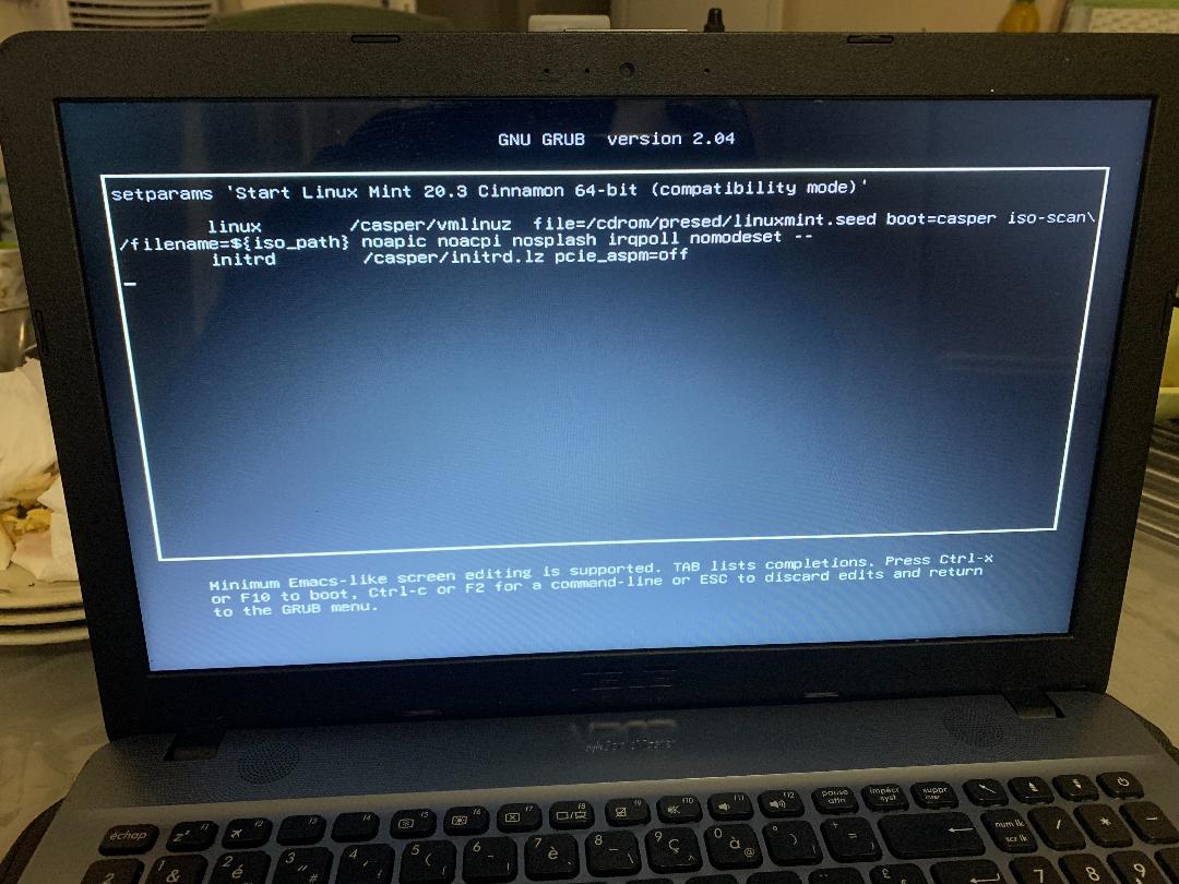

J'ai ceci qui s'affiche :

Je te réponds juste pour que tu puisse mettre en application la proposition de Cyrille, mais pas sur le fond du problème.
Le fait qu'il y ai déjà un OS sur le disque dur ne change rien au fonctionnement d'un live USB.
Donc maintenant d'après tes photos (que j'ai hébergé sur le forum pour éviter de les perdre au cas où imgbb disparaitrait), tu sais comment éditer les options de démarrage de ton live usb.
Tu n'étais pas loin dans ta première photo:
pcie_aspm=off ce n'est pas après /casper/initrd.lz qu'il faut le mettre, mais à la suite de nomodeset et avant --. Avec un espace après nomodeset et un espace entre pcie_aspm=off et --
Puis F10.
PS: pense à utiliser l'hébergeur d'images du forum .Cliques sur "importer des images" ou sur l'icône du nuage avec une flèche dans le menu de l'éditeur de texte. (Souvent il faut s'y reprendre plusieurs fois mais ça fini toujours par marcher)
