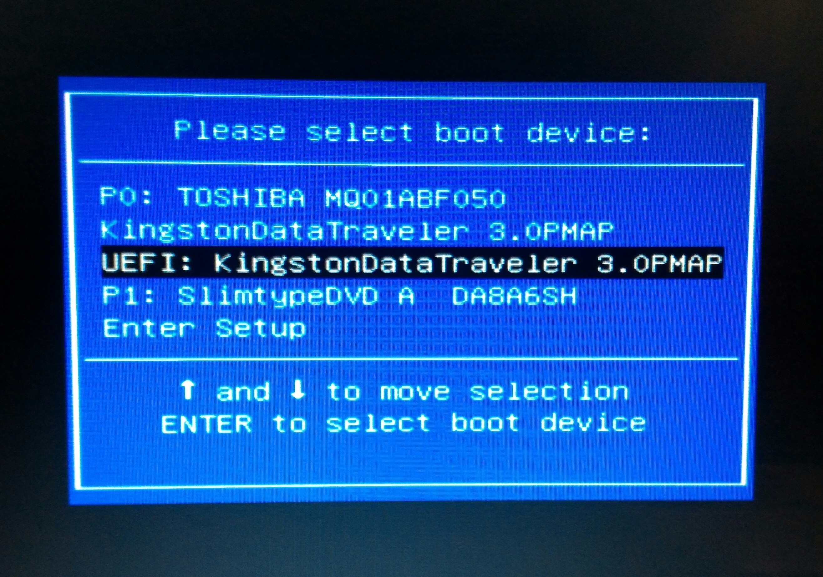

Pour que la clé usb soit lancée, il faut démarrer le pc dessus comme je t'ai expliqué plus haut.
Concrétement, il faut faire
1) Brancher la clé usb au pc
2) Eteindre le pc (en laisant la clé usb branchée évidemment)
3) Allumer le pc, et pendant qu'il démarre, tapoter le touche f12 (ou f10 ou f11, ou Echap ou f9, ou f8 ou f2) donc ça sera à toi de faire chaque touche à chaque démarrage du pc, là je ne peux pas te dire.
4) Tu arrivera sur un "boot menu" qui ressemble à ceci
5) Tu choisis ta clé usb, et le pc va démarrer dessus, et ensuite tu pourra faire l'installation.
