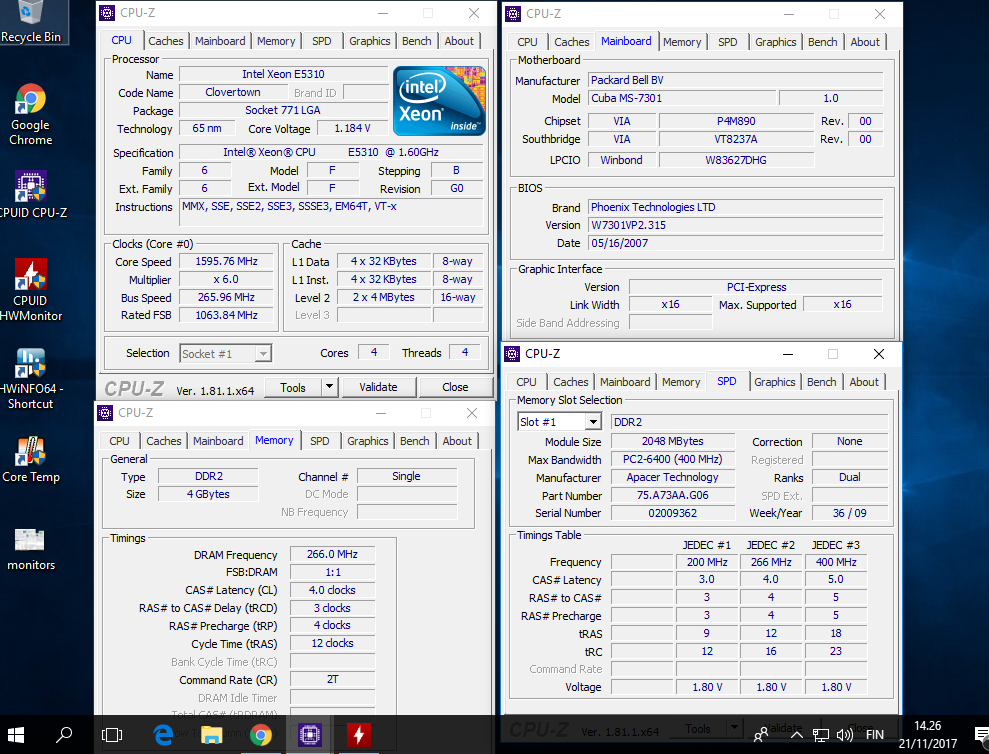

Pour ce qui est de limitation à 2 Go de RAM de ta CM je ne suis pas sur.
D’abord parce-que ton chipset supporte 4Go
et ensuite il semble que plusieurs personnes aient installé 4 Go sur cette CM :
https://uponneenalinuxiin.blogspot.fr/2 ... -xeon.html
https://2.bp.blogspot.com/-hmo-OsG-jEM/ ... /cpu-z.PNG
https://forum.hardware.fr/hfr/Hardware/ ... m#t9796527
https://forum.canardpc.com/threads/5046 ... Bell/page2
Donc si tu peux trouver de la RAM gratos n'hésite pas à tester au pire sur Ebay tu peux trouver un kit 2 x 2Go reconditionné pour 6 €....
