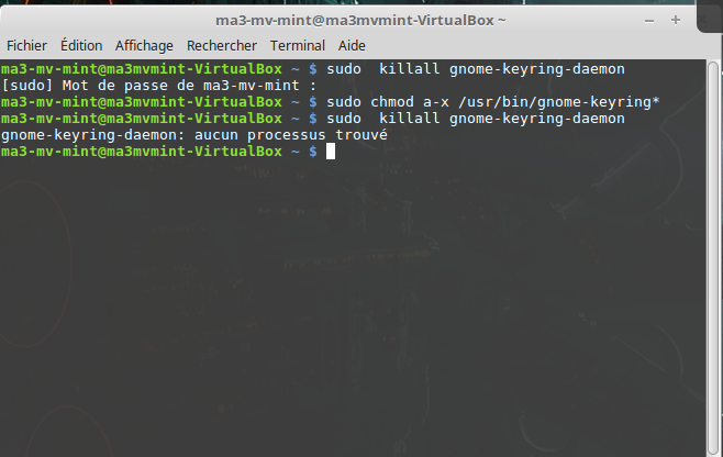

Salut tlm,
z'en êtes où avec ce message d'erreur ?
Bon, je ne suis pas sous LMDE, mais en faisant une recherche j'arrive sur ce topic.
La même chose, une mise à jour récente que j'ai effectuée à la fois sur ma Mint en dur, et sur celle en VM.
Le message est apparu sur la VM uniquement.
J'ai lancé la commande de mpat
sudo killall gnome-keyring-daemon
Ça fonctionne en effet, mais seulement une fois.
La connexion étant toujours là, j'ai essayé la suite, mais ça ne veut pas.
J'ai affiché les fichiers cachés au démarrage mais je suis bien incapable de voir ce qui provoque le message :
Image Image Image
Dual-boot Windows 10 / Linux Mint Cinnamon 64-bits / Processeur Intel Core 2 Quad CPU Q9450 @2.66Gz x 4 / Mémoire vive 8 Go / Carte graphique NVIDIA GeForce GT730

pour voir la liste des daemons :
ps -e | grep -e d$ -e daemon
après quelques recherches : gnome-keyring...cherche un fichier qui n'existe pas , il suffit de le créer :
touch ~/.config/autostart/gnome-keyring-daemon.desktop
faites vos test ;)

Messagepar débitant » jeu. 26 oct. 2017 17:06
sur la tour en lm18.2 j'ai créé le fichier, on verra bien ;)
Messages : 7936
Re: message Gnome-keyring-daemon absence de réponse
Messagepar débitant » jeu. 26 oct. 2017 18:30
résultat des courses,
j'ai arrêter le pc complètement, j'ai eu avec le message
redémarrer, ouvert FF et TH les deux habituels
puis arrêté de nouveau, et là, plus le message
donc on verra aux prochains arrêts ;)
