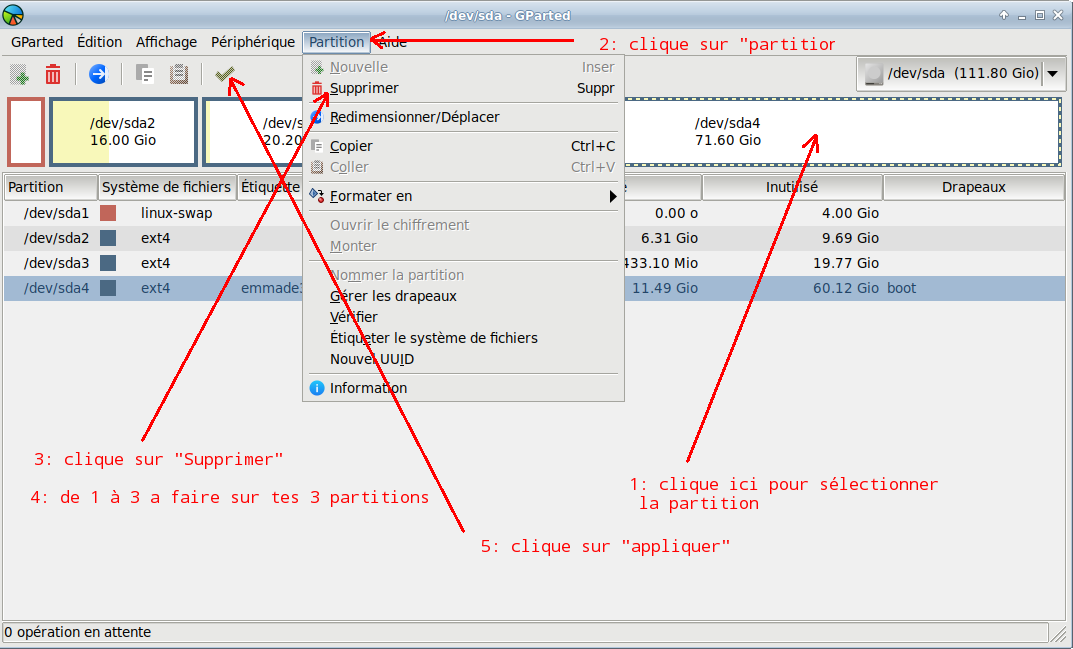

5) Tu cliques dans une partition pour la sélectionner, puis sur "partition" dans le menu de Gparted, puis sur "supprimer". Et cela sur tes
3 partitions (efi, swap, system), toutes quoi....Enfin toujours dans Gparted, tu fais "appliquer". regarde l'image :
Quand Gparted aura fini d'appliquer, tu te retrouvera qu'avec une barre grise "non allouée".
Tu quitte Gparted...

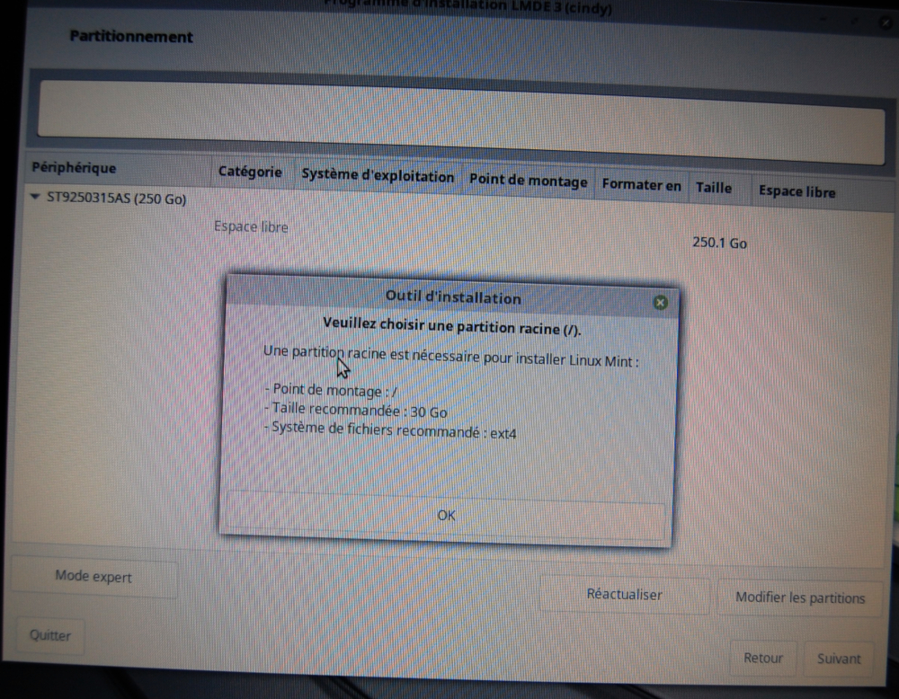

Bon, jusque là, tout s'est bien passé, mais à l'install, je n'ai pas le message de ta 5è image où tout est fait automatiquement, j'ai juste un espace libre avec 250 Go et quand je fais "suivant", j'ai une fenêtre qui s'ouvre.
Et là, eh bien, je ne sais pas faire... j'ai pourtant essayé d'après ce qu'il est demandé, mais c'est n'importe quoi !!

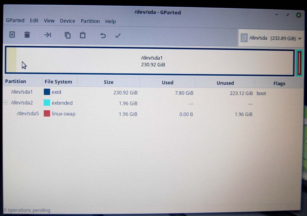

Comme je suis têtue :D j'ai pensé que j'avais du virer quelque chose que je n'aurai pas du car en relisant ton message, j'ai compris de tout virer avec les étapes 1 à 3... tu me diras quand tu viendras voir.
J'ai donc réinstallé un vieux LM 17.3 pour remettre "quelque chose" dans l'ordi.
Voilà ce que j'ai, et avec ça, dis moi ce que je dois supprimer exactement. Merci :B

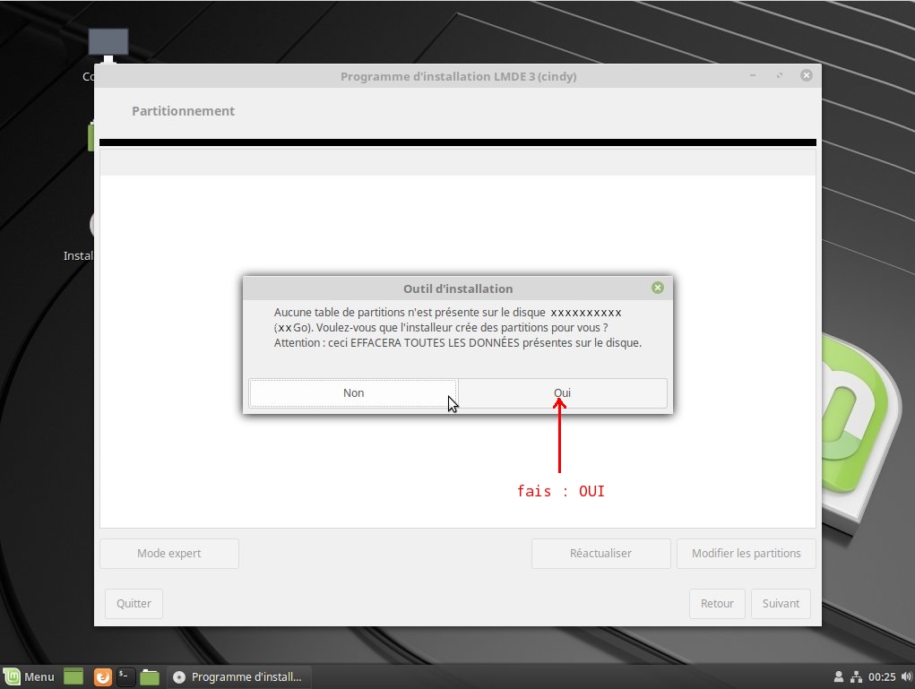

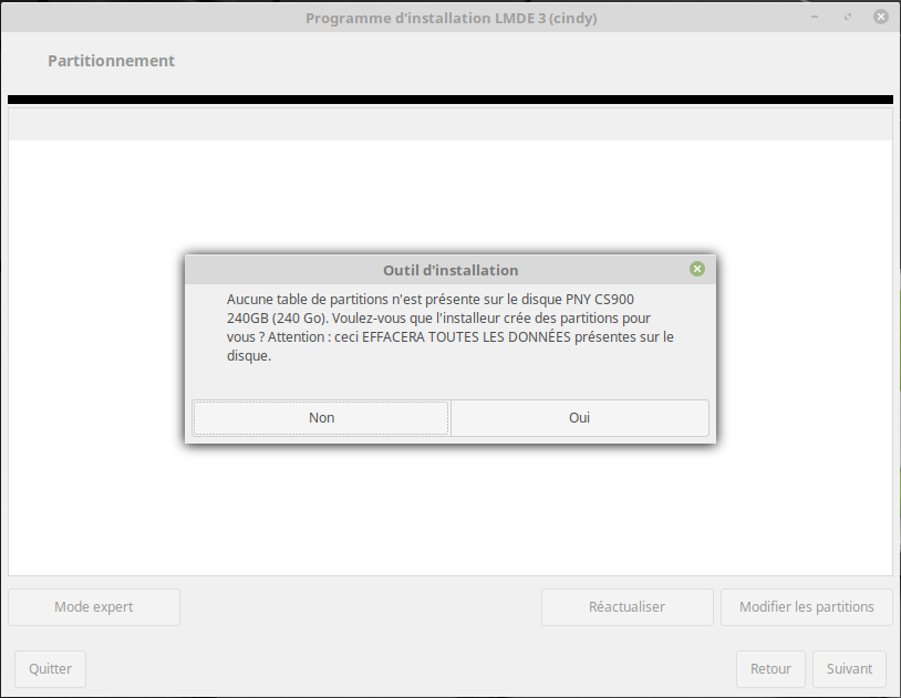

@ Cath, c'est étrange que tu n'ais pas eu comme moi :?
Tu me confirme, qu'après les modifications effectuées dans Gparted, quand tu as lancé l'installation, après
la fenêtre du clavier, tu n'as pas eu ça:
Si vraiment c'est le cas, il faudra que tu fasse une capture d'écran de la fenêtre de Gparted, pour voir si c'est
comme chez moi, quand j'ai fait la manipe...Peut être ais-je oublié de te dire quelque chose? Quelque chose d'important
mais qu'on fait sans y penser?
Parce-que normalement si l'installateur de LMDE ne vois pas de system de partition, automatiquement il en créé un comme celui-ci.

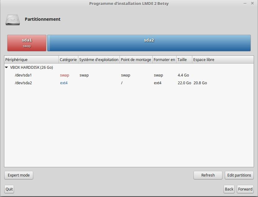

Image Voir page 8 de la procédure de Darsky : https://www.cjoint.com/doc/16_05/FEDj5B ... LMDE-2.pdf
Ce que j'ai eu comme tu peux le voir sur ma capture.

As-tu vu tous mes messages et celui de 15 h 33, car je te pose une question (mise en gras) avec l'image de gparted que tu me demandes dans ton dernier message... on tourne en boucle là :D :D
Et oui, je te confirme que je n'ai pas eu l'écran que tu montres... j'aurais bien aimé, tu penses et que j'ai eu celui que je t'ai montré dans mon message de 13 h 53.

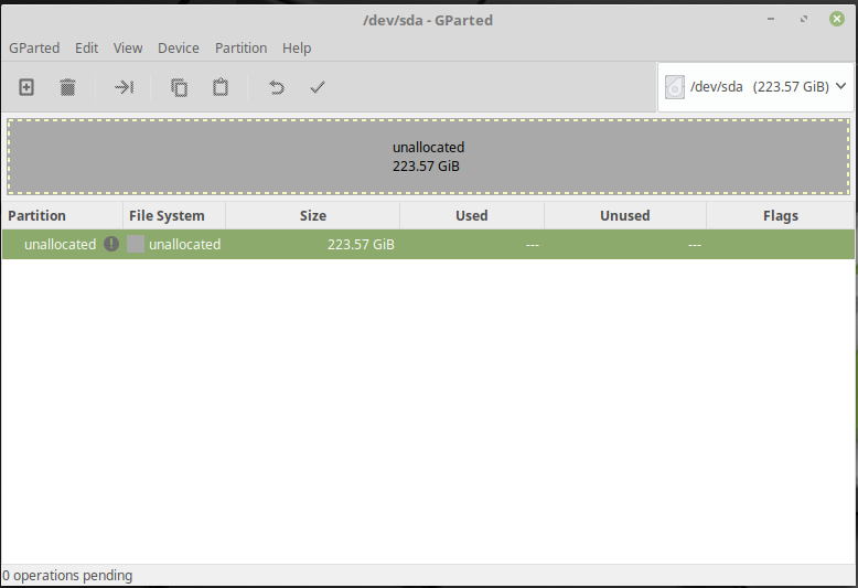

Alors pour me mettre exactement dans les même conditions que toi, j'ai refais la manipe sur mon ordi de tests, sur lequel j'ai monté un disque de la même capacité que le tient (mais ça on s'en fout) sur lequel j'avais un vieux LM.
J'ai donc effacé les partitions (il y en avait 3) comme expliqué dans mon premier message:
et j'obtiens ça: C'est comme ça que doit être ton disque, une grande barre grise, plus rien, plus une partition, le néant.

Et j'arrive sur ça:
écran que tu n'as pas eu toi, si j'ai bien compris?
Je fais "oui" et direct j'ai ça:

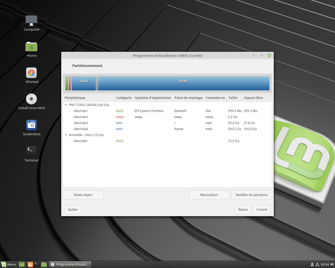

Alors la j'ai été étonné, il cré automatiquement une partition boot eufi et un home alors qu'hier sur l'autre ordi, non.
Mais il y a un explication, c'est que mon ordi de test est en eufi alors que l'autre plus ancien n'est qu'en legacy.
Il faut croire que l'installateur de LMDE3, vois la différence et agis différemment.
Mais pour toi ça ne change rien sur ton vieux PC 32 bits donc non eufi il ne te fera que 2 partitions (swap+system)
et sur ton récent si le bios est toujours en eufi il te fera les même partitions que dans cette capture:
de toute façon dans un cas comme dans l'autre (eufi ou legacy) sur cet écran tu fais "suivant" et l'installation démarre.

J'y repense, as tu bien fait "appliquer" (la 5éme flèche de ma capture Gparted), à la fin des suppressions
de partitions?
Coucou Alain,
Merci à toi pour ton aide.
La photo ci-dessus, c'est exactement ce que j'ai eu...
