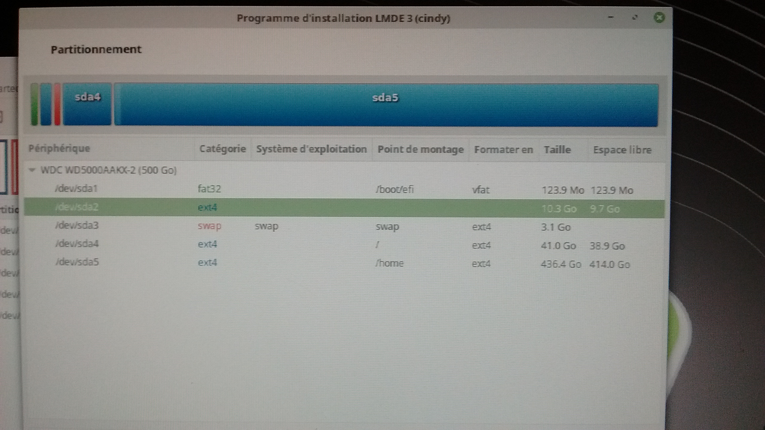

J'ai bien préparé 4 partitions
- une 120Mo --> /boot/efi --> ext4
- une 40Go --> " / " --> ext4
- une swap
- le reste en /home --> ext4
Je lance l'install: "la partition EFI n'est pas bootable"
Je suis bloqué...

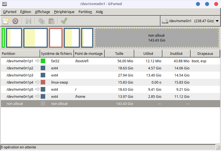

redelap a écrit :
mer. 28 août 2019 06:43
/boot/efi pas en EXT4 mais en fat32

Merci louch... pour le cliché de tes partitions
C'est quoi les partitions "......p2" de 18,6 Go et ".......p3" de 27,9 Go ?
Je vais refaire dans ton ordre...
Après si echec, je tenterai de trouver ce P.. de legacy...
Voici le résultat..

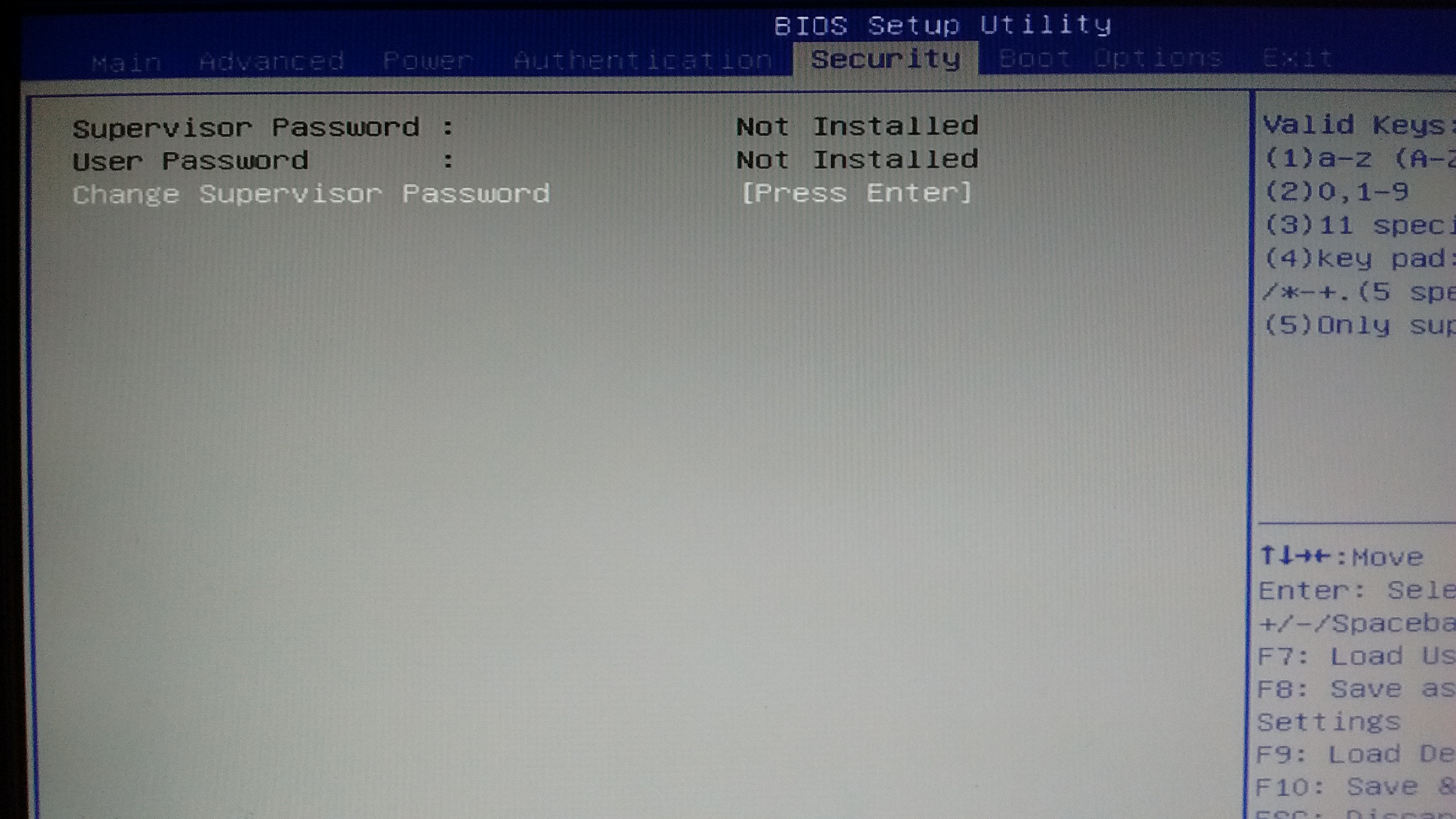

Mais, à la validation (bouton "suivant") ---> "La partition EFI n'est pas bootable. Veuillez éditer les propriétés de la partition"
PC Windows10
redelap
Messages : 480
Enregistré le : ven. 3 août 2018 21:23
Localisation : Saintes 17100
Re: UEFI: difficultés pour configurer les partitions
Message par redelap »

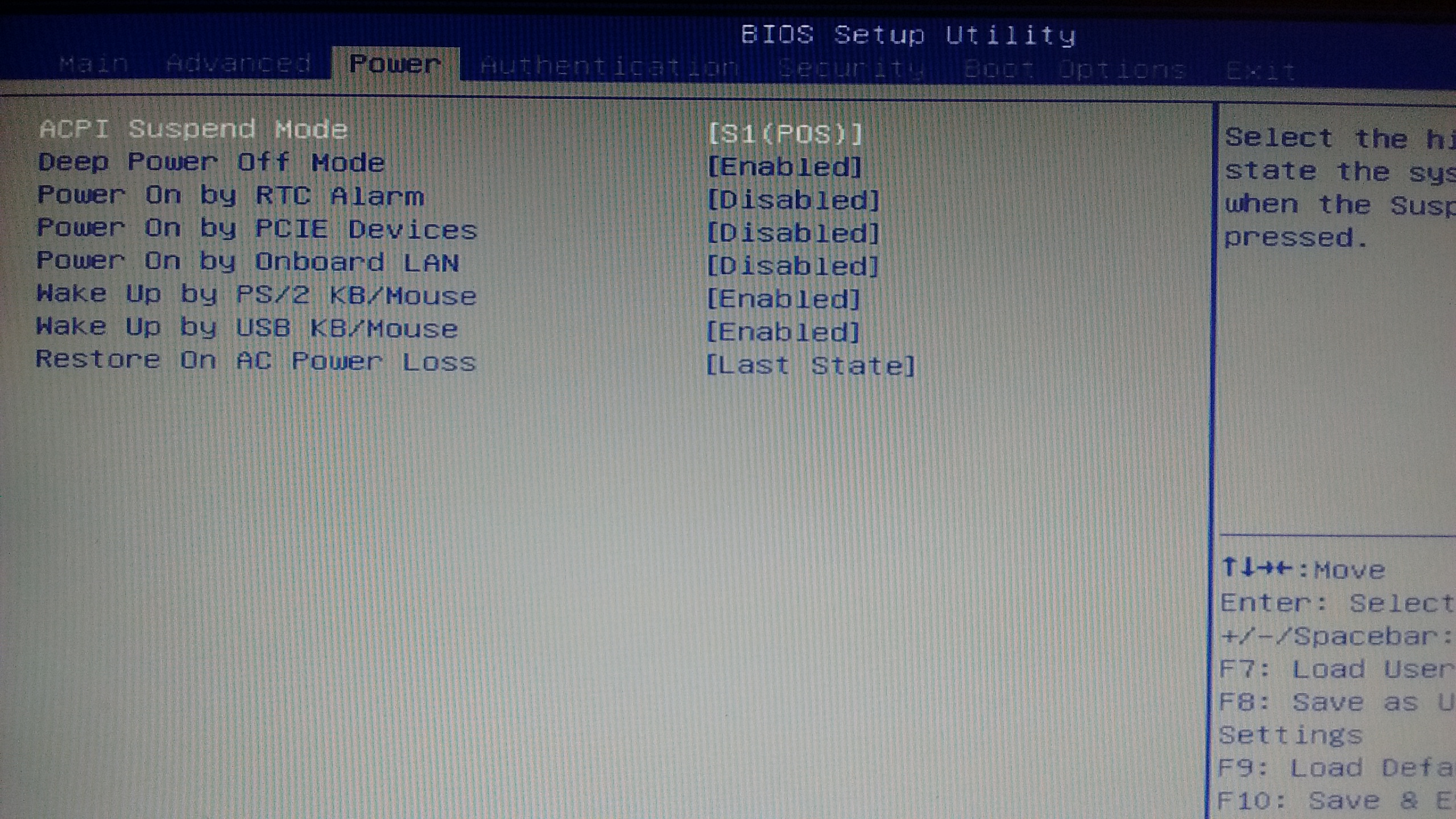

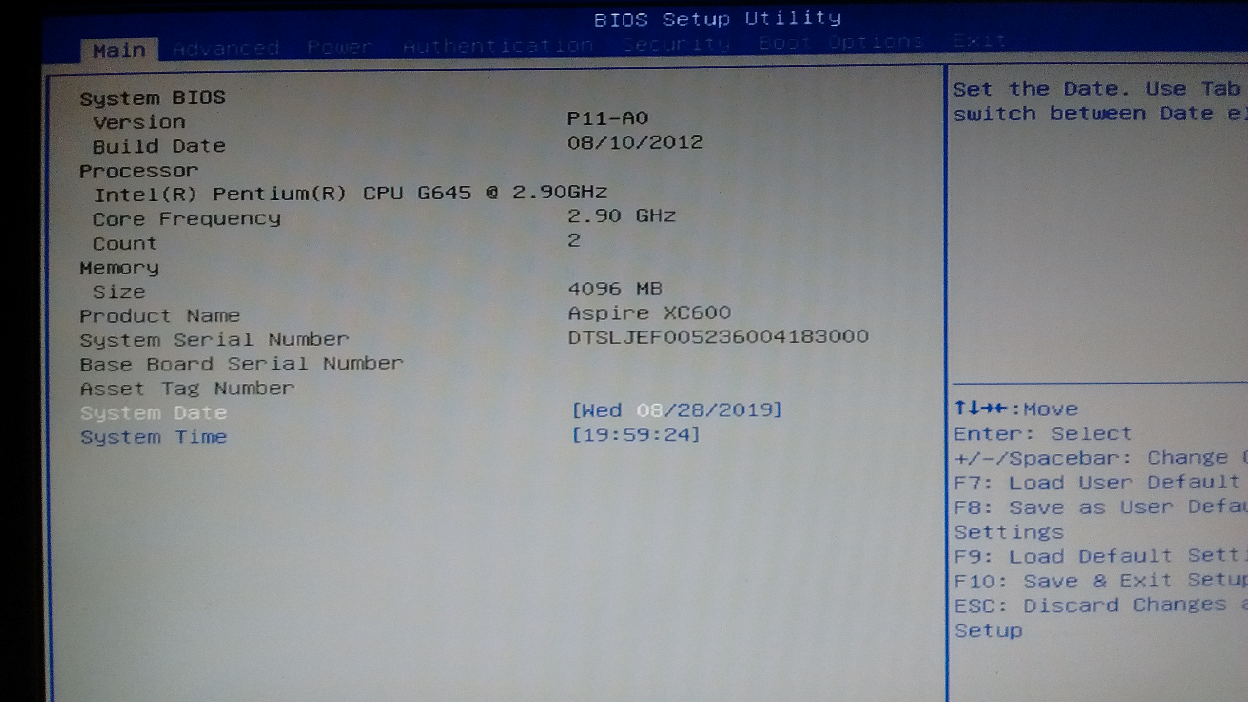

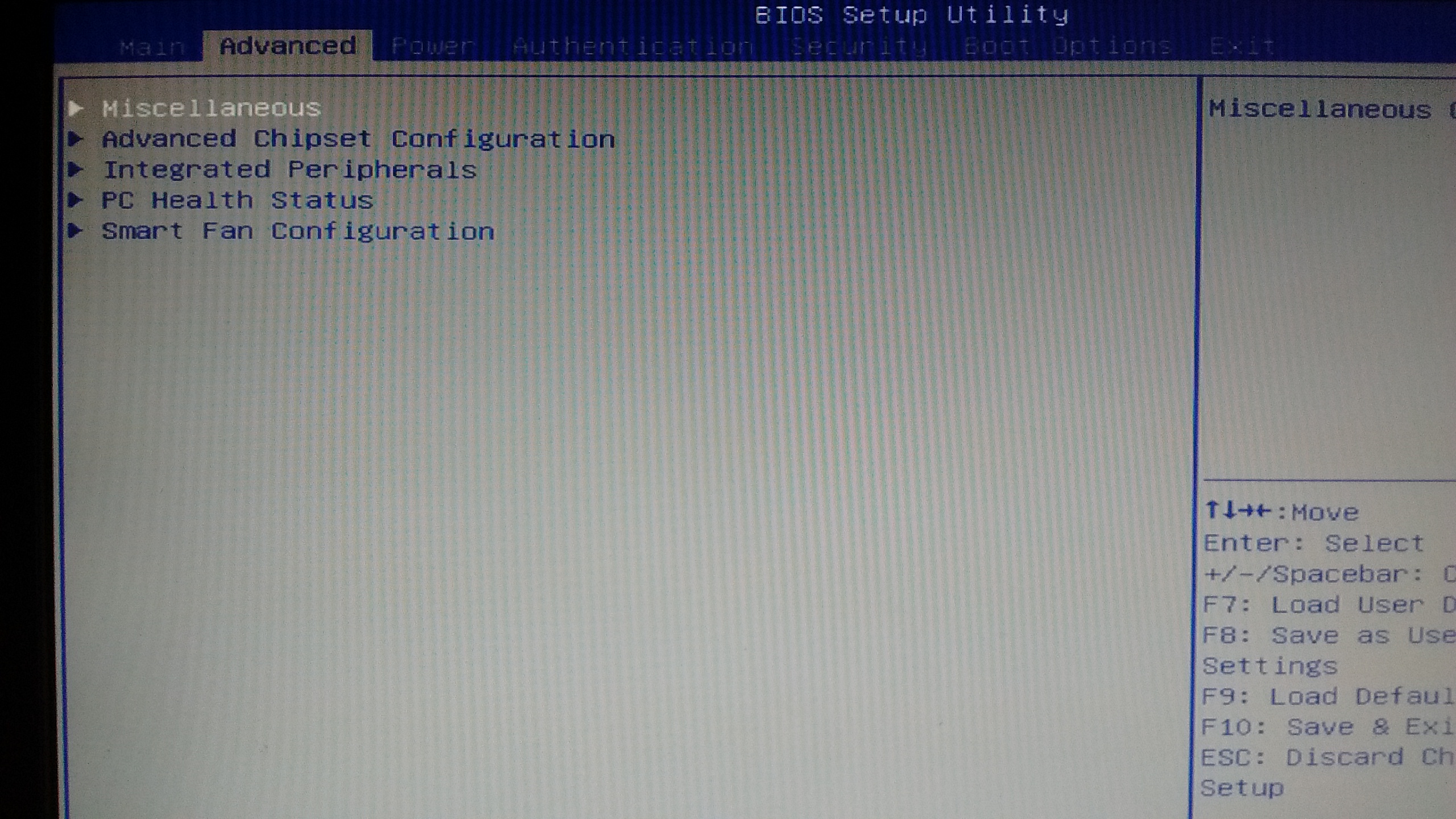

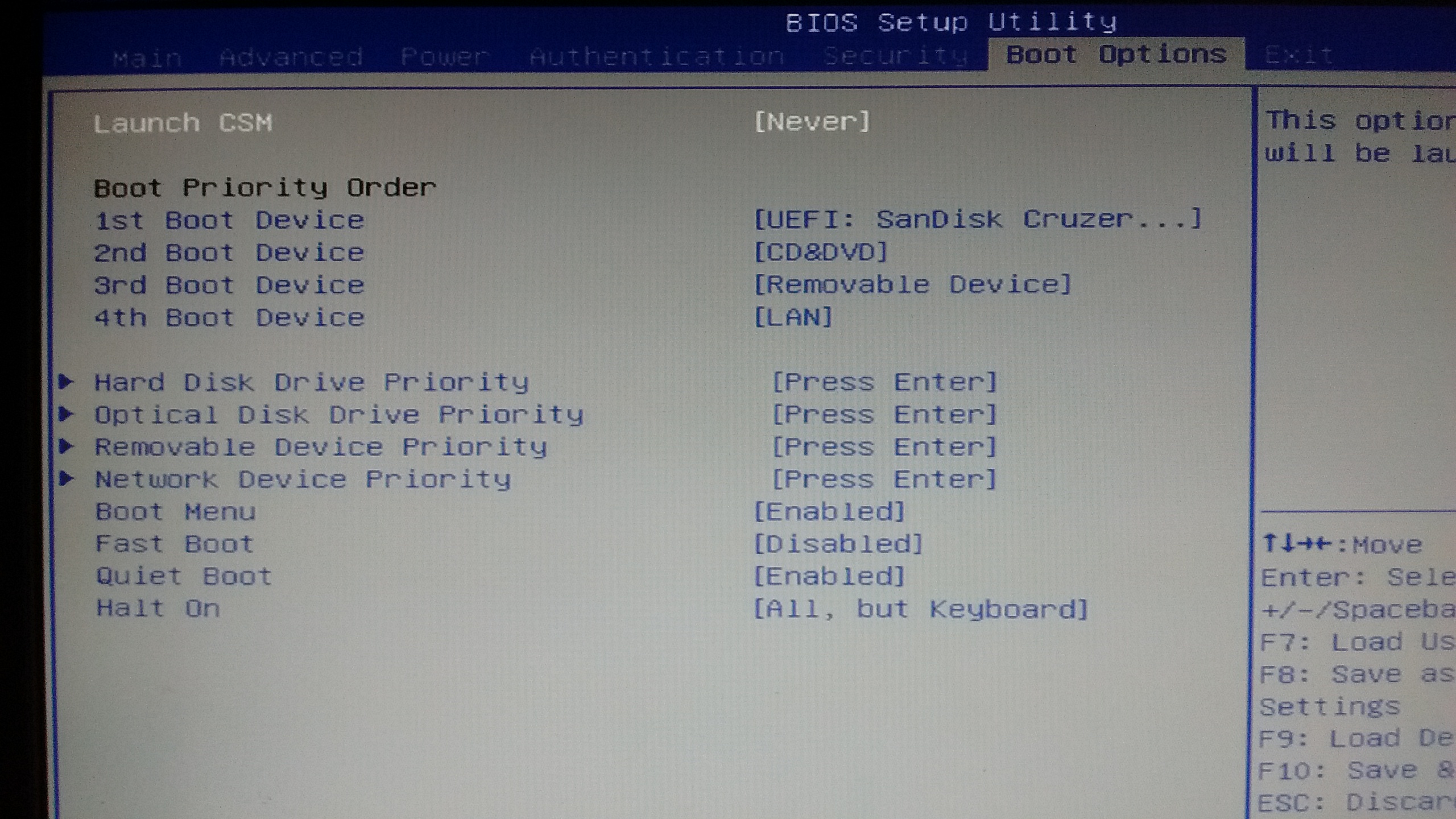

Pour info je vous place les photos de mon bios..
Peut-être pourrez-vous avec vos expériences que je n'ai pas, me préciser où je dois aller, et éventuellement je vous communiquerai les photos des entrées possibles dans les menus...
Désolé.. mais je voudrais pouvoir comprendre
PC Windows10

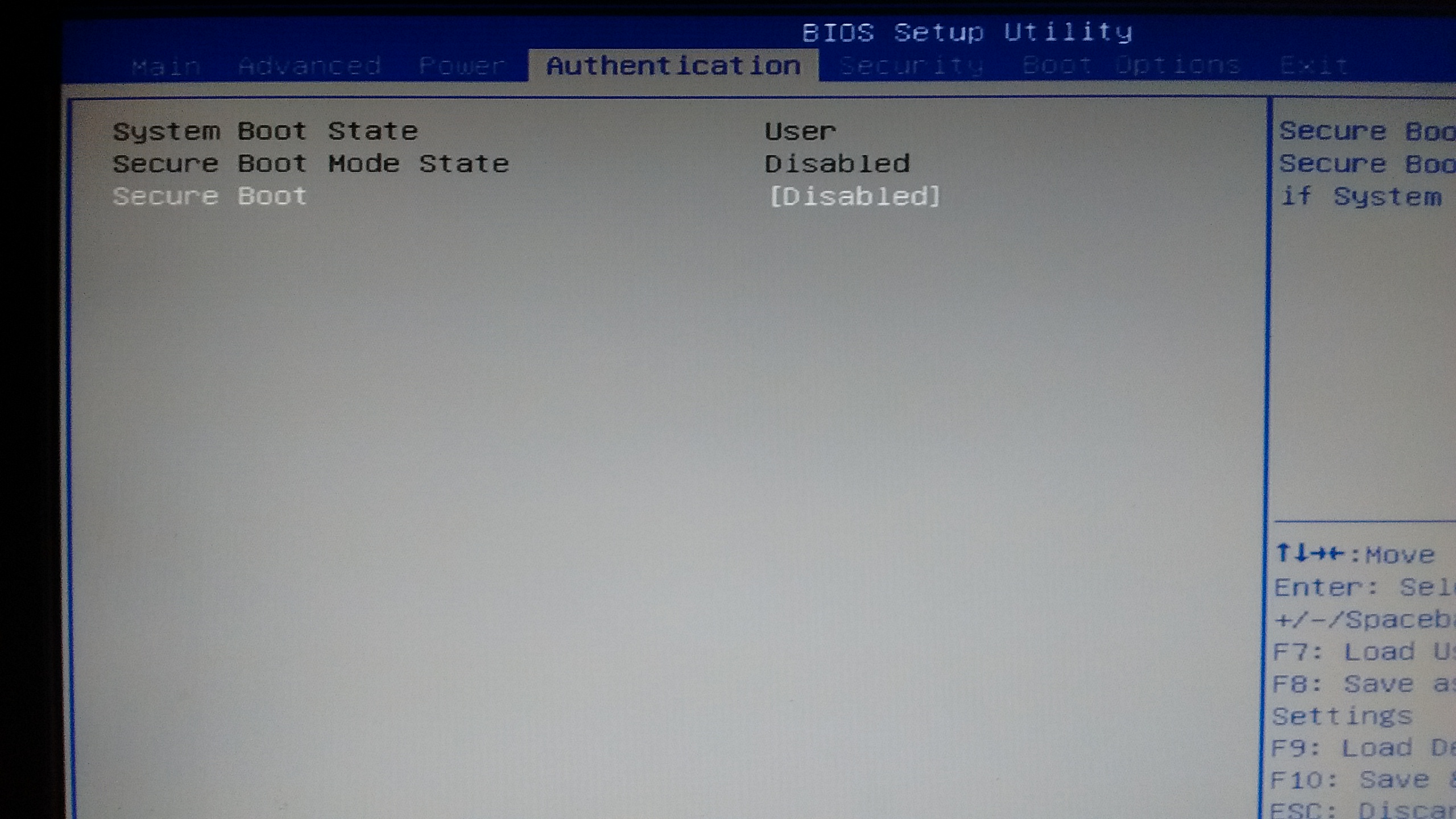

Une petite avancée...
J'ai trouvé les mo ts "Legacy".. en suivant les trois photos écran du bios ci dessous
Mais les deux lignes "Legacy" sont inaccessibles
Peut-être après une remise en route en mode bios ?
On approche ?
Bon on verra demain.. car là je ne sais plus voir quoi aller..
