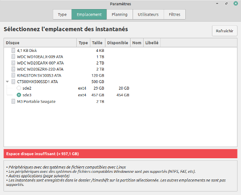

Je viens d'installer LMDE 3 sur un nouveau disque dur de 500 Go
L'installateur m'a créé automatiquement :
une partition swap de 4.4Go
une partition / de 30 Go
une partition /home du reste
l'installation s'est bien passée sauf que quand je lance timeshift, il me dit "espace disque insuffisant (<937.1 Go)"
il a besoin d'autant d'espace ?!!!

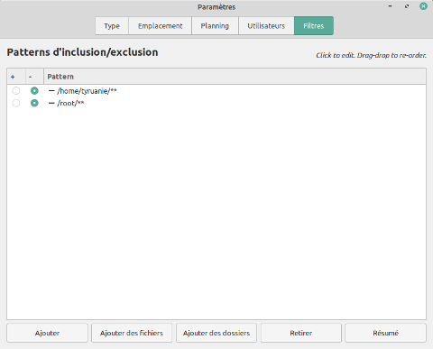

J'ai bien séléctionné la partition contenant /home (environ 450Go) et laissé les exclusions par défaut.
Même avec une seule sauvegarde mensuelle ça met le même message...
Je ne comprends pas... du coup je ne peux pas parametrer de sauvegardes...
Une idée ?

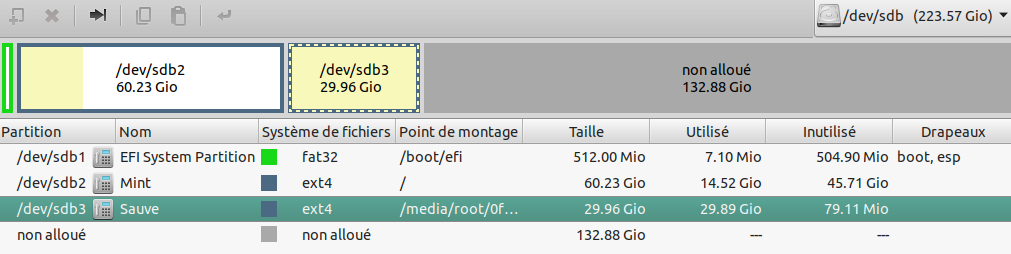

Pourrais tu montrer aussi une capture de gparted de ce disque de 500 Go

Personnellement je lui est demandé de réalisé les sauves gardes système sur une autre partition, que j'ai crée juste pour lui à l’installation de Mint !
Pour / : 20Go (oui j'ai mis 60Go c'est beaucoup)
Pour Timeshift : 25Go (Sauve)
Pour home : ce qui reste (mon home est sur un autre DD)
De mon expérience personnel Timeshift à besoin de 25Go à 30Go.
