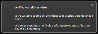

Je précise que je suis pas loin du stade débutant, mais un peu têtu :l donc voilà quelques retours d'expérience puisque j'ai refait une install, cette fois en choisissant le démarrage de LMDE 4 avec les drivers NVidia. Le temps de démarrage de la session live est nettement plus long (+ 3-4 minutes sur clé USB). Durant l'installation, il n'est nul part demandé si on veut ou non installer les pilotes, mais une longue phase de plusieurs minutes avec "Installation des pilotes" semble indiquer que le système est bien installé avec les pilotes NVidia.
Fin de l'installation qui aura pris environ 15 minutes contre 7-8 minutres sinon. Je redémarre et c'est la mauvaise surprise. Une fois connecté sur ma session, système fraichement installé, j'ai un message m'indiquer qu'il y a un problème avec le pilote vidéo. Plutôt curieux.
Je procède à la mise à jour depuis de le gestionnaire de mises à jour et là il me télécharge de nombreux paquets mentionnant "nvidia". Je me dis que cela va régler mon problème. Tout se télécharge, s'installe. Je redémarre : même chose ! Et quand je vais dans Synaptic, je ne retrouve pas trace du paquet nvidia-legacy-340.xx-driver correspondant à ma carte graphique. En pratique, le fonctionnement au niveau de l'affichage n'est pas correct.
Bref, je me demande bien à quoi sert ce mode d'installation, du moins pour mon matériel, puisque le pilote approprié n'est pas installé et le fonctionnement n'est pas correct.

Sauf qu'après redémarrage, aucun changement, j'ai toujours le même message m'indiquant un problème avec le pilote vidéo ! :roll:
J'ai cherché un moment sans trouver comment prendre en compte le pilote, et comme j'en avais ras le bol, j'ai tout réinstallé une nouvelle fois, mais en prenant un démarrage de LMDE 4 ........ sans rien !
Au final, je me demande sincèrement si le pilote NVidia apporte quelque-chose dans le cas de ma carte qui a plus de 10 ans. En effet, quand j'utilise la commande :

Et si je réinstalle le pilote NVidia 340.xx (cette fois pris en compte si je n'ai pas fait une install depuis "LMDE 4 with NVIDIA drivers"), j'ai comme retour :
Graphics:  Device-1: NVIDIA G84M [GeForce 8600M GT] driver: nvidia v: 340.108
           Display: x11 server: X.Org 1.20.4 driver: nvidia resolution: 1440x900~60Hz
           OpenGL: renderer: N/A v: N/A
J'ai donc l'impression que le pilote nouveau permet l'accélération matérielle avec OpenGL, ce que ne permet pas le pilote NVidia, ou bien je n'ai rien compris ?

Comme je crois te l'avoir dit en MP (plus très sur..) J'ai moi aussi ce genre de désagréments avec les cartes Nvidia de 10 ans et plus. Enfin surtout celles qui ne fonctionnent qu'avec les pilotes 340 et pire 304.
Mais comme je t'ai dit, cela a le mérite d'exister ce choix d'utiliser le pilote Nvidia sur le live et d'installer directement le pilote a l'installe de LMDE, car il arrive assez souvent que le live ne fonctionne pas avec le pilote libre avec certaines carte Nvidia.
C'était assez galère avant LMDE4, car il fallait changer les option de démarrage du live, puis installer LMDE, puis installer le pilote propiétaire manuellement.
Donc dans ton cas, on va dire que tu as de la chance ta carte graphique fonctionne bien avec le pilote libre "nouveau", je serai toi je laisserai tomber le 340 vu les dysfonctionnements rencontré.
Et dernière chose si tu penses (comme beaucoup) que le dernier pilote Nvidia pourra faire quelque chose, bin détrompe toi, Nvidia retire progressivement le support des ancienne cartes de ses nouveaux pilotes. Du coup si t'essayes (pourquoi pas :l ). Ce n'est pas une lenteur accrue, ou un défaut d'accélération matérielle que tu auras...mais un BSOD (non pas celui de windows qui est bleu, mais celui de linux qui est black).
Malheureusement Nividia se fout complètement des ses anciennes cartes, j'en ai une qui n'a même plus la possibilité d'avoir un pilote Nvidia. Heureusement qu'on a "nouveau", qui se bonifie au fil du temps (même si c'est pas encore ça :roll: ). ce qui nous permet de faire fonctionner de vieux ordis...Mais c'est pas sympa pour ceux qui ont windows, car eux n'ont pas le pilote libre nouveau, juste le pilotes dispo chez Nvidia.
